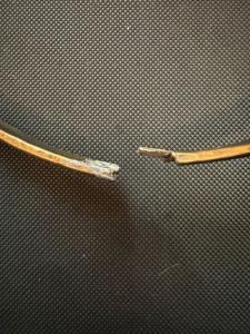

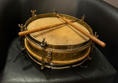

Hola a todos, mi abuelo que nos dejo hace ya mas de 30 años era un amante de la música tradicional y de los bailes típicos de Castilla-León, siempre lo recordamos junto con su tamboril (creemos que se llama así, aunque siempre le oímos decir que era un redoblante). Lo hemos tenido guardado todo este tiempo en un armario como si fuera una joya, pero un pelín olvidado. Este verano lo hemos sacado para ver en qué estado estaba y nos hemos percatado que uno de los aros (el inferior) el que tensa el parche inferior y sobre el que descansan las cuerdas que vibran y le dan ese sonido tan característico a este tipo de instrumento, Bordón creo que se llama. Bueno, pues este aro se ha desoldado y nos gustaría que alguien nos diga si sabe de algún luthier que haga este tipo de trabajo. También le faltan cuerdas en el Bordón y un tensor esta algo doblado. Querríamos que quedara con sus marcas y patina que sus años le ha costado tener.
Se trata de un instrumento totalmente de latón (salvo los parches que son de piel, cuero o algo similar) data de 1940 aprox. y nos gustaría dejarlo en condiciones como para guardarlo muchos años mas en condiciones dignas como para que resuene de nuevo.

#2 Acabo de subir fotos del instrumento y una de mi abuelo con el tamboril.
Gracias por comentar.

Los luthieres que se especializan en soldar latón son los que atienden instrumentos de viento. Busca por ahí.

Te diría que estába soldado con estaño,no soy Luther pero trabajo mucho con diferentes soldaduras y te aseguro que es una reparación super sencilla,a ver si tienes suerte y encuentras a alguien,si no siempre queda la opción del joyero o del restaurador de antiguedades,algún conocido fontanero vieja escuela....

#5 He leído que para soldar lo que parece que es latón (no creo que sea bronce) cuando se necesita cierta resistencia se suelda con varillas de plata. Como puedo saber si es estaño? Y como saber si el metal de construcción es latón?

#9 Se sueldan con plata porque el estaño y un porcentaje de plomo que lleva aunque diga "Lead Free" son tóxicos. Yo utilizaría estaño para el tambor porque precisa menos calor y este latón es más fino.
#1 Un fontanero de la vieja escuela con un estaño del 3,5 al 7% de plata, un decapante ácido y una lamparilla de Camping Gas lo deja como nuevo pero eso de las cuerdas ni idea. Mejor un profesional del instrumento.

La manera más fácil de saber si es estaño,es raspar la soldadura rota si se araña o desprende material es casi seguro estaño.
Si hubiera estado soldado con plata(min 18%) lo más probable es que en caso romper, se hubiese roto el latón justo al lado de la soldadura,no la propia soldadura
Yo limpiaría la soldadura antigua y soldaria con varilla cu/ag 25%. Que es la que va más o menos a igualar la resistencia del latón.
