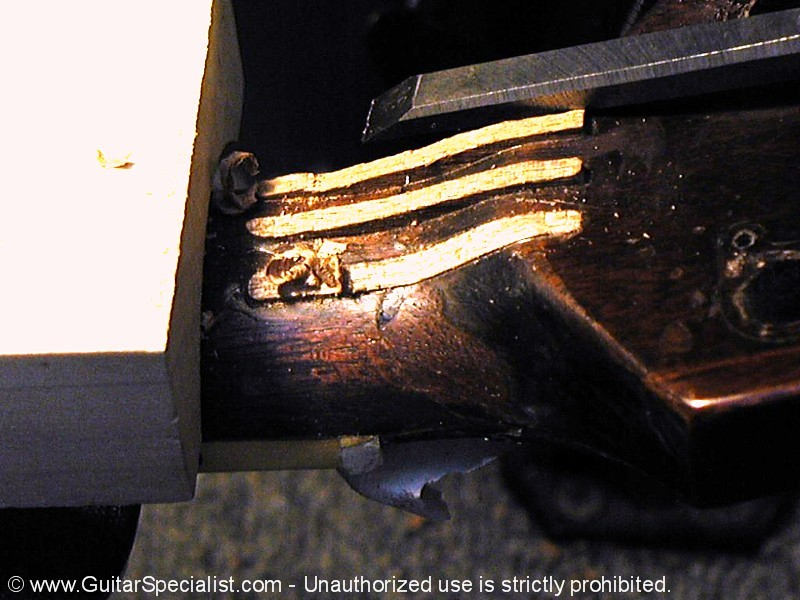

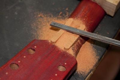

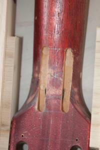

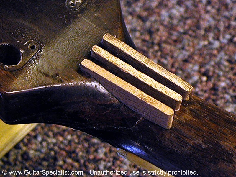

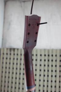

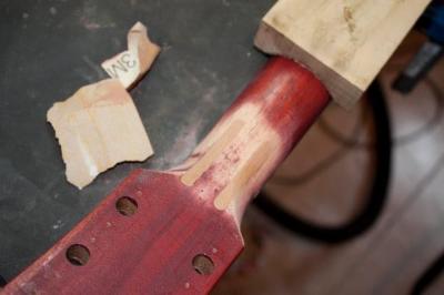

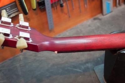

Pues así es como las reparan los profesionales.
Algún ejemplo:
DR.S0NIC
por el 26/06/2021
#128 por eso que no me parece sencillo, lo veo más complicado que el trabajo posterior de lacar 🍻🍻
Fer Cåmara
#129 por eso cuando se dice que una buena reparación no afecta a la afinación es verídico. Otra cosa es una mala reparación.
Esa reparación en un buen luthier ronda los 600, 700€.
Afecta al sonido y/o a la afinación??. No.
Otra cosa es echarle cola y ponerle dos gatos……te resulta más barato, pero afecta a la afinación? Casi seguro que si.
Merece la pena en guitarras de bajo coste? No lo creo. Dependiendo del valor sentimental que le tengas a la susodicha. 😅🤗

Cabeza de Meduza
por el 26/06/2021
#128 Veo que hay profesionales que prefieren dos o tres refuerzos y varia un poco la posición donde van colocados. Este se ve muy resistente y muy bien disimulado. Sin duda un trabajo bien hecho!
