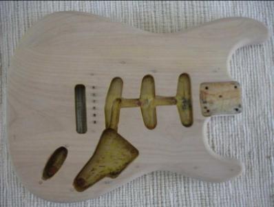

En el cuerpo tampoco influye en nada que sea de una pieza o de 5. Las Series "L" de Fender que supuestamente son las mejores Fender que se han construido, tienen inclusive hasta 7 piezas encoladas en el cuerpo. Y su precio crece año a año. El motivo de tantas piezas es que Leo Fender era muy tacaño, y aprovechaba hasta el último listón de madera.

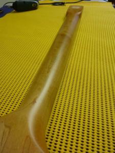

#189 se dice en la cultura popular de bulos y leyendas que Leo Fender era un tacaño, pero 7 piezas? De una no eran estaba claro pero te paso fotos de un cuerpo y un mastil de una serie L del 65 para que puedas hacerte una idea de la calidad del mueble de esos miticos instrumentos, ambos sin pintura para que puedas apreciar el mastil de una pieza y el cuerpo de dos.
