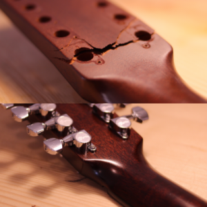

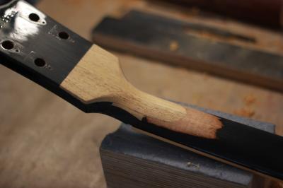

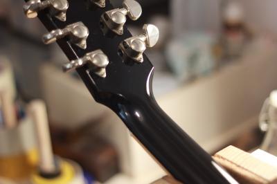

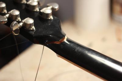

En mi taller reparo alrededor de 3-4 guitarras al año con pala rota, de diversas marcas. Es un problema que no sólo afecta a Gibson. También se ven afectadas las Martin, las PRS, Tokai, incluso guitarras clásicas, por poner algunos ejemplos.
Diría que casi todas las que se rompen tienen el mango de caoba o cedro fabricado en una pieza.
Hice un post explicando el porqué de tanta rotura hace unos años https://www.guitarristas.info/foros/reparacion-gibson-335-pala-rota/300106
Las siguientes fotos son de reparaciones hechas por mi y ya perdí la cuenta de cuantas guitarras reparé de esta forma. Ninguna volvió por el taller con problemas derivados de la reparación y en mi opinión es la mejor manera de afrontar este tema ya que solucionas en gran medida el problema gordo de estos mástiles, que es el hecho de que la dirección de las vetas de la pala, son oblicuas a esta.
En la foto de la guitarra de 12 cuerdas, que es una Martin por cierto, alguno que sea observador será capaz de ver el refuerzo, aunque no se nota mucho.
Estéticamente la guitarra debería quedar siempre impecable, como si no hubiese pasado absolutamente nada.
En cuanto a sonido, lamentablemente no conozco como suena cada guitarra antes de la reparación, sólo conozco el después por lo que no podría aventurarme a hablar sobre si suenan mejor o no, las opiniones de mis clientes suelen coincidir en que la guitarra suena exactamente igual.
En cuanto al valor económico de la guitarra después de la reparación, tampoco puedo aventurarme a dar mi opinión, ya que el mercado de segunda mano es complejo, cada uno busca una cosa diferente y realmente es un mercado que no conozco mucho. Como anécdota, en una ocasión un cliente le compró a otro cliente mío una guitarra reparada por mi y me comentó que lo prefería así ya que no va a tener que afrontar este problema en el futuro, desconozco si la guitarra la compró más o menos barata conociendo que había sido reparada.
Así que ya digo, es un tema complejo y cada cual busca unas cosas diferentes.
Espero haber arrojado algo de luz sobre este tema.
Un saludo compañeros!

Joder, vaya curro...
No es demasiado el inserto que has puesto en la Gibson? Con ese tipo de rotura no hubiera bastado pegar con , por ejemplo , tite bond?
mdomato
por el 01/07/2021
#165 Gracias!!
#166 El reparar sólo con cola no soluciona el problema de la dirección de la veta con lo que podría volver a romperse en el futuro. Para arreglar de forma definitiva la rotura y con la garantía de que no vuelva a suceder, hay que hacer una reparación potente.
