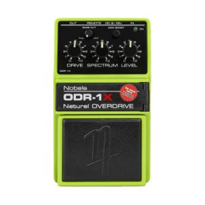

Vi que recientemente se lanzó un nuevo Nobels, el ODR-1X.
index.php?controller=forum&action=view_attachment&attachment_id=202137
A diferencia del ODR-1, el ODR-1X tiene un mini Pot de "Bass-Cut", una sección de Booster conmutable, creo recordar heredada del Nobels ODR-1 "Plus". Además, en la cavidad de la batería, el Switch que en el ODR-1 se encarga de activar el "Bass-Cut", en el ODR-1X permite conmutar entre Buffered Bypass y True Bypass.
El ODR-1 cuesta unos 120 pavos y el ODR-1X 150. ¿Qué dicen? ¿Vale la pena pagar los 30 extra o me quedó con el normal?
Sin dudarlo. A no ser que solo uses Telecaster en pastilla del puente, tener la opción de recortar graves suele darle una flexibilidad necesaria.

rockero02 escribió:
EDIT: Ah, y el ODR-1X puede correr a 18 V.
Todos los ODR pueden ir a 18 V.
Yo tengo el BC y con el interruptor de recorte activado me queda perfecto, así que para mi no vale la pena, aunque 33€ tampoco es gran cosa.
También tienes el Mini II que está por 75€ y tiene perilla de recorte de graves.

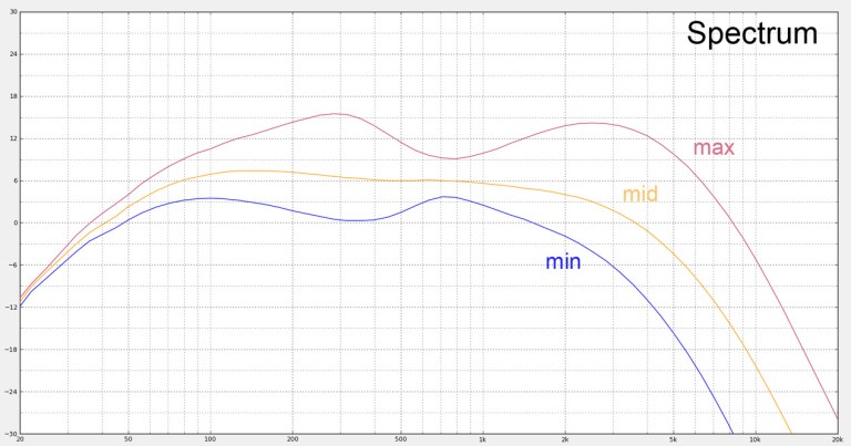

El Spectrum en el ODR es una cosa rara. Yo he leído que reduce graves y agudos dejando los medios intactos, pero cuando lo uso no me da esa sensación, es más como apretado/suelto. En la posición mínima debería teóricamente acercarse a un TS o SD1, pero para nada es así.
Si vienes de usar un TS/SD1 (como yo) te sonara de primeras muy pasado de graves, aun con el recorte activado, pero cuando tu cerebro se acostumbra suena increíble.

Después de muchas pruebas de sonido, Kai Tachibana desarrolló lo que entonces, y aún creemos, es el único control de doble filtro llamado “Spectrum”. No solo se ajustan los agudos como es habitual, sino también los medios graves/bajos (~300 Hz). En la posición de las 12 en punto, el sonido es casi neutral. Girando el control en sentido antihorario se minimizan los agudos y los bajos. Girado en sentido horario se elevan.

Aquí os dejo el gráfico del Spectrum de la misma página de Nobels.
