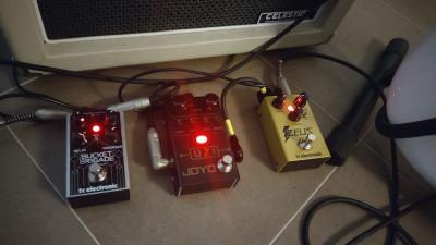

Bueno, me leí las 60 paginas de este post.... maravilloso. Todos los aportes son destacables.
Tengo actualmente como Overdrive el Zeus Drive de Tc Electronic.
Me encanta. Un pedal pequeñito, bien construido, y que se siente fiable en cuanto a su durabilidad. Es cierto que la activacion no es es igual a otros pedales, pero te acostumbras.
El tipico clon del Klon. Lo uso con el muy conocido amplificador HB Tube 15. Tengo aparte, el Uzi de Joyo: brutal, no puedo dejar de usarlo (clon del Friedman BE-OD), pero no es para este post. Y ademas el Bucket Brigade (Delay) de, si, tambien TC electronic, estoy fanboy de esta marca en estas epocas.
Decir que para booster lo usaria luego del Uzi, quitandole toda la ganancia (es muy limpio asi), porque de lo contrario, muy medioso. Contrariamente, al colocarlo antes (del Uzi) le da un toque que destaca mas a mayor volumen, le quita el scoop tipico que se puede perder en la mezca en vivo, algo que no me afecta tocando en casa a 1w de "volumen". Pero noto que al activarlo (de esta manera) suena, como dije, menos scoop, y me gusta.
Antes tuve el Drive de Danelectro (cool cat, los pequeños de metal), no recuerdo que copia era, creo que del OCD, luego sacaron la version 2. Lo mismo que el transparen overdrive, creo que era copia del Timmy. Ambos muy buenos.
Por ahora, pillare el Chorus, de si, TC electronic: Afterglow, el fuzz: Rusty Fuzz, y la copia del Rat, el Magus Pro.
PD: tuve antes un clon tipo Tube Screamer, pero no me gustaba en mi uso habitual. Use un MT-2 en un Bassman Fender, y que gloria bendita, brutal. Feliz navidad!
