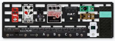

Buenos días,
Estoy siguiendo el hilo con mucho interés, e intento aprender de todo lo que se dice que es muchísimo desde mi punto de vista.
No estoy seguro si es el hilo adecuado pero me surgen algunas dudas con respecto a los pedales de overdrive.
Voy a intentar compartir mis impresiones y si estoy muy equivocado estaré encantado de que me corrijáis si os apetece participar.
En primer lugar, hasta ahora siempre he tenido amplificadores baratos, de transistores o de estos de efectos integrados. Pero me he actualizado y he adquirido un Blackstar St. James EL34. Y ahora el siguiente paso sería montar una pedalera. Las guitarras a conectar serian una strato y una yamaha revstar, Es decir, una opción con singles y una con humbucker.
En cuanto a overdrive genérico, hay dos "clásicos". El tube screamer y el Klon. El uso debería ser empujar o sobre calentar el canal cruch del ampli u otro pedal de distorsión. El tube screamer casaría mejor con singles y el klon con humbuckers. Ya que el único modo de sacar conclusiones es probar con tu propio equipo la idea es poner en la pedalera un mini tube screamer, un tumnus y un RAT 2.
¿Os parece un buen punto de partida sin entrar en cosas boutique o más específicas?

Buenos días, los overdrive son como los helados hay miles de sabores distintos.
Yo personalmente no haría tanta distinción, al menos en estos pedales entre singles y humbuckers, al final yo he usado el Klon con Single Coils y personalmente me gusta mucho así. Y el Tube Screamer con Humbuckers y, aunque en según que equipos pueda sonar algo oscurote, el recorte de graves ayuda bastante a la mezcla.
Si la idea es empujar un canal que está rompiendo me parecen dos opciones que funcionan muy bien (aunque personalmente yo prefiero treble boosters para esa función, sobretodo si buscas un sonido de rock más clásico, pero ese soy yo 😂😂).
En general cualquier overdrive que no te añade muchos graves suele funcionar bien para la función de Boostear en gain un canal ya saturado (u otro pedal de distorsión), desde las mil variantes del Marshall BluesBreaker (pedal, no ampli), el Timmy o sus clones, incluso el SD-1 puede ser una opción. Si añaden graves al sonido pueden hacer un poco de pelota.
De todas formas si nos indicas si es para tocar con banda o solo, y que géneros más o menos quieres abarcar, seguro que podemos ser aún más precisos.

#592   A mí si me parece bien, siempre y cuando sepas lo que quieres y como hacerlo.
Me explico: Cuando tienes un ampli (sobre todo a válvulas) y dos pedales de ganancia funcionando a la vez hay que ser cuidadoso con los niveles y la compresión que se genera. Lo digo por que veo muchos videos en los que apilando pedales de ganancia en el primer pedal se sube el nivel mucho (a veces en ambos), cosa que no comprendo por que comprimes mucho la señal, que es justo lo contrario a lo deseable si no haces Metal o similares.
La elección de pedales ya es algo muy personal, no soy muy fan del Rat ni del Ts, de los Klones nunca he tenido ninguno. Saludos.

#593   Muchas gracias por contestar.
La pedalera sería para tocar con banda, lo más versátil posible ya que hacemos covers de la movida...
Aunque mi idea sería cubrir lo siguiente:
- Sonido rockero clásico. (Rush años 70, AC/DC, etc)
  Cubierto con el cruch del ampli y en ciertos casos empujado por un overdrive. (Por eso me planteo tube screamer y tumnus)
- Sonido distorsión. (Cuando necesitas guarrear más y el overdrive queda corto)
  Cubierto con el RAT 2 por el limpio del ampli.
- Sonido para solos.
  ¿Por el limpio del ampli con overdrive tipo klon y un poco de delay?
Saludos,
Nota: Solo con sustain y dulzón. No pretendo sonar igual, solo es para darte una idea de lo que busco.

Sí, para eso te pueden valer, aunque quizá yo en este caso para sonar más o menos parecido los apilaría con poco gain en los dos pedales. Realmente aunque suene dulzón hay bastante gain detrás o incluso con el Rat según como.
Pero sí, ambos pedales te pueden valer para aportar esos medios, compresión y sustain extra.
El Tube Screamer es mas comprimido y medioso. El Klon algo más "abierto" y algo menos medioso, diríamos que es un sonido más meloso (esto de definir sonidos... 😂😂😂)

Hola!!! Yo en el caso que dices veo más versátil y controlable un tipo Klon, sobretodo si te mola el crunch o distor del St.James que es brutal. Son preferencias mías, y mira que soy muy de boostear con Tube Screamer, pero es que el Klon con un ampli calentito es una gozada. Seguramente mucho dirán que porque uso el Klon así, pero es que es una gozada. Saludos

Círculodequintas
por el 15/10/2024
#592
Con los pedales que has incluido, tienes de sobra para tocar miles de versiones. El único problema que puede surgir es que el BigMuff no se lleve bien con los otros. Lo mismo tienes que rutearlo de forma diferente al orden que sugieres en la foto. Tampoco sería raro que tuvieses que ponerlo en un loop aparte.
Como ya te han dicho, tubescreamers y Klon , sirven lo mismo para humbuckers, singles o P90. Yo cambio de guitarra cuando corresponde hacerlo y en todas las pedaleras hay un tubescreamer y un klon para boostear. Y si no está el klon, pongo un sustituto para hacer la misma función.
Rothery no usa mucha ganancia. El sonido en sus solos se consigue sin mucho problema desde una base con overdrive suave y luego añadiendo un tubescreamer o similar para tener la compresión y sustain necesario además de un cierto toque aflautado. Para eso , la nasalidad de los TS va de maravilla. Usar humbucker de puente también ayuda. En una de las bandas en que estoy, hacemos todo el comienzo del álbum Misplaced childhood (intro Pseudo silk kimono - Kayleigh y Lavender) luego nos metemos con King Crimson y después una tiradita de temas de Pink Floyd. Lo normal vamos 🤣🤣🤣.
