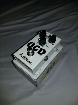

Pues después de tan solo dos meses, hoy se agregó a mi colección un segundo OCD. En verdad traté de contener el impulso, pero, en primera instancia, me ha gustado mucho mi V1.4, tanto que si tuviera espacio en mi board, lo pondría sin problema, incluso estoy considerando sacar algún pedal para darle paso a mi OCD, simplemente, el OCD se está convirtiendo poco a poco en uno de mis overs favoritos y en segunda, a lo igual que la vez pasada estaba a un muy buen precio, unos 75 pavos (con todo lo que pasó con Fulltone hace un par de años, el OCD se consigue nuevo por 180 y algunas versiones usadas hasta más que eso) y al igual que la vez pasada, el mismo "detalle" le falta un par de tornillos. El hecho de que el usuario puede retirar tan fácilmente los tornillos hace que tenga una alta taza de pérdida de estos. Se trata de un V1.7, en excelentes condiciones, incluye su caja y manual y data del 2017.

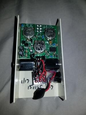

Creo estos últimos meses, más que guitarrista me estoy haciendo más un DIYer o quizá poco a poco alcance el grado de "pedal builder", por lo que lo primero que hice al llegar a casa, más que conectarlo y probar, fue abrirlo para ver que hay bajo el capó, sí, llámenme bicho raro :risa:.

Pues nada, al final de cuentas es un OCD, pero sí que encuentro ciertas diferencias con respecto a mi otro OCD, el V1.4. Primero, la resistencia Pull Down cambia de 1M Ohm a 2.2M Ohms en el V1.7. En la etapa de clipping, en el V1.4 hay un condensador de 1 nF, en el V1.7 cambia a 4.7 nF. Así mismo, en la etapa de clipping solo hay dos transistores, recordando que la única versión que cuneta con clipping asimétrico es la versión 1.4 que cuenta con un diodo de germanio para darle un clipping ligeramente asimétrico. Uno de los condensadores cerámicos de 220 pF, cambia a 470 pF, el que se encuentra en la segunda etapa. En la sección de tono, el valor del condensador cambia, de 47 nF a 22 nF, además que, en la V1.7 hay una resistencia de 1k Ohm en serie con el potenciómetro, de modo que siempre exista un ligero recorte de frecuencias agudas, además que el pote de tono tenga un poco más de rango (11 k Ohms como máximo). Otro cambio es que se cambia el pote de Volumen de 500k logarítmico a 100k lineal. Otros cambios que deberían ser menos notorios, es que en la etapa de filtrado de la fuente, los condensadores cambian de 10 uF a 47 uF, deduzco, por esta misma razón, se elimina el condensador de 100 nF que se encontraba en la etapa de filtrado en el V1.4.

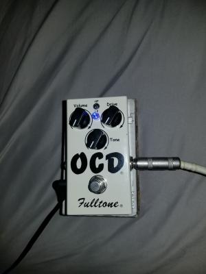

Por último, mencionar una curiosidad, por lo que investigué, se supone el V1.7 lleva LED rojo, igual que el V1.4, sin embargo, este lleva el LED azul. De momento no he encontrado en Internet algún V1.7 con LED azul. Deduzco una vez más, que, dado que para el 2017 si mal no recuerdo ya comenzaba a comercializarse el V2 que lleva LED azul, por lo que, es posible que a Fulltone se les haya acabado el stock de LEDs rojos y le han puesto LEDs azules a algunos lotes con el fin de sacar la producción. De igual manera, sabemos que el color del LED no afecta en el sonido (¿o sí? :risa:), simplemente lo quería comentar como una curiosidad.

Por cierto, el LED enciende correctamente, la foto la tomé con flash.
