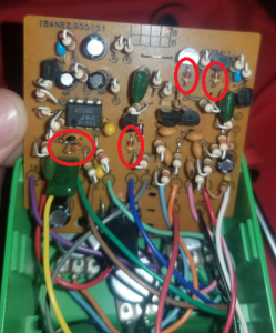

Después de tu entrada del KoT, me puse a estudiar un poco el circuito y el tema de los diodos "mágicos". Ya que para mí, el KoT no era más que dos Blues Breaker dentro de un recinto.
Pues nada, después de leer y ver un poco, observé que los diodos MA856 son pequeñitos, vaya, más pequeños que un 1N4148 y tienen una característica banda amarilla. Sé que los Tube Screamer llevaron en algún momento los otros diodos del KoT, los 1S1588, los cuales son un poco más grandes que los MA856 y tienen una característica banda color gris. En el sitio de Electro Smash se menciona que el Tube Screamer lleva o llevaba los MA150, los cuales estéticamente son idénticos a los 1S1588, un poco "grandes" y con la banda color gris.
Bueno, después de ver imágenes del diodo mágico MA856, se me hizo familiar, volví a mirar las fotos que colgué en el post #412 y vaya! Soy yo o ese Tube Screamer tiene los MA856? Tanto de clipping como parte del sistema de conmutación.
Como digo, desconozco si en algún momento Ibanez implementó los MA856.
Por desgracia, ese TS9 ya no lo tengo como para revisar si los diodos tienen alguna etiqueta.
rockero02
por el 13/11/2024
Aquí vuelvo a subir la foto.
Creo se aprecia bien el tamaño particular y la característica banda amarilla.
No digo que sean MA856, pero al menos se parecen.

Podrían ser más bien 1SS133 que se usaron en pedales Ibanez y son casi casi iguales. Las diferencias:
  • De cuerpo miden 2.7mm mientras que los MA856 2.2mm (aún más pequeños)
  • Sobretodo hay que medir su voltaje, los MA856 tienen normalmente un 10% más que los diodos típicos, eso quiere decir que aguantan "limpios" un 10% más que los diodos habituales. Los 1SS133 tienen el voltaje típico de los 1n4148, por ejemplo.
  • Además los Panasonic MA856 tienen una marca negra en el lado del cátodo (lo cual hace que mis diodos ya no sean los mágicos... 😭😭)

#630
Muy buena info!
Parece que sí, que son los 1SS133. Se parecen mucho.
¿Marca negra? ¿Una marca negra en conjunto con la banda amarilla? Porque en las fotos que he visto y por los foros que he leído, los MA856 de Panasonic indicaban el cátodo con una banda de color amarillo.
Una vez más, gracias por la info!
Tienen la marca negra (o azul) en la pata que indica el negativo (cátodo) no en el cuerpo del diodo, eso solía ser habitual en bastantes diodos Panasonic

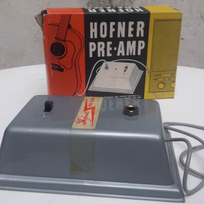

Hoy vamos a hablar de un clásico que, hasta hace nada, no ha sido reivindicado.
Hoy el...
Höfner Germanium Preamp
¿Que es exactamente esto?
En los años 60's hubo una fuerte explosión de la guitarra eléctrica, pero había un problema. Los amplificadores, no eran baratos y más contando que la mayoría venían del mercado norte americano. En Inglaterra aparecieron diversos técnicos de radios y televisores que se pasaron a los amplificadores de guitarra eléctrica (Marshall, por ejemplo).
En Alemania intentaron solucionar el problema de no poder disponer de un amplificador casero con este aparato. La idea es que tú te conectabas a este pedal, el pedal lo conectabas al equipo de reproducción de audio, radio, grabadora de cassette y... Voilà ya tenías una manera económica de poder practicar en casa.
Curiosamente a pesar de ser un producto que se vendía en Alemania por Höfner casi todo indica que lo construyó la marca Inglesa Selmer (sí, la del supuesto fuzz utilizado por Syd Barret de Pink Floyd, el Selmer Buzz Tone)

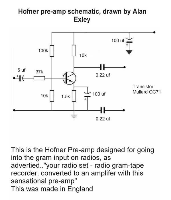

Circuito
Como podemos ver es un circuito bastante parecido a un Rangemaster pero con unos condensadores de entrada y salida más grandes y por tanto mucho más full range. Si os fijáis en el esquema tiene dos condensadores de 0.22uf, uno de ellos era básicamente para que no nos pegase un corrientazo al enchufarlo con según que equipos.
