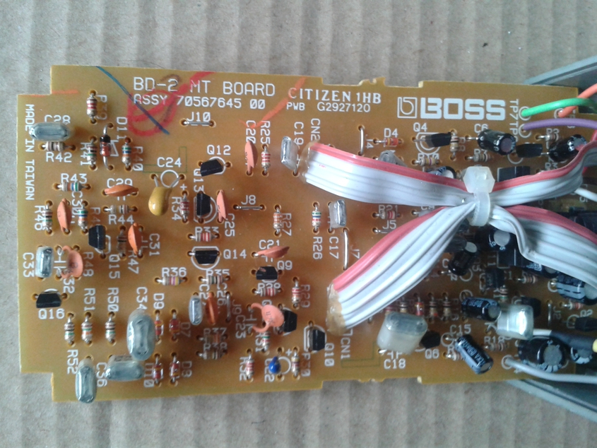

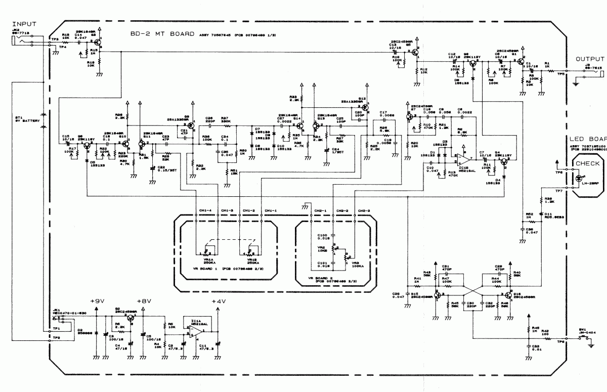

Es un circuito complejo y no basado en ningún otro pedal previo, haré una explicación muuuy breve de que hace el circuito y como veréis, y una de las razones de su fama, tiene muchos sitios donde se le puede echar mano y modificar.
Madre mía qué locura, ni que fuera un Delay analógico o un Flanger
Lo primero que llama la atención de este circuito es que la parte de la fuente está trabajadísima para evitar que se filtre nada de ruido de la fuente de alimentación.
Después si miramos el circuito encontramos que toda la parte hasta la parte de R9/C4 y la primera mitad del potenciómetro estéreo de gain no dejan de ser un op amp pero en configuración discreta, es decir, en lugar de colocar un chip y ya, han colocado los componentes para que forme el circuito de un amplificador operacional, la siguiente es un Tome Stack tipo Fender, pero fijado al máximo de graves (cosa hecha porque la mezcla de todo el circuito saca un montón de agudos), despues el Hard Clipping que solo afecta cuando tenemos el gain bajo, ya que la siguiente etapa es como la primera. Eso hace que con el gain alto tengamos saturación de los diodos más saturación de las dos secciones de amplificador operacional.

Es un buen pedal lo que he escuchado de él, aunque otro circuito ultra complejo, lo dejo anotado para hacerle ficha más adelante.
#499
Si, cuando he visto el circuito y toda la locura que lleva solo para filtrar ruidos ya he entendido porque es tan silencioso... Sino sería para canear a BOSS y a Yamaha 😂😂😂 Como bien dices, muchas veces es el Mood que tenemos el que hace que nos encaje mejor uno u otro pedal.

Es un pedal muy fácilmente modificable, desde los diodos del clipping, a cambiar parte del Tone Stack fijado para darle más medios, la clásica Fat Mode... Y incluso es posible hacer una versión con chips en lugar de op amp discretos!!!
Da para mucho juego!!
