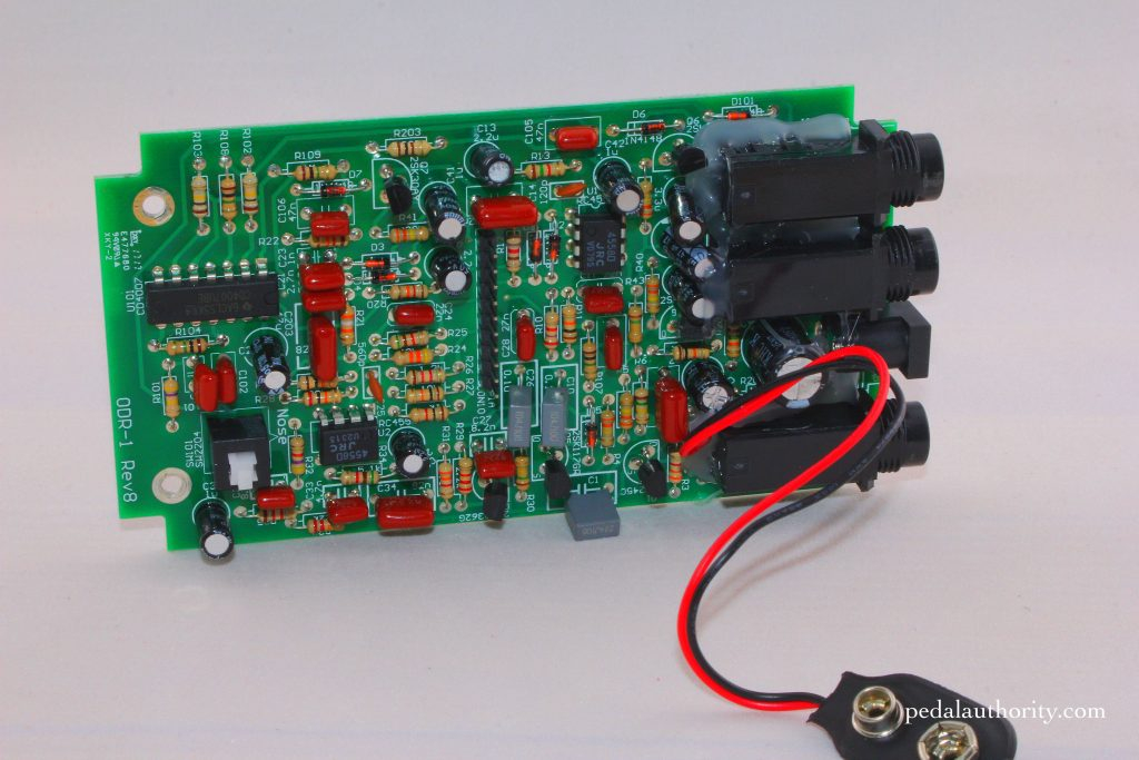

Creo no se ha mencionado el Nobels ODR-1, que por el precio (120 pavos) tendré que hacerme con uno dentro de poco, eso sí, antes del Nobels me haré con un Plumes de EQD. Como DIYer, revisé el esquema del Nobels, es un circuito complejo, y que tiene elementos de un montón de pedales, elementos que me recuerdan al Tube Screamer, al RAT, incluso al Timmy.

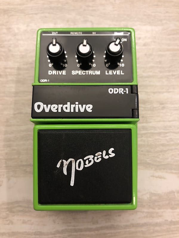

NOBELS ODR-1
Sí, este pedal verdoso diseñado por Kai Tachibana en Alemania y fabricado originalmente en Corea del Sur (después a China) puede parecer un clon del Tube Screamer... Pero nada más lejos de la realidad.
Precisamente este pedal salió como respuesta a la nasalidad habitual del Tube Screamer que ya dominaba el mundo de los overdrive en los 90.

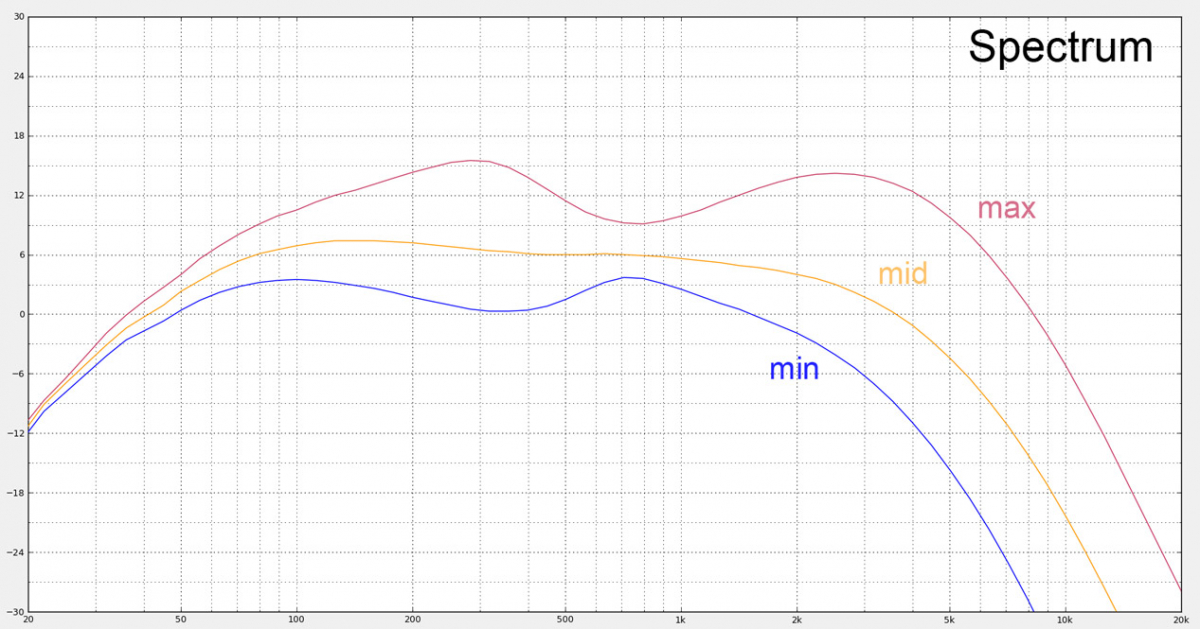

Como circuito, el Nobels tiene dos características que en la época fueron bastante innovadoras, por un lado usaba hard y soft clipping simétrico a la vez, y el control de Spectrum no era un control de tono al uso sino que afectaba de manera más radical la EQ del pedal, afectando no sólo al recorte de agudos como la mayoría de controles de tono, sino al minimo haciendo un poco de boost de medios, en el centro, una EQ más plana y al máximo recortando algo de medios y potenciando agudos y graves.
Gráfica del control Spectrum

El Nobels es, que ahora mismo recuerde, el único Overdrive que suena bien en cualquier lugar en el que pongas el potenciómetro de Gain. Es un chollo. Además de estar muy bien diseñado: puedes poner la pilla o activar el switch de recorte de graves sin tener que desatornillarlo. Incluso me di cuenta hace poco que las perillas tienen la rallita indicadora fluorescente para ver en la oscuridad cómo tienes seteado el pedal.

Yo tengo la duda, ¿que hace el Jack "Remote"?
¿Es un jack a lo morning glory para activar el bass cut de manera remota?

No, el Remote está para conectar un Jack con un pulsador y poder apagar y encender el pedal.
Para tenerlo detrás del escenario, o si lo incluyes en un rack de efectos, poder activarlo y desactivarlo.
