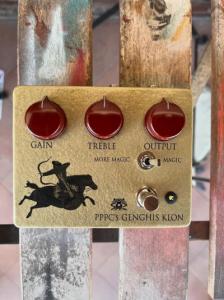

Pppc
por el 10/08/2024
Y hablando de Klones... Justo ahora mismo he acabado uno para un forero.
