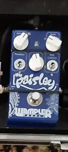

Nunca lo he abierto, asi que no pongo en duda lo que dices. Pero no suena a tubescreamer. Lo que sea que le han hecho, le cambia el carácter. Y se puede ajustar de forma que recuerde un tanto, ese sonido a lo Robben Ford con los medios-bajos muy presentes y concentrados. Es mucho más articulado,claro y definido que un TS y menos nasal y medioso. Mucho más flexible. Ni mejor ni peor. Otro animal diferente. Y se lleva bien con otros overdrives incluidos los tubescreamers. Los dos mini switches que incluye el que tengo, ayudan a configurar el sonido.
El número de serie del mío es muy bajo, En principio corresponde a un MK-I

Rápidamente, te menciono algunos cambios que presenta el Paisley respecto al tube screamer.
1. El Paisley tiene un filtro pasa bajas a la entrada del circuito constituido por una resistencia de 100 Ohms y un capacitor de 100 pF, lo que le da una frecuencia de corte de 15.91 MHz, ridículamente alto, ya que el humano solo es capaz de percibir hasta 20 kHz.
2. El Paisley tiene un capacitor de entrada de 22 nF, creo en el Tube es de 27 nF. Mientras más grande este valor, más bajos habrá, pero no debería haber tanto diferencia entre ambos capacitores.
3. La resistencia que limita la ganancia mínima en el Paisley es de 10k, mientras que en el Tube es de 51k, lo que le da un rango más de limpios al Paisley.
4. El Paisley en lugar de tener un filtro pasa altas en la entrada inversora del primer op amp tiene un filtro pasa bajas.
5. El Paisley en la salida del primer op amp tiene un filtro pasa bajas de segundo orden, mientras que en el Tube es de primer orden.
6. En el Paisley los buffers de entrada y salida están hechos con transistores JFET, en lugar de los BJT.
En conjunto todo esto hace que respondan de manera distinta, pero en esencia son el mismo pedal, un clon modificado más del clásico de clásicos.

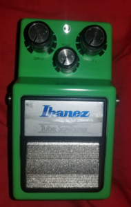

Este es un Tube Screamer TS9 que ya no tengo, nada especial, es una re-edición creo del 2012, lo curioso es que traía el JRC 4558 D, quizá uno de los modernos NJM, aún así, recuerdo que este pedal sonaba increíble, me encantaba como sonaba, pero por cuestiones de necesidad lo vendí en algún punto.
index.php?controller=forum&action=view_attachment&attachment_id=195811
Foto de las tripas y del integrado.

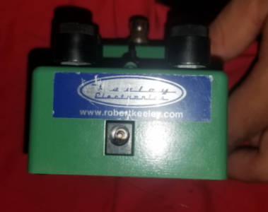

Hay muchos pedales que se promocionan como: "este tiene la Keeley mod", pero en realidad muchas veces está hecha por quien sabe quien, a saber si hizo un buen trabajo o si en realidad se trata de la Keeley mod u otra cosa, aquí una foto con la pegatina que ponía Keeley a los pedales que modificaba. Dentro también tiene un acetato que data del 2006, no está firmado por Keeley, sospecho la mod fue hecha por alguien de su equipo.
index.php?controller=forum&action=view_attachment&attachment_id=195814

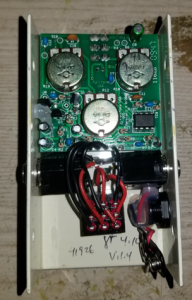

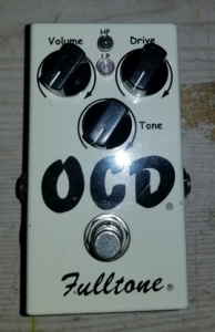

Aquí uno que se está haciendo de mis favoritos, el Fulltone OCD, versión V1.4, aun sin tornillos. La foto es después de un mantenimiento/limpieza, porque vaya que estaba hecho mierda. Data del 2010.
index.php?controller=forum&action=view_attachment&attachment_id=195821
Y foto de las tripas.
index.php?controller=forum&action=view_attachment&attachment_id=195822

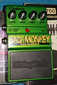

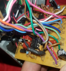

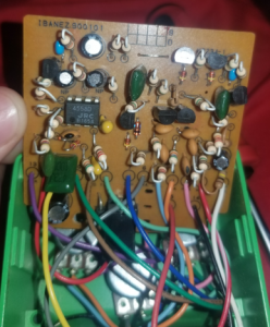

También les dejo foto del polémico DigiTech Bad Monkey. Lo compré como en marzo de este año y la verdad lo he usado muy poco, no suena mal, pero vaya, tampoco es que sea algo del otro mundo, me gustan mucho más los pedales de arriba.

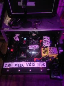

La bandeja de mi rack ahora mismo, comenzamos en 15 minutos :mrgreen: .

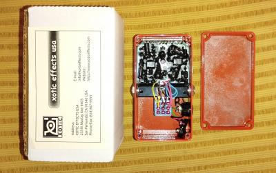

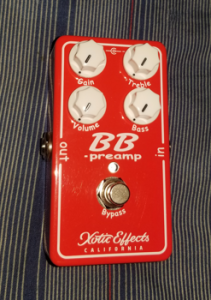

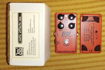

El conocido BB-Preamp, fue lanzado por Xotic en el 2002. En Abril del 2007 lanzaron la version mkII cuya primera unidad tenía como número de serie 3643. El pedal pasó a ser algo más crunchy, transparente y un poco menos comprimido.
Un poco de información al respecto :
https://aionfx.com/news/tracing-journal-xotic-bb-preamp-five-variants/

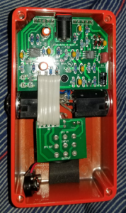

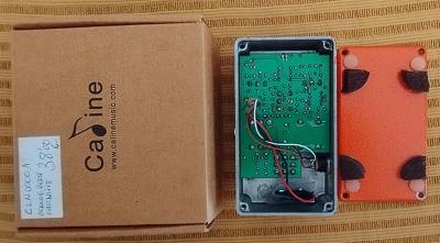

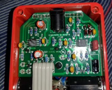

Las fotos adjuntadas corresponden respectivamente a un BB-Preamp mkI de más o menos mediados de 2005 aunque no puedo precisarlo más y a uno de sus clones más conocidos, Caline CP-18.

Siempre he tenido la curiosidad de probar un BB Preamp V1, tengo entendido que entre el V1 y el V1.5 las diferencias son mínimas. El V1 tiene un par de diodos 1N4148 en anti-paralelo, mientras que el V1.5 tiene dos pares de diodos, lo que en consecuencia produce un sonido ligeramente más comprimido, con un poco más de volumen y ganancia.
También tuve el Caline CP-18 un pedal excelente por el precio! El mío era algo diferente, recuerdo que la PCB era color rojo, y creo que el mío el diseño también tenía la etiqueta de "Overdrive". Siempre he dicho que el CP-18 junto con el CP-12 (Pure Sky) son probablemente los mejores pedales de overdrive por el precio (30 pavos).
