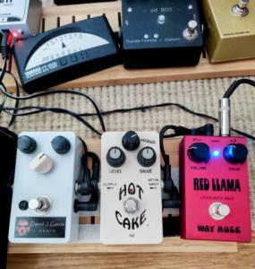

#426 apetitoso hot cake
por aquí... pues el red llama ha vuelto a casa :)
a ver si hay post dedicado a este y al ehx hot tubes, que vienen del mismo circuito viejuno (tube sound fuzz) ;) ;)

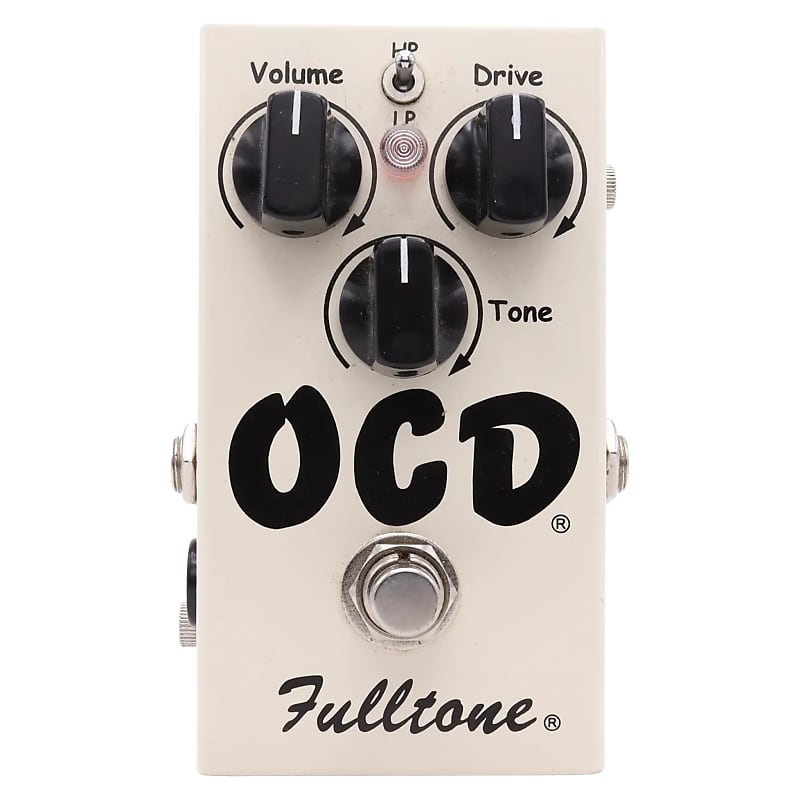

Hoy le abrimos ficha al...
Fulltone OCD
a4cdf1e928ca604de0d72ed9b9499-3006945.unk
Aparecido en 2004, y fuertemente basado en el no muy conocido Voodoo Labs Overdrive, añadiéndole un control de tono (con el switch HP/LP) y cambiando los diodos de clipping por MosFET (2n7000). Fulltone cumplió su sueño de sacar un overdrive menos comprimido y más parecido a la distorsión de un ampli.
Por supuesto, con el tiempo se fueron introduciendo pequeñas variaciones, en concreto 7 y luego la versión 2 y la de germanio.
Vamos a hacer un pequeño repaso a las variantes de la versión 1.
V1.1
Del número serial #0000 al #4563.
Sonoramente tiene bastantes graves y agudos, la PCB está tapada con algo parecido a epoxi gris, algunos venían de fábrica con botones blancos.
V1.2
Del número serial #4564 al #9473
Las modificaciones principales fueron el cambio del pote de volumen (de 100k a 500k). Sonoramente el pedal tiene algo más de medios, algo menos de graves y los agudos estan mas suavizados.
V1.3
Del número serial #9474 al #16060
Cambio del potenciómetro de Drive de 500k a 1M, añadiendo algo de gain (este cambio empezó a realizarse a finales de la V1.2, sobre el #9127.
También se modificó el potenciómetro de tono de 25K a 10K y el condensador de 100nf a 470nf en la zona también del control de tono.
Sonoramente tiene unos medios más potentes, más sustain y un mejor control del tono.
Como curiosidad, algunos pedales por debajo del #16060 están marcados como V1.4 aunque el circuito es exactamente el mismo de la V1.3.
V1.4
Desde el número serial #16061 hasta que en los siguientes pedales indica el cambio.
Esta versión es una de las que más odio/amor ha generado hacia este pedal y de las más vendidas, curiosamente está versión esta de nuevo a la venta en 2024, poniendo que es la V1.4.
En cuanto a cambios podemos encontrar que se añade un diodo de germanio (haciendo el clipping ligeramente asimétrico), cambio del potenciometro de Volumen por uno del mismo valor pero logarítmico, modificación de algunos condensadores de la zona del opamp y de tono para cambiar un poco la respuesta de graves del pedal, añadía un condensador marcado como C2 y, estéticamente, cambio del color de LED de encendido de azul a rojo.
Sonoramente tiene algo menos de graves, más armónicos (por el clipping asimétrico) y mejor control del volumen.
V1.5
Duró muy pocos números cambiaba el valor del potenciómetro de volumen de nuevo a 100k pero logarítmico y retiraba el diodo de germanio cambiándolo por un Jumper (trozo de cobre para que siga la señal).
V1.6
Esta sí que duró más tiempo y básicamente eliminó el condensador de las versión anteriores (C2) y volvió al pote lineal de 100K en volumen.
V1.7
La otra mas habitual versión del pedal, está elimina el Jumper donde iba el diodo de germanio pero por el resto es muy parecida a la versión V1.6.
V2
Diversos cambios estéticos y un ligero rediseño del circuito, además de la opción de activar true bypass o enhanced bypass en el interior del pedal.
Cambio a componentes SMD y cambio de la impedancia de entrada de 330k a 1M. Y cambio en el buffer de salida usando un Jfet tipo 2n5457.
Sonoramente suena bastante distinto el circuito, sobretodo devolviendo graves al sonido.
V2.01
A partir del número #205811, esta versión vuelve a añadir un diodo más.
Sonoramente es menos comprimida.
Germanium
Con la caja de color aguamarina y el LED de nuevo azul, en este caso introduce de nuevo diodos de germanio (dos en este caso)
Sonoramente ha habido bastante división de opiniones, hay quien considera que el sonido se ha vuelto algo borroso y embarrado, hay quien destaca la calidez de este nuevo OCD.
