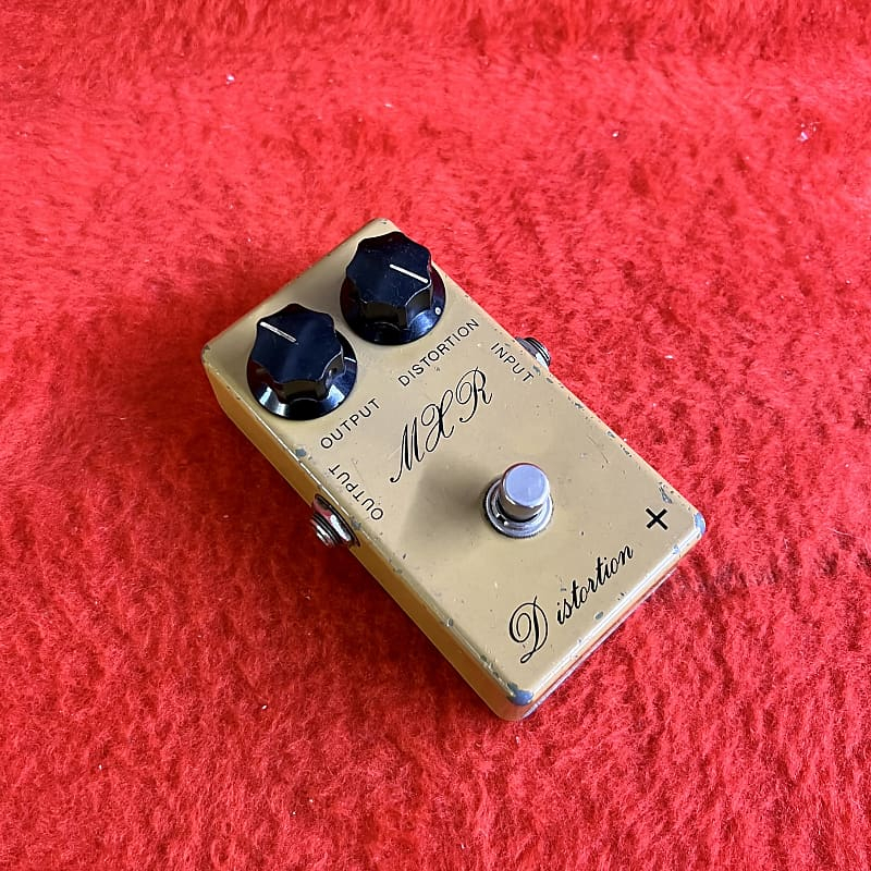

Hoy hablaremos de uno de los clásico entre clásicos
MXR M-104 Distortion +
Distortion + teóricamente del año 1975
Hoy hablamos del que es probablemente uno de los primeros overdrive que hubo.

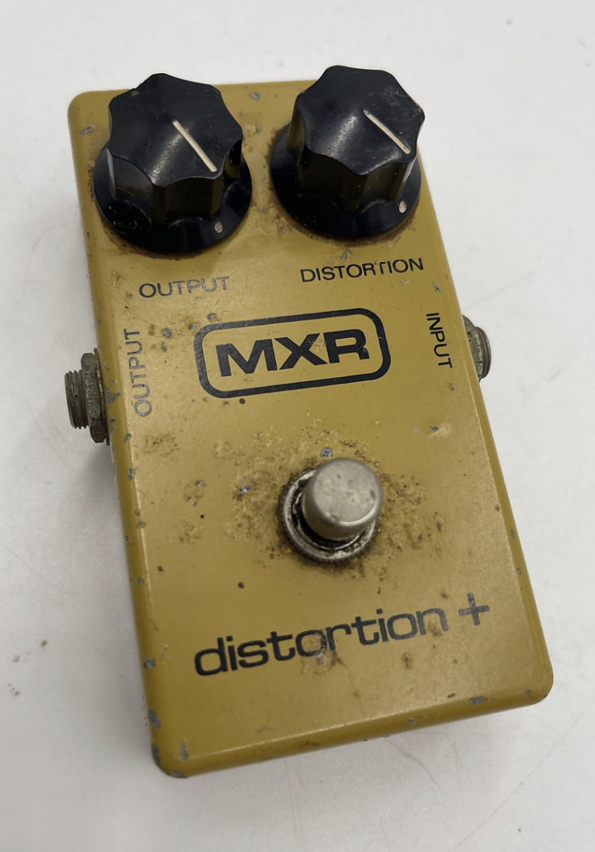

Aparecido durante los 70 (hay quien asegura que en el '74 ya se hicieron los primeros, aunque no fue un pedal de línea oficial de MXR hasta finales de los 70's) y muy parecido al DOD 250 preamp (al cual tambien le abriremos ficha y que es casi el mismo circuito pero con diodos de silicio y que aún a día de hoy hay discusión de cual salió antes) es quizá uno de los circuitos más usados en los primeros días de los overdrive.

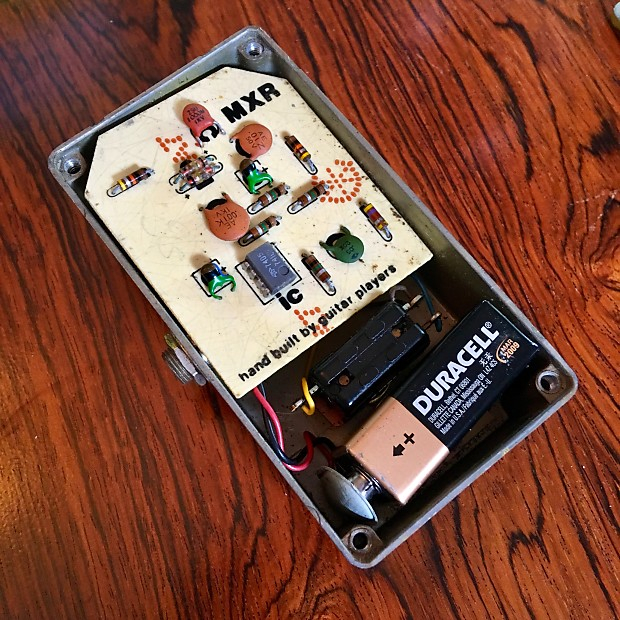

Con un circuito muuuy simple que consta de un chip del tipo 741, diodos de germanio en configuracion de hard clipping y apenas 6 condensadores y 7 resistencias y dos potenciómetros tenemos un ejemplo de circuito que suena bien sin demasiadas complicaciones.
Y un análisis en más profundidad del circuito por si alguien le apetece trabajar en él:
https://www.electrosmash.com/mxr-distortion-plus-analysis
Tiene alguna contraindicación este pedal?
Sí, es fácil que le falte volumen al usar diodos de germanio en configuración de Hard Clipping, en ese caso podéis o añadirle un Booster detrás o iros al DOD250 que usa diodos de silicio que dan más volumen al recortar a más voltaje.

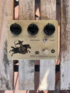

Un nuevo Genghis Klon para alegrar el día, este con botones negros.

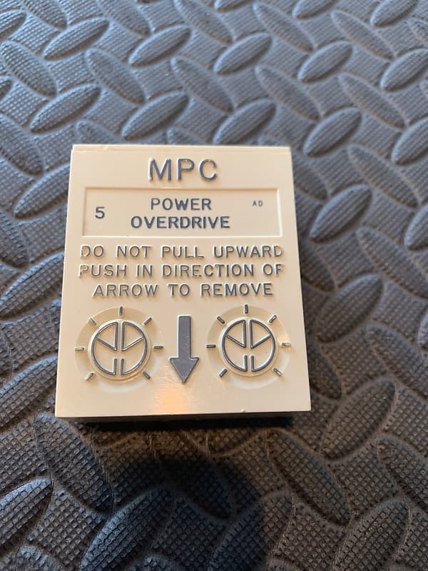

Hoy vamos a hablar de un circuito clásico y que casi todos hemos usado alguna vez pero que casi nadie conoce por su nombre.
Electra Distortion o módulo MPC5 Power Overdrive de las guitarras Electra
Muchos diréis, Hèctor que es esta movida que parece un cartucho de la antigua NES (Nintendo) pues precisamente eso, un cartucho de efectos de las guitarras Electra.
Me encantan estos anuncios antiguos
Como veis las guitarras Electra tenían un lector de cartuchos en la parte trasera donde tú podías incorporar alguno de sus efectos y controlarlos desde la misma guitarra. Sí, los finales de los 60's y los principios de los 70's fueron bastante locos.
Estos módulos contaban con una buena variedad de efectos y normalmente de carácter como circuito bastante sencillos. En los albores de internet diversa gente trazó estos circuitos y los subió a internet.
El que más llamó la atención fue el del Módulo 5, el Power Overdrive:
El circuito original
Como veis muy pocos componentes y un solo transistor. Como Internet es como es, en el '94 empezaron a correr diversos esquemas de este circuito, se empezaron a añadir diodos a tierra para que clippease y la cosa fue convirtiéndose en que era un circuito muy fácil de modificar, muy agradecido y que raramente no sonaba muy bien.
