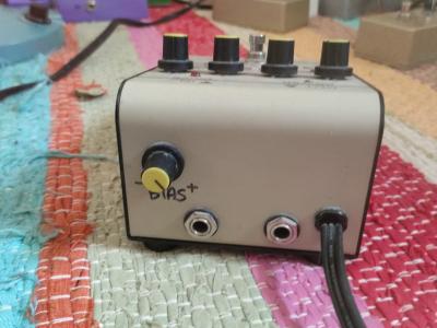

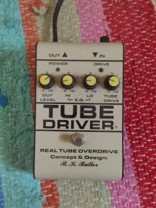

Andábamos comentando en el hilo de los fuzzes los pedales de overdrive a válvula.
Qué experiencia tenéis con ellos? Realmente aportan al sonido?
Este es el mío.
Tirando a cremosete, aunque bastante moldeable con el bias (forzando puedes llegar a pseudofuzz aviolinado) y la eq.
Un poco peñazo lo de tener que enchufarlo directamente a la red.
Lo han usado Johnson ( +335 cliffs of Dover), el reverendo gibbons, gilmour o satriani en el surfin' with the alliens.

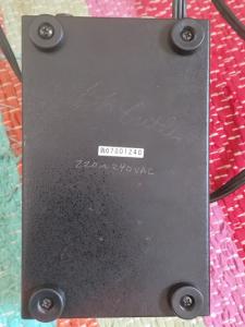

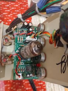

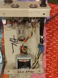

Yo solo tengo probado el mío.
Me lo regalaron hace mil años y lo mantengo un poco por eso. Suena muy bien, pero lo uso poco.
Me gusta de él que sobre ampli muy limpio suena fenomenal por sí solo. Parece que le sale un segundo canal muy natural al ampli, pero nunca toco con base limpia.
Como tú, no sé hasta qué punto la válvula es responsable del resultado final.
Este va enchufado directamente a 230, lleva una 12 ax7 Mullard nos y lo que parece un pequeño trafo, pero también lleva cucaracha 4558.
Tampoco probé a cambiar la válvula

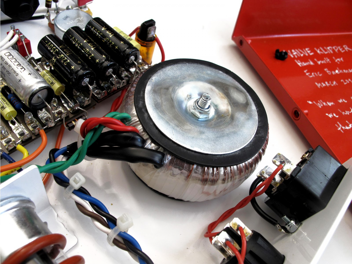

Yo tengo un clon del Faustone Valve Klipper, que ya no sé si llamarlo pedal, consola o previo, porque tiene un tamaño considerable. No tengo a mano ninguna foto, pero ya la subiré por si os pica la curiosidad. Os paso la info del propio Fausto. Es un aparato muy interesante
https://faustone.com/valve_klipper.html
Un saludo

Edu Supertubos
por el 29/07/2024
#322 El mío se lo encargué a un amigo que me lo fabricó a partir del esquema de la página de Faustone, nunca vi ninguno a la venta y cuando decidí que quería uno Fausto(ne) ya se había retirado.
Efectivamente, tiene dos modos: uno basado en Marshall y otro un poco más cañero que replica el previo del Laney Klipp
En cuanto pase por el local os hago unas fotos👍
Un saludo
txe
por el 29/07/2024
#323 pues curioso el cacharro, tiene un enorme trafo toroidal , va alimentrado a 300v seguro... no es el debate de 9v
