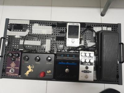

#344 vaya joyitas compañero! ahí tienes infinitas posibilidades de stackeo jajaja yo tengo muchas ganas de probar un red snapper. Aquí dejo los míos actualmente, la verdad que super contento. También combinándolos al gustos según la situación. Saludos!!

Alonso
por el 02/08/2024
Voy a probar lo de poner el TU2 al final de la cadena...

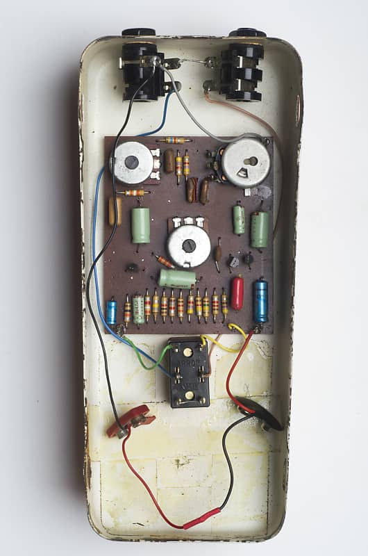

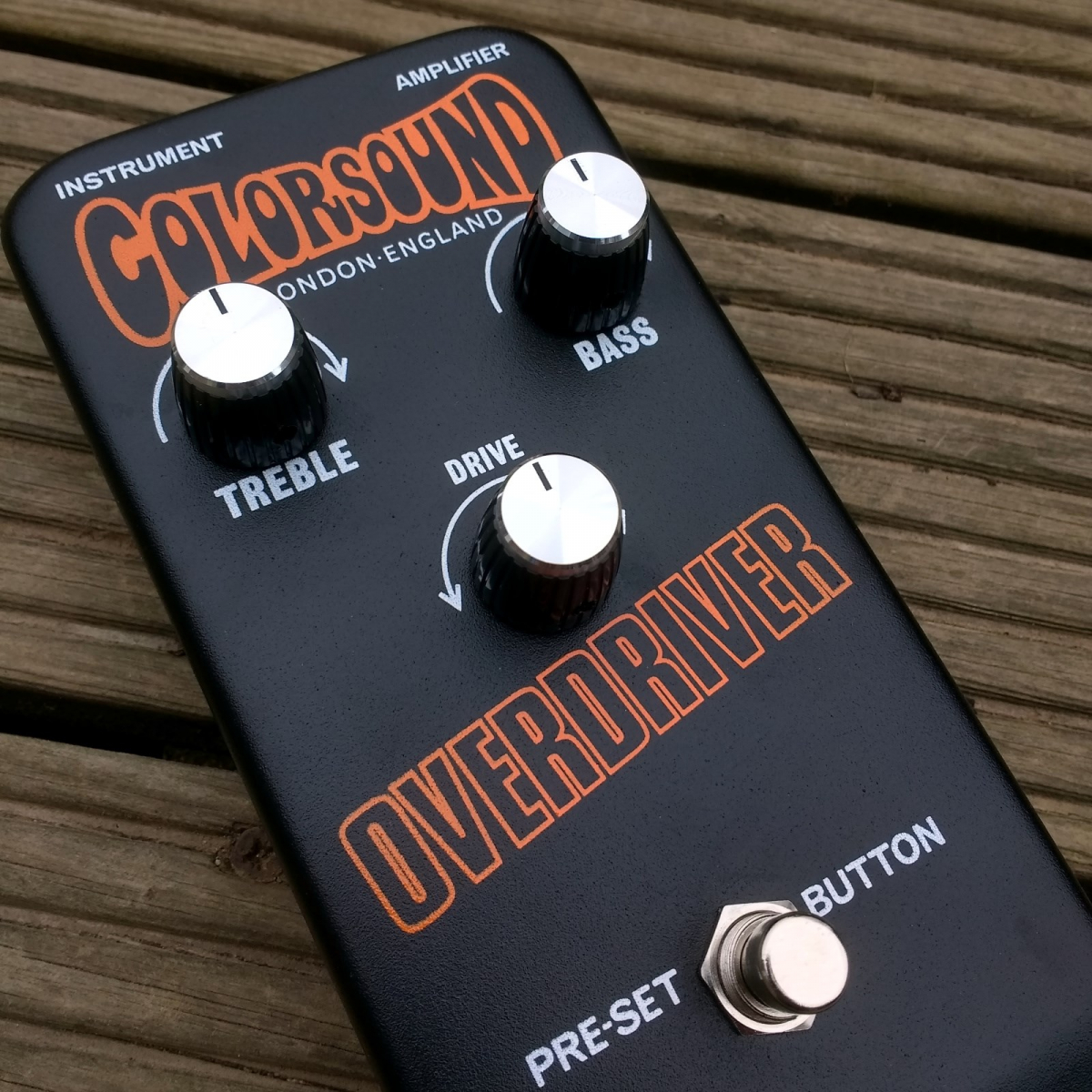

Hoy abrimos una ficha nueva a un clásico entre clásicos.
COLORSOUND POWER BOOST
A finales de los 60's Gary Hurst (sí, el responsable del Tone Bender MKI, MKII...) diseñó este pedal con la intención de que boostease los amplis y los distorsionase.
El primer Power Boost no tenía volumen máster y iba a 18V. Siendo muy transparente en su sonido y con un control de bajo y de agudos para poder ecualizar la distorsión que daba el ampli al saturarse y con un volumen devastador, el control de gain mantenía la señal limpia hasta casi el final donde aportaba primero una textura overdrive y al final del recorrido un fuzz pasado de rosca.
Como la primera versión naranja no vendió demasiado bien en los EEUU, en el 71, cambiaron el voltaje al que funcionaba el circuito, la caja y el nombre a Overdriver, et voilà, nuevo pedal.
¿Quien lo ha usado? Pues sus dos usuarios más famosos son sin duda David Gilmour y, como no, Jeff Beck.
