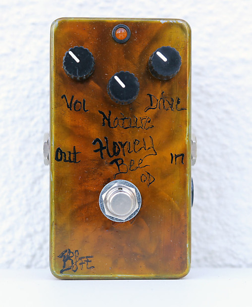

BJFE/ Bearfoot FX/ One Control Honey Bee
Puede que la estética sea así así, pero el sonido es pura miel sobre hojuelas
El 4 de diciembre de 2002, de la mano del gran Bjorn Juhl.
Obviamente todos los pedales BJFE son hechos a mano por él y su mujer decora las cajas. Por otro lado hasta hace unos pocos años los pedales Mad Professor y Bearfoot FX eran diseños suyos que las marcas sacaban al mercado, luego sacó un acuerdo con One Control para las versiones "baratas" de esos circuitos.

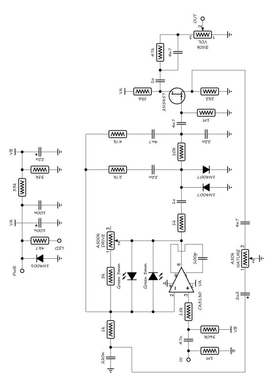

Circuito
Es un circuito bastante particular que no solo usa soft y hard clipping y usa el feedback negativo segun frecuencias en distintos puntos del circuito (al estilo etapas de un amplificador) sino que además el control de Nature hace de control de tono de una manera bastante única.
¿Y cuantas variantes hay de este circuito?
Pues siendo de las más populares de Bjorn, que es un tío al que le gusta estar siempre creando, hay infinidad de versiones, Honey Beest, Sweet Honey, Hot Rodded Honey Bee, Silver Bee...

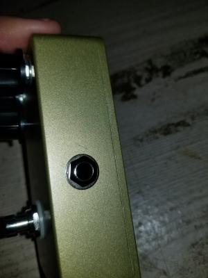

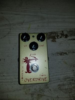

Bueno, después de todo, no pude resistir tanto GAS, y me tuve que pillar otro Overdrive, aunque sea uno de estos chinos baratos.
Hoy fue el Caline "Medusa" Overdrive, un clon de según leí, del J. Rockett Audio Designs Archer Ikon. Como sabemos, el Archer Ikon es un clon o quizá más bien una re-edición del Klon Centaur.
El Medusa pretende tener más ganancia que un Klon normal en un tamaño compacto, a diferencia de su hermano, el Caline Pegasus.

La verdad, pretendía poner las fotos, estarlo probando unos días y después dar una opinión más objetiva, pero no pude resistirme, hoy me llegó y en cuanto me llegó lo probé, después de todo, es el pedal más cercano a un "Klon" que tengo, el "santo grial" de los Overdrives para muchos. Debo decir que en un principio no lo iba a comprar (mi mente solo pensaba, vamos, no necesitas otro Overdrive) pero al ver que era el último en stock, decidí comprarlo, me pasó con otros pedales de Caline que opté por no comprar y al final llevan meses sin stock después de que se agotaron (hablo de Amazon).

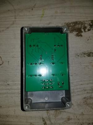

Claro, paro los que nos gusta la electrónica y el DIY, no me pude resistir a abrirlo y ver que hay tras el capó, y bueno, no veo gran cosa, por lo que está construido con componentes SMD, no voy a debatir si esto es malo o bueno. Veo un Jack de entrada TRS, un Jack de salida TS, un Jack DC y un Switch 3PDT. Este pedal es True Bypass y el Switch está cableado exactamente igual que el Timmy, para que, cuando el pedal esté apagado, el circuito (la PCB) se mande a tierra y no se induzcan ruidos. Así mismo veo sus 3 potes. El pote de Tone y Volume todo normal, pero el de Gain, sospecho que se trata del famoso pote dual-gang, sin embargo, la disposición de los pines de este pote quedan un poco extrañas, no había visto un pote que tuviera sus pines así.
index.php?controller=forum&action=view_attachment&attachment_id=196921

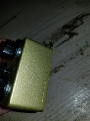

Otra cosa a mencionar, el pedal lo compré en Amazon como "nuevo", pero al abrirlo, veo que tiene algunos arañazos, por lo que sospecho fue usado o lo tenían como pedal de prueba/exhibición. Para los que han tenido algún pedal Caline, saben que la capa de pintura es muy fina, y el mínimo rasguño se nota.
index.php?controller=forum&action=view_attachment&attachment_id=196922
index.php?controller=forum&action=view_attachment&attachment_id=196923
Bueno, ahora, ¿qué decir de él?, como lo dije, estaba súper emocionado por tener un pedal cercano al "Santo grial" de los Overdrives, pero claro para todos hay gustos. Debo decir que inevitablemente el pedal me recuerda al Tube Screamer en muchas configuraciones, sí, sí, son cosas distintas y electrónicamente no se parecen en nada, pero recordemos que el Klon nació como una propuesta/mejora al Tube Screamer. En más de una ocasión he leído la frase: "El Klon busca mejorar la respuesta transitoria del Tube Screamer", sea lo que signifique eso. En fin, el pedal tiene mucho "head room" y como diríamos en mi país, tiene muchos "huevos", es inevitable que me recuerde a como patean unas pastillas activas, por esta razón, aunque no le he comprobado, deduzco que el pedal tiene internamente el "Charge Pump" 1044/7660, porque tanta patada no la encuentras normalmente en un Overdrive a 9 V. Lo única manera de comprobarlo sería desarmar el pedal por completo, cosa que me da un poco de pereza. Aunque tenga mucho headroom, en algunas configuraciones y con un rasgueo duro, el Op Amp clipeaba, cosa que sonaba desagradable. Ahora, como es SMD, dudo que tenga diodos de Germanio, no sé si se fabriquen diodos de Germanio en formato SMD, pero lo dudo mucho. Lo que si es posible es que el pedal tenga diodos Schottky, los que muchos usan como alternativa a los diodos de germanio ya que tienen un comportamiento similar. Y sin duda podría decir que este pedal es un "Hard Clipping". He probado el Germanio antes y sencillamente no me gusta, es cuestión de gustos, mi oído está muy acostumbrado al silicio y para mí suena mejor. Por todo esto, el pedal no me encantó, no porque sea un mal pedal ni nada, los pedales Caline son geniales, pero digamos que este pedal no va conmigo, prefiero otro estilo de pedales. Me costó como 50 pavos, un poco elevado para determinar si un estilo de pedal me gusta o no. No descarto la posibilidad de comprar en un futuro un Klon de mayor categoría, como el Centavo de Warm Audio, siempre y cuando lo logre pillar a buen precio, pero me alegro haber gastado 50 pavos y no 180 que es lo que sale un Centavo nuevo. Otra cosa, siento el pedal muy apropiado para cosas "Worship" siempre y cuando no se eleve tanto la ganancia para no despertar los monstruosos diodos y en alguna configuración de tal modo que no clipee el op amp, vaya, como muchos lo usan a manera de "clean booster". Así mismo, lo stackee con la distor de mi ampli, que es lo que suelo usar de referencia y la cosa va mucho mejor, de hecho creo es como Bill Finnegan diseñó el Klon, según dice el mito, si no planeabas usar el pedal para lo que Bill lo diseñó, no te lo vendía, y para mí tiene sentido, porque en lo personal, si lo usas como un Over cargado, que es como me gusta usar los Overdrives, el pedal no tiene le mejor sonido por sí solo. En resumen, quizá me tachen de blasfemo, pero puedo decir los pedales "Klon" no me encantan o al menos para lo que toco, "no todo lo que brilla es oro (color del pedal)", pero como digo es cuestión de gustos, hay quien no sacará por nada del mundo su pedal Klon del pedalboard y es completamente válido, y no sacaré por nada del muno mi Tube Screamer, aunque me encanten otros Overs.
Así mismo, no descarto hacer una versión DIY de este pedal, tengo un pequeño stock de auténticos diodos de germanio 1N34A, los mismos que se dice que Bill usaba en los Klon originales.
Yo tampoco, pero si que voy a advertir a la gente de que si compran pedales SMD van a tener serios problemas para encontrar a alguien que se los repare si tienen algun fallo mas allá del footswitch, jacks...
No es un crítica a lo SMD pero si que hay que educar a la gente que lo SMD es mayoritariamente de usar y, una vez estropeado, tirar.

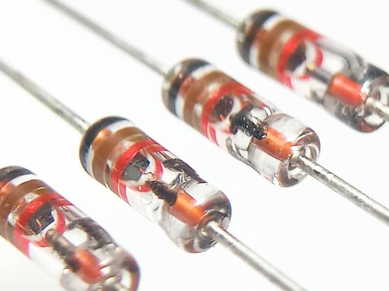

Estos Sí

Dado que el Op Amp clipea, pues será que no tendrá el "Charge Pump". De hecho, ahora que lo recuerdo, Caline tiene un EQ, clon del MXR Ten Band EQ, y recuerdo que hacía el trabajo "ok", ya que trabajaba a 9 V, pero sin duda el MXR suena mucho mejor por trabajar a 18 V, creo Caline pudo usar una mod simple para que el usuario usara los 9 V, pero internamente el pedal trabajara a 18 V con el IC 1044/7660, pero probablemente no es un componente que tengan implementado en algún producto.
Hablando de los diodos de Germanio, son exactamente iguales a los de la primera foto, me cuestan 20 veces más que un diodo de silicio, aunque las líneas negras que marcan el cátodo ya están algo despintadas, sospecho que los diodos son viejos. También mencionar que de cada 10 que compro, solo me sirven 5 o 6, ya que el resto al medir su voltaje de polarización simplemente el multímetro no marca nada y en otros muy elevado (0.5 V) y voy seleccionando los buenos (entre 0.3 y 0.4 V), de hecho seleccioné algunos para recrear el OCD V1.4.
Sería interesante hacerle un par de mods a este pedalito Caline, como agregar un "Charge Pump", o implementar un circuito que diseñé como sustituto, hablé de él en este hilo: https://www.guitarristas.info/foros/fuente-poder-sustituto-integrado-max1044-7660/334392. Eso sí, para que todo funcione, el pedal tendrá que trabajar a 18 V.
Otra mod interesante sería cambiar los diodos que probablemente sean Schottky por estos de germanio que tengo, pero soldar componentes THT en un pad SMD lo veo algo complicado, no imposible pero si complicado, sobre todo los diodos de germanio que son considerablemente más grandes que un diodo de silicio.
Por último mencionar, es verdad, estos pedales chinos es muy difícil que llegan a sonar exactamente igual a alguno de los pedales originales, muchas veces cambian componentes que sean más fáciles de conseguir para ellos o que pueden comprar en grandísimas cantidades. Sin embargo, los pedales que he probado de Caline (con este Medusa ya son 4, el Orange Burst, el Pure Sky, el Medusa y el Ten Band EQ) me han dejado muy buenas impresiones por el precio que manejan, lo he dicho y lo seguiré diciendo, el Orange Burst y el Pure Sky son de los mejores pedales relación calidad-precio, me gustaría poder decir lo mismo del Medusa pero hay muchas cosas que mejorar. Aún así, mencionar que Josh Schott de JHS pedals ha hablado muy bien de la marca y del Caline Pegasus (clon del Klon).
En resumen, quizá este clon del Klon no suene tan fiel, pero es una aproximación, a partir de ahí uno puede decidir si invertir en otro clon más fiel o sí el camino a seguir no es por ahí. En lo personal creo me voy por la segunda opción, creo que para lo que toco y como me gusta setear los Overdrives, el Klon no es el camino a seguir, pero no por eso diré que es un mal pedal, todo lo contrario.
