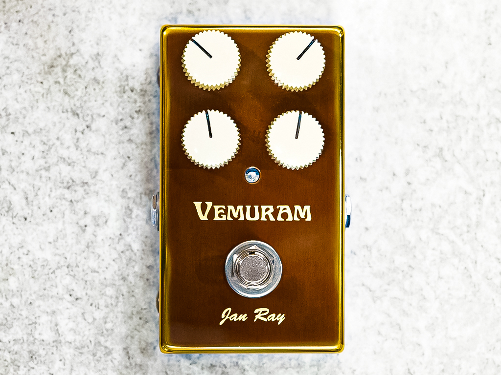

Vemuram Jan Ray
oooooh que bonito, oooooh que bien suena... Bueno pues no es más que un... Aún no lo desvelaremos
Este pedal, venido de la tierra del Sol Naciente, tan bonito se vendía así:
El Jan Ray fue diseñado para recrear el tono claro y contundente de los amplificadores Blackface Fender de los años 60. El llamado sonido "Mágia de un Fender al 6"(si, el mismo punto donde SRV colocaba su Vibrolux y donde a Bill Finnegan le gustaba su Fender... Algo tendrán los Fender al 6). Un overdrive fácil de manejar que mantiene las características de la guitarra, con un gran sustain sin ninguna compresión antinatural.
Obviamente el precio iba acorde con esta descripción, sobre los 400-500€.
Por supuesto las primeras críticas y demos eran apabullantes, como suena esto...

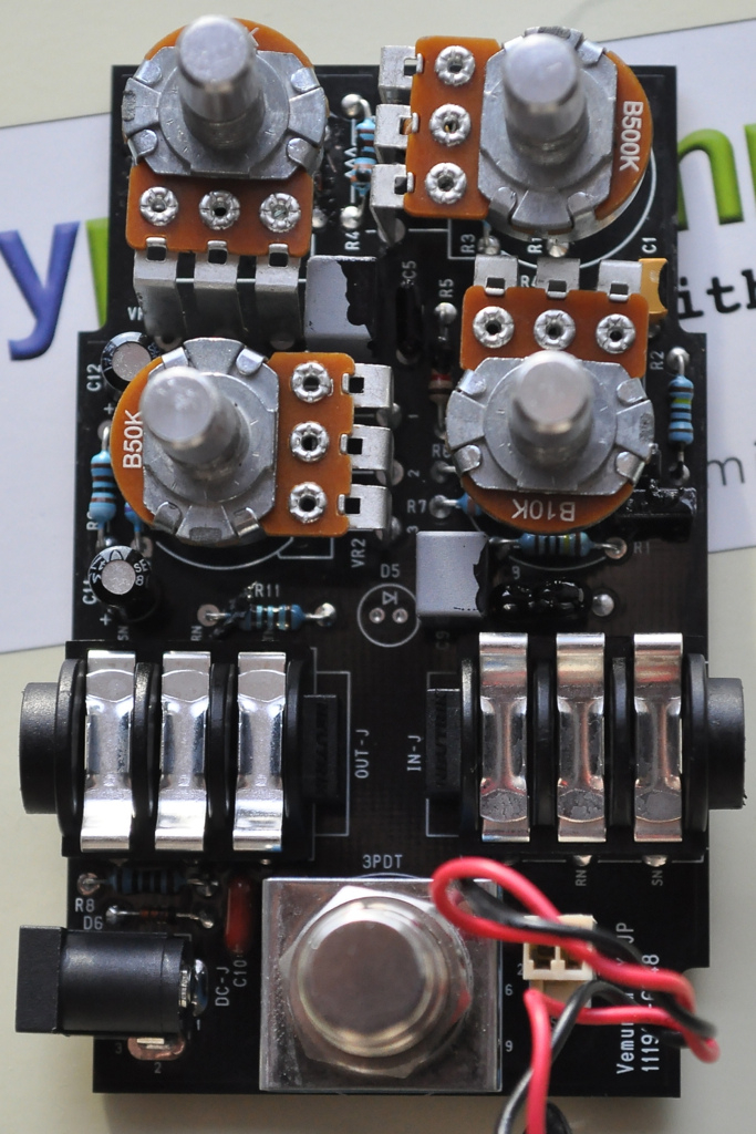

Hasta que entra la escena DIY y en concreto el maravilloso foro de Freestompboxes.
Allí consiguieron un pedal, lo abrieron y... Descubrieron que era un Timmy muy ligeramente modificado.

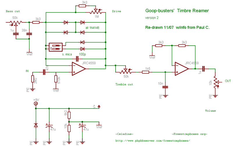

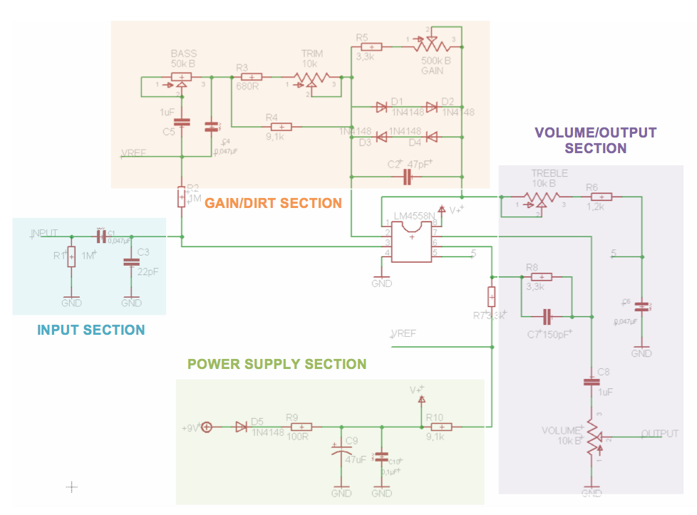

Circuito
Esquema del Timmy
esquema del Jan Ray
Las principales diferencias es que el Jam Ray tiene un trimpot para setear donde quieres el recorte de graves, que no tiene distintas opciones de clipping, solo simétrico y que los potenciometros son todos lineales en lugar de logarítmicos/antilogarítmicos.
Sonoramente la principal diferencia es que para que suenen igual has de setear los potes distinto, vaya.
