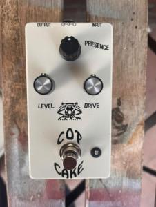

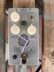

Un par de fotos de Overdrive finiquitados, uno se va con el crack de Alberto Barrero y otro con el crack de Franss99.
El primero es un The Egg y el segundo un Hot Cake modificado para tener más rango en el control de Presence y para "alargar" la parte más Booster/Overdrive y sacar una parte de Fuzz más controlada del control de Gain. Os recuerdo que el Hot Cake es un pedalazo de los buenos buenos buenos.

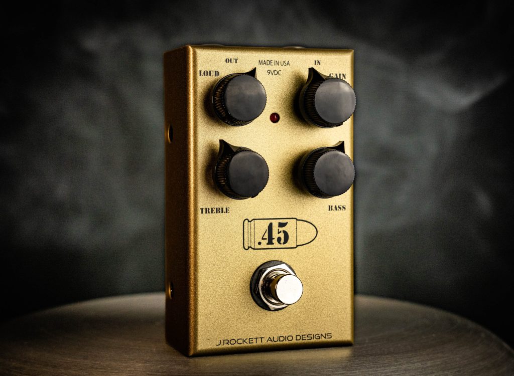

J. ROCKETT  CALIBER 45
Historia
Aparecido sobre el 2010 se vendía como una reproducción del sonido de los Marshall JTM45 al máximo. Es decir, una especie de Marshall in a box.
Pero...vamos a ver el circuito si responde a ese parecido o no...
Circuito
index.php?controller=forum&action=view_attachment&attachment_id=198454
Pues como podemos ver en el esquema, no, no se parece a un JTM45.
El circuito vendría a ser un Tube Screamer muy simpificado utilizando los controles de graves y agudos como en el Timmy, por eso en cuanto a topología puede tener bastantes similitudes.

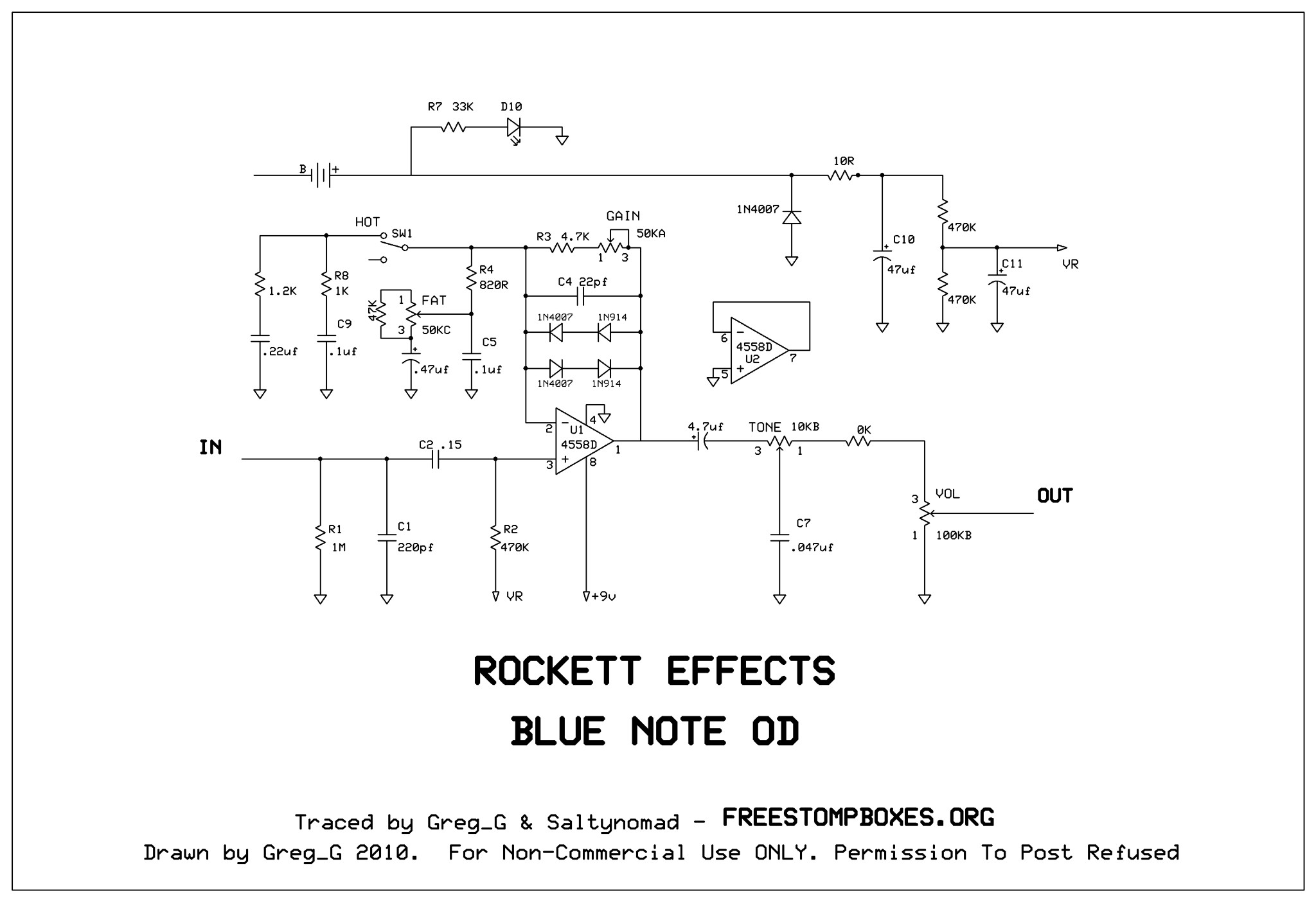

Blue Note
Vale, aquí vemos que sigue una topología muy parecida al Caliber, con algunas pequeñas modificaciones.
