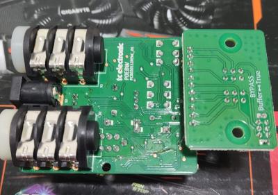

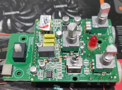

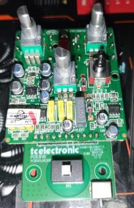

Por cierto @Pppc #725
Le saque unas fotillos al Zeus a ver que opinas al ser el tipico clon del Klon. No se si lo has probado, pero a mi me encanta. Me llegara dentro de poco el Magus pro, y tambien comprare un fuzz, nunca me ha gustado el sonido como tal de los fuzz (por videos, etc, otra cosa es las canciones que lo usan), pero le dare una oportunidad, ya comentare en tu post sobre ello.

Pues por lo que veo a simple ojo (los componentes SMD que pueblan la mayor parte de la placa no ayudan mucho en esto) tiene algunas variaciones de valores con un Klon.
Por ejemplo tiene un condensador de los gordotes que han puesto de 150nf (que en el esquema de los Klon originales no hay ninguno) y uno de 1uf no polarizado (que los que lleva el Klon son todos electrolíticos excepto uno que es de tantalio) por otro lado los valores de los electrolíticos difieren bastante también ya que el Klon usa solo dos 47uf y el resto de electrolíticos de 1uf. Los diodos si que parecen de germanio, pero sin desinstalarlos y medirlos se hace más complicado.
La carga de voltaje usa, como en el original un 1044s que no puede recibir más de 10V, yo suelo preferir la 7660s porque aguanta hasta 12V, pero mientras se le alimente con 9V (como ha de hacerse con los Klon, que nadie se ponga a experimentar si no quiere liarla) no ha de haber problema.
En definitiva, probablemente suene parecido pero a la vez algo distinto de un clon exacto del Klon.

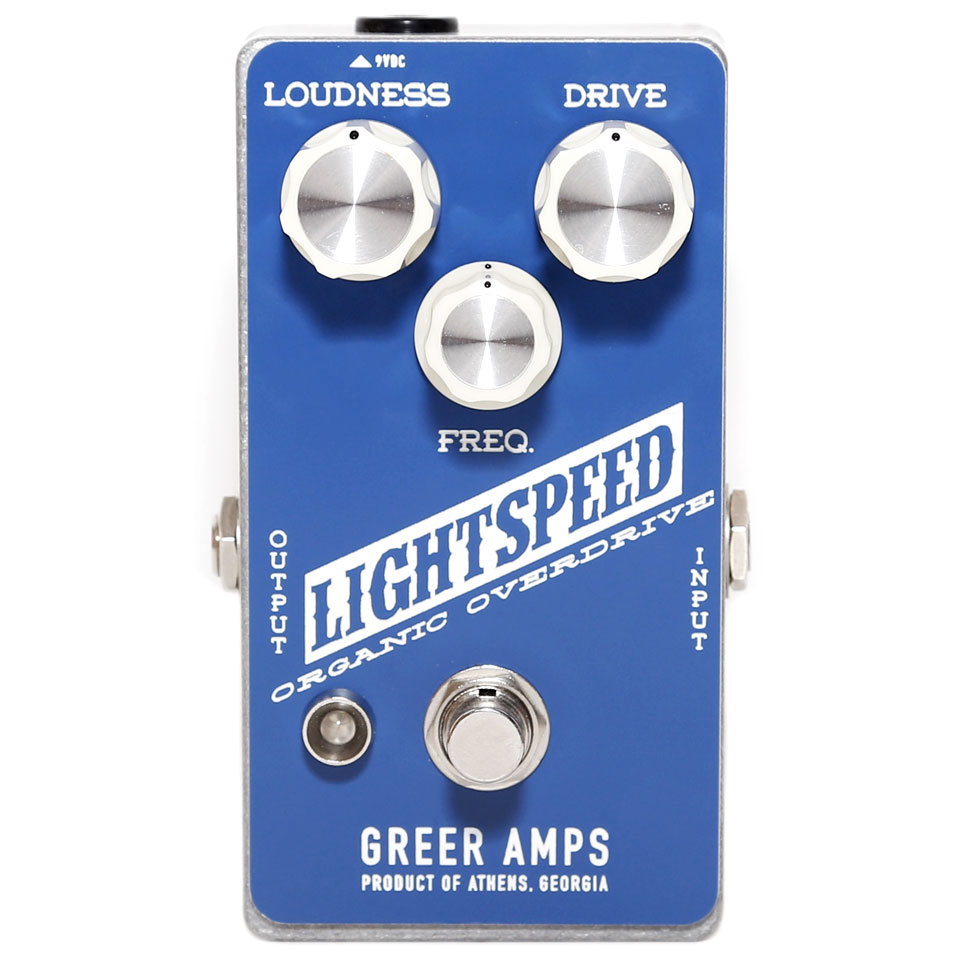

Hoy como último día del año vamos a hacerle una entrada al
GREER AMPS LIGHTSPEED
Historia
Uno de los pedales que en los últimos años se ha hecho popular sobretodo por su sonido transparente y por estar en la pedalera de distintos sesionistas de Nashville.
Vamos a ver el circuito:
Esquema
index.php?controller=forum&action=view_attachment&attachment_id=199677
Como podéis ver, no deja de ser un Timmy con el control de graves y agudos fijados y al final del circuito un filtro de recorte de agudos, menos gain (aproximadamente la mitad del Timmy) y una sola opción de clipping, asimétrico.
El lightspeed es un circuito con un cierto recorte en las frecuencias medias, nada muy bestia, pero cuidado que según con que amplificador y otros efectos lo combinemos puede hacer que en banda desaparezcamos totalmente de la mezcla.
