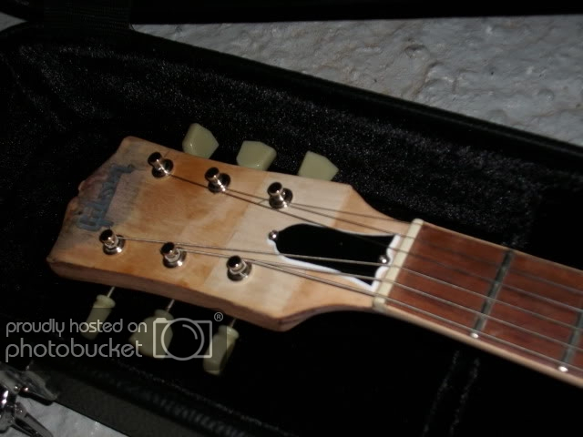

me esta gustando esto, pero tengo una duda, es de procedencia china verdad??, pero de igual forma se ve grandiosa, y otra pregunta, todas las guitarras en ya sea gibson o epiphone, todos tienen madre perla en la pala, es decir, que el logo esta hecho de eso? o es simple pintura, quiero repintar mi lira y no se si tiene madre perla para darle en la madre a todo pero conservar el logo, alguien me puede ayudar?

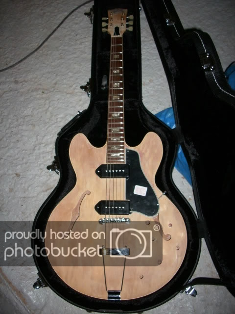

Pues no es americana y original (tiene cierto detalles de construcción que la delatan)...la han maltratado bastante...y sólo el mueble al que lo ha adquirido le ha costado 450 euros...El asunto es que el anterior dueño ha sacado una pasta gansa por el hardware,(eso seguro),un amigo mío que entiende mucho de éstas guitarras me ha dicho que incluso por el clavijero original se pueden llegar a pagar unos 400 euros.

bueno, lo que supe que esta guitarra que la delato es que la forma en que estaban en fila los clavijeros, el de la 4 cuerda no es simétrico con el resto, así como el primer de la primera cuerda, pero de igual forma buena lira, suerte con tu proceso, seguro que te tomara un tiempo, pero saludos maestro Raulón

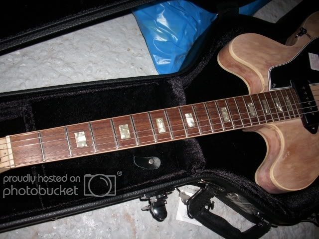

Eso no tiene nada que ver,las clavijas las apuntala un montador y pueden quedar un pelín torcidas si no lo hace bien.Hay detalles que dicen que es americana,la cejuela por ejemplo no es ni por asomo la que va en las réplicas chinas,los trastes que lleva son los extraplanos,que esos tampoco los ponen los chinos,la madera está sequísima y tiene un aroma especial a muchos años,una marca/sellito que hay dentro de la caja,aunque no lleva pegatina,que se vé que la llevó,el lacado que llevaba era muy fácil de quitar por lo que era nitro,si es una china es poliéster,el strap trasero va un poco más a la izquierda,cosa que en las chinas no,va centrado,el binding tampoco es el de las chinas,y sobre todo el efecto Mickie mouse que tienen los cuernecillos de la guitarra que son asimétricos....El número de serie por poder se puede falsificar pero no creo y si fuera china la guitarra hubiera venido con todo el hardware incluido ¿No te parece?

Hombre, piensa una cosa... que es una guitarra que tiene 44 años... entonces los agujeros para los clavijeros los hacía un pavo con un taladro en la mano, un lápiz en la oreja y una colilla entre los labios... automatización cero, y por el hecho de que haya un agujero un poco torcido, la guitarra no va a ser automáticamente china...

Bueno...Ajustable y tocable...La he montado unas cuerdas para probarla y no suena nada mal...Acusticona y cantarina como ella sóla :baile: :baile:
La cejuela va perfecta,no hay que cambiarla

Orale despues de como estaba si hay mucha mejoria... Eres Grande Raul :D :D

Lo más importante ya está...La guitarra se puede ajustar y funciona....El miedo que tenía era que no no hiciera
