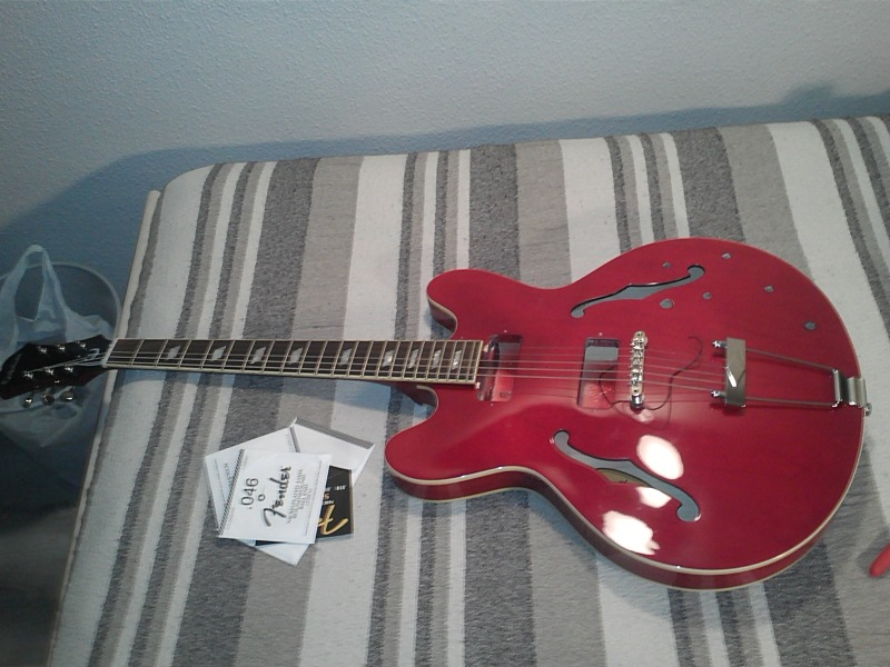

Empezamos, aquí está 'la pacienta' engañada minutos antes de la intervención (si lo llega a saber huye)
