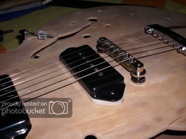

Os cuento,cuando la he montado las pastillas he visto que la del mástil iba muy al ras y las cuerdas en trastes agudos tocaban con la funda y los imanes así que he tenido que ponerme a adaptar esa pastilla.he hecho dos "orejillas" con el formón a mano
He tenido que rebaja otro pelín la funda,pero vamos queda perfecta
Probablemente sea porque en su época ese mástil fue desencolado y reencolado con lo que la angulación varió y mira tú por donde sale..pero bueno problema resuelto de momento.He de poner un calzo de 5 mm de alto a la pastilla del puente para que suba un poco,es otra cosa que he visto en este modelo .

Todavía queda.He de hacer un calzo a la pastilla del puente.Lo voy a hacer de madera de arce en vez de ponerlo de plástico,creo que quedará más chic jejejeje :D

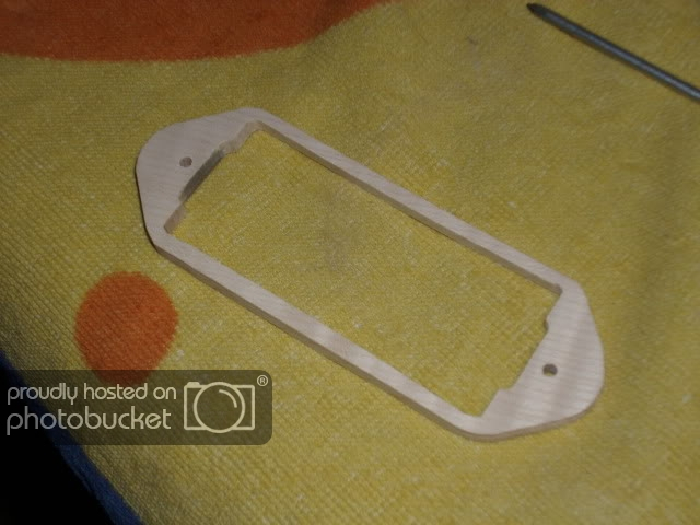

He hecho un calcito de madera de arce a mano para que la pastilla del puente subiera más.Me daba cosa pedir sólo éste invento y me iba a salir más caro el collar que el galgo
Ahora mejor
