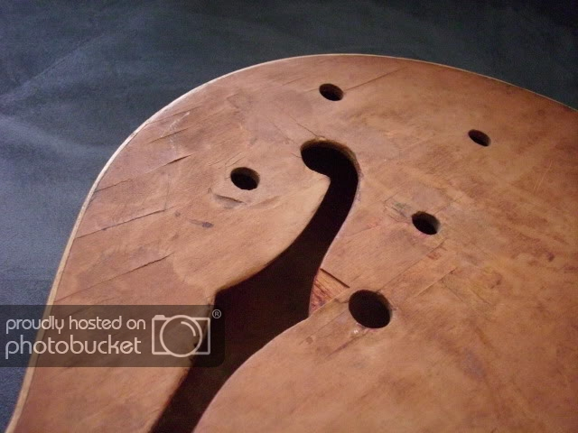

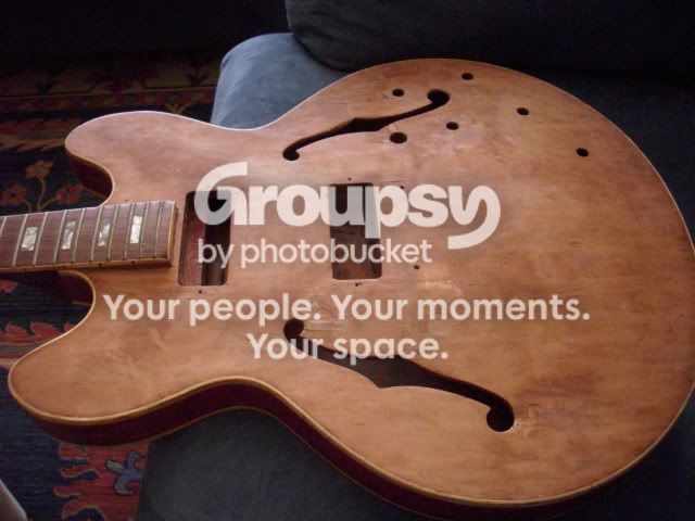

Pues un guitarrón, la pobre está en estas condiciones :|

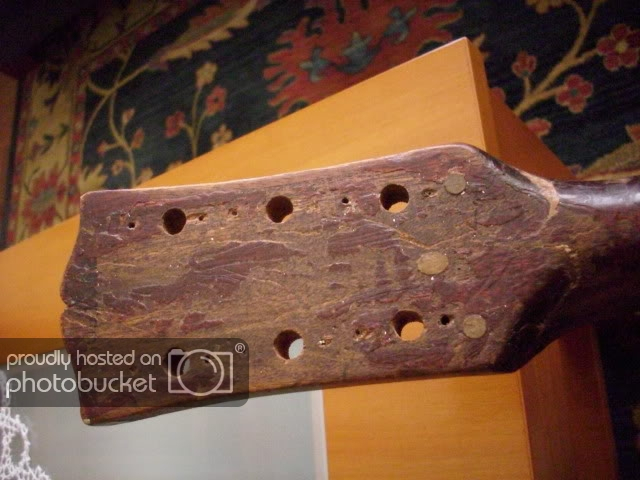

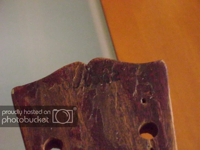

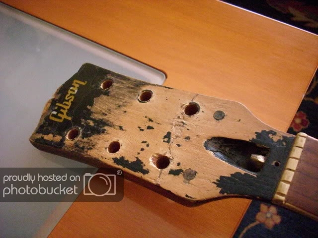

Detalles de la pala,que fue reparada en su momento y la pusieron tres tubillones
051062 número de serie :leyendo: o sea que va a cumplir 44 tacos :shock:

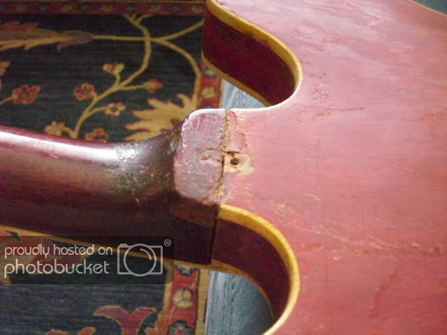

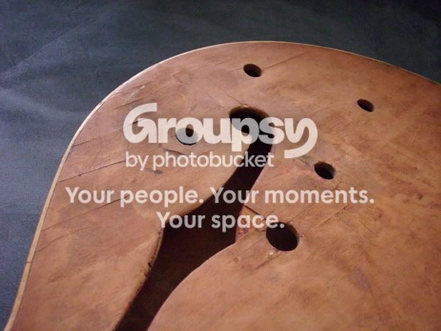

La tapa está reparada en zonas con epoxi y tiene grietas
En una de las F hay una zona más deprimida que otra

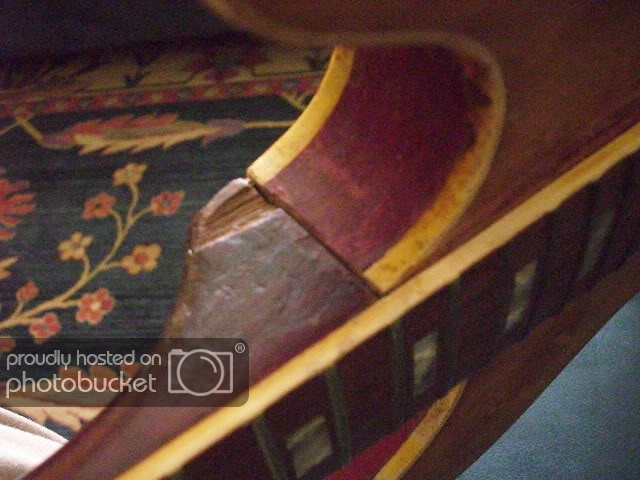

y el mástil fue reencolado,no se menea,por lo que no hay que despegarlo pero sí repegar un poco el diapasón y reacabar como es debido las juntas

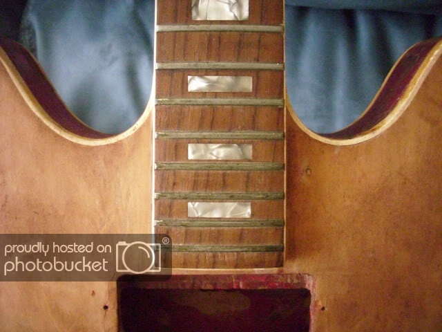

Los trastes no parecen estar dañados del uso aunque tienen mucha mugre
Bueno pues he reparado mi RS ahora toca una reparación de una guitarra de verdad :ok:
Se me olvidaba os describo el proceso:
1º Limpiar a fondo y pulir la guitarra
2º Recuperar los desperfectos con madera o en su caso emplastecido
3º Montar el hardware y ver quétal funciona
4º Lacar la guitarra si todo es correcto
5º Remontar y ajustar la guitarra.

Me la han datado y más bien creo que es de 1967
Your guitar was made at the
Kalamazoo Plant, USA
approximately in: 1967
