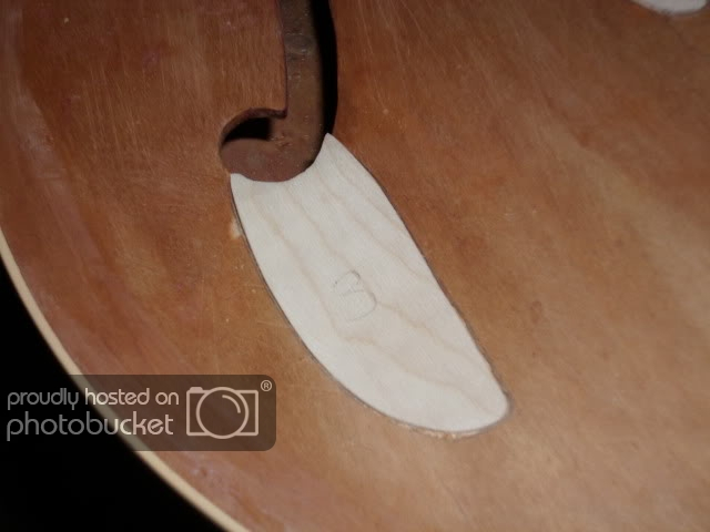

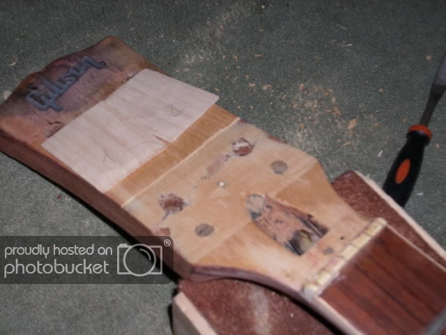

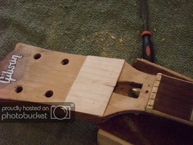

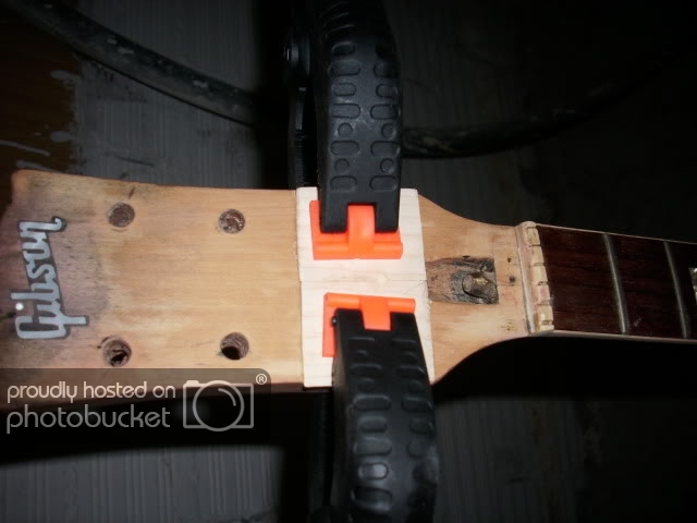

Bueno pues una vez más o menos límpia comienza el trabajo de chinos,que es la reposición de la madera perdida.La pala,bueno he decidido (ya que no tengo lacado reforzar reponiencdo con dos filetes de arce la tapa anterior ya que la rotura según parece fue muy fea,para ello he lijado haciendo un poco de sitio sin retirar totalmente el arce antíguo
Después pegamos los dos filetillos nuevos con la veta totalmente al hilo
Depués me tocará repasa un poco los agujeros de las clavijas,así como rehacer el de la tapa del alma,pero eso será sencillo

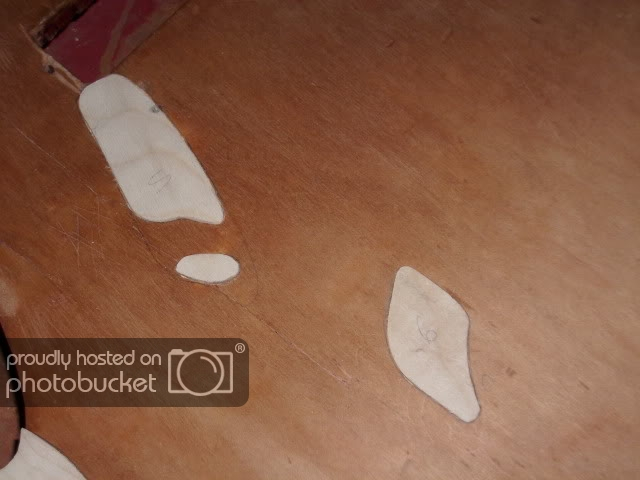

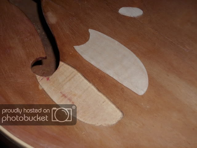

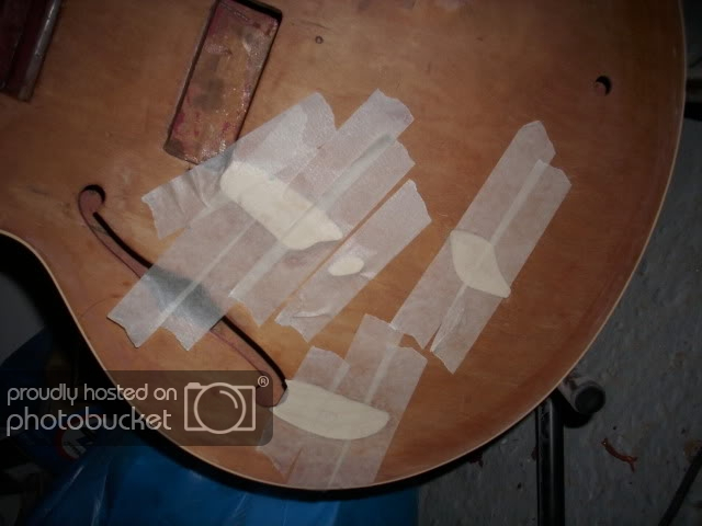

El fuego y laboriosidad de verdad viene ahora.Se trata de reponer madera en sustitución de los emplastecidos que hicieron con argamasa.La madera nos ofrece las vetas...pues pienso yo....aprovechémoslas..y simulémoslas.Es un trabajo que he visto a algunos luthieres,se trata de fresar con la dremmel la tapa,es decir los desconchones evidentes y repones con filetillos de madera de arce a
favor de veta..El trabajo es árduo pero el resultado puede ser bastante satisfactorio si se hace con mimo.He marcado todos los desconchones y he ido sacando formas caprichosas.
Luego pegamos con cola cada uno de los filetillos,de momento voy pegando estos pero quedan unos cuantos
