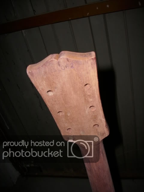

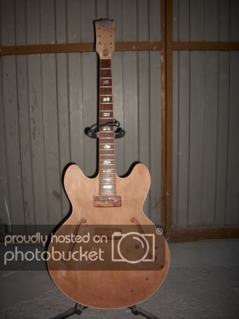

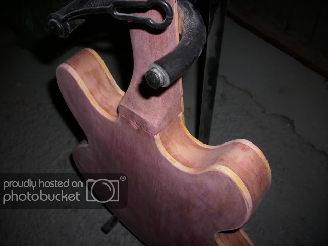

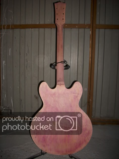

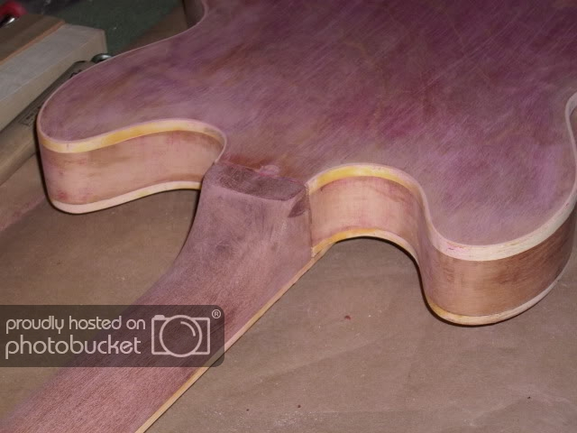

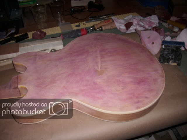

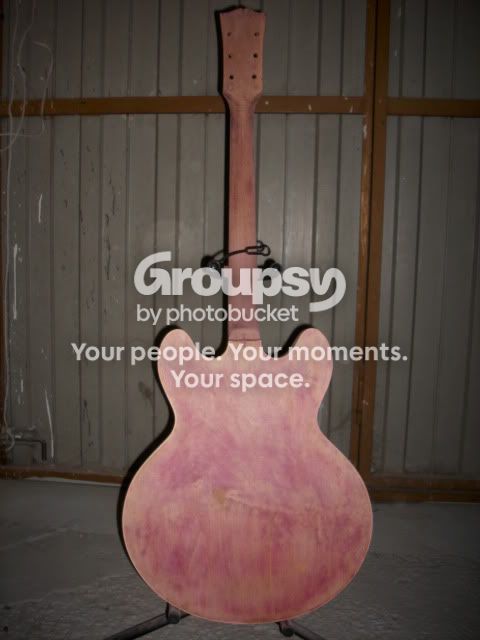

Bueno pues con paciencia,decapante a poquitos,pero sobre todo lijando con lija de 80 a mano y a favor de veta :borracho: ...He hecho lo gordo,retirar el antíguo acabado
Ahora toca limpiar a fondo y a lo fino,y coger las faltas :ok:

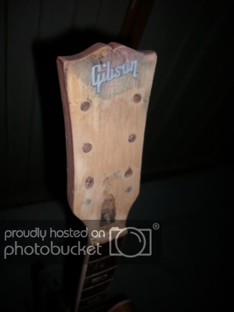

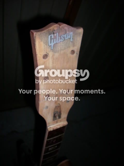

Gran proyecto, tengo unas ganas de verlo terminado... ¿Conservarás el número de serie? Es decir, aunque pintes la pala, ¿se lo pondrás después?

Raúl
por el 19/04/2011
La pala se pinta de negro sólo por la cara anterior :ok:
iose
por el 19/04/2011
Raulón, y con el logo, ¿cómo haces para tras pintarlo junto con la cara de la pala, raspar la pintura tan al detalle, y que quede como si ná?
¿Trabajo de chinos, no?:roll:
Raúl
por el 19/04/2011
Pues sí.La alternativa es encintarlo haciendo la forma.Aplicar la laca negra y retirar el encintado :ok:
iose
por el 19/04/2011
He oído también de aplicar vaselina o cera al logo para que la pintura no agarre, pero también parece un trabajo minucioso de narices... ¿Merecerá la pena?
Raúl
por el 19/04/2011
lo minucioso la merece :brindis:
