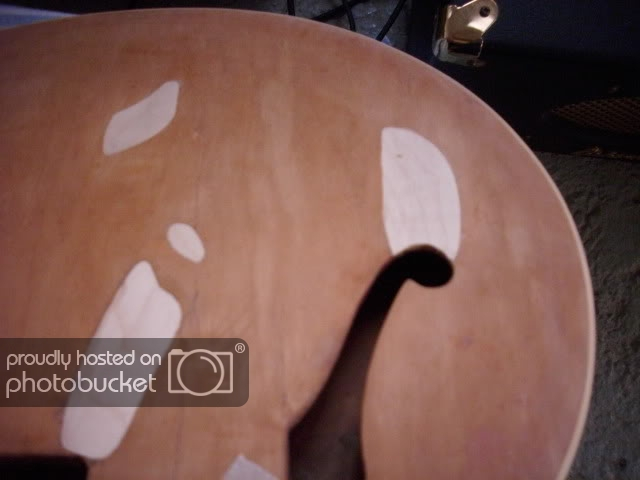

Me ha parecido curioso el metodo que usas para reponer la madera que fue rellenada con masilla, me recordo al metodo que usamos los dentistas para retirar la caries y obturar con resinas:) es bastante parecido, y una pregunta, como el acabado sera traslucido no se notara diferencia de tono entre las partes que restauraste que arce y el arce viejo? porque noto el arce viejo considerablemente mas oscuro
Raúl
por el 24/04/2011
Puede notarse,desde luego,pero es peor que se note un emplastecido que algo que parece una veta y es madera,además de que la madera siempre será madera y favorecerá la resonancia,se podría jugar con algún tinte para igualar...pero de todos modos la guitarra irá tintada en cherry red como originalmente iba y bueno...demasiado si queda bien,ahora la guitarra es ,por el momento,inservible :|

Esa reparación está pidiendo a gritos aerógrafo, si no se te van a notar mucho los parches.
La técnica consiste en darle un color de fondo igual que la del arce para igualar las superficies y luego hacerle vetas pintadas.
Queda que no se nota y lo principal la continuidad de la "Veta" es completamente natural.
Es la tecnica que se usa para reparar las palas rotas y que no se note la reparación.

Eso mismo Andrés ;)...En un post lo hizo Frasco con una eléctrica y era un retalillo y quedó muy bien así que lo mismo haré yo pero a gran escala :|

Desde mi desconocimiento, también creo que lo suyo es darle un tinte a esos pedazos para igualar el tono de la madera.
Luego, aunque no sea exacto, el hecho de hacer veta, ya da el pego perfectamente.:ok:

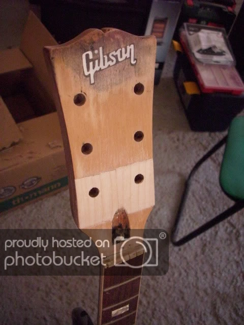

Las chapitas de la pala no han quedado mal al menos la daremos algo de consistencia y no se notarán los tubillones
Los remiendos de ayer los he nivelado y están suaves y regulares al tacto,no como antes

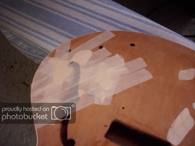

Y estos ya son los definitivos de la tapa delantera.Me ha tocado hacer un buen puzzle pero la tapa va a quedar más resistente,porque esa zona en concreto estaba muy dañada
