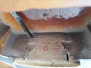

El caso es que además de todo lo que la guitarra pueda ser y las condiciones que me la entregaron desde el principio, el mango de atras era algo insoportable, no habia forma, se sentia la madera hinchada y deformada por todas partes, no era muy grueso pero tampoco fino. El diapasón ya estaba recto con tendencia a convexo hacia el lado de la cejuela con el alma suelta, y realmente era muy incomodo y molesto tener que tocar la guitarra y sentir que el mango de atras tenia el relieve deformado con montañas, huevos, pozos, todo desnivelado, una basura. Por eso, al primer problema de pintura y cuando ya salian manchas que se hacian asperas al tacto, cuando ya no se podia hacer mas nada. Le di esa lijada para sacar la pintura y apenas redondear y nivelar reduciendo lo minimo el espesor, sin tocar los extremos que serian cuando llega al clavijero y donde hace el encastre con el cuerpo, ahi respete y solo empareje entre esos dos puntos.
Quedó mejor que nunca, y no em arrepiento en absoluto de lo que hice, además que lo pense durante años, fue una modificación irreversible para mejorar el instrumento y corregir deformaciones, lo mejor que puede hacer con esa guitarra.
El asunto que como les estoy contando, es una guitarra con muchas heridas de guerra, paso por muchas cosas antes que yo pueda tenerla e inclusive tiene errores de diseño de fabrica porque por ejemplo el diapasón jamas tuvo radio de 12" y venia con un puente de ese radio, con eso ya es suficiente para que las cuerdas no puedan quedar muy bajas. Asi era la construcción y el diseño de fabrica.
Ni les hablo del encastre del mango que creo que alguna vez subi fotos en este foro, un desatre.
