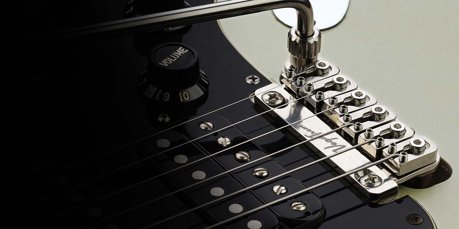

Hola, acabo de pillar un vegatrem special de 4 tornillos para mi fender mexico 2008. Todo ok, pero veo que la acción está muy baja y a partir del traste 12 las cuerdas se ahogan al hacer bendings. He probado a ajustar la garra, muelles y un poco el alma, pero el problema persiste.

#1 Y las selletas?

Parecen estar a tope? Cuesta subirlas más. O tiene poco recorrido o no lubrican

En la vida había visto un puente de estos, he tenido que buscar la foto. Estoy seguro que los dos tornillos de anclaje que se ven en la foto, tienen que mover la altura del puente.

Moreno Guitars
No, los tornillos qué anclan la pletina al cuerpo no regulan la altura del puente. Tienes que regular las selletas, pero ojo, cada selleta lleva un tornillo (el más grande de todos) que fija la selleta para que no se mueva y la afinación sea más estable. Para regular la altura de las selletas primero tienes que aflojar ese tornillo, el grandote que se ve desde arriba en cada selleta. Si intentas regular la altura de selletas con ese tornillo apretado lo más probable es que acabes jodiendo la cabeza de los tornillos.

Efectivamente. Muchas gracias Moreno guitars. Ya decía que era muy raro que no tuviesen recorrido. He pagado la novatada. Jeje. Saludos.

#5 Exacto tienes que quitar los bloqueos para poder ajustar la acción de cada selleta.

#6 El truco del almendruco del vegatrem y en general de todos los puentes flotantes son los muelles, intenta usar los correspondientes al calibre de cuerdas y usa el bloqueo de los muelles, una vez que ajustando los muelles logras que el puente quede lo más paralelo al cuerpo y mantenga la afinación ahí es el punto.
Correcto y añado, para que al aflojar ese tornillo la tensión de la cuerda no mueva la selleta entera y toque quintar, la selleta tiene un prisionero por detrás que hace tope contra dicho tornillo.
Sin pasarte de fuerza, mira que el prisionero haga buen contacto antes de aflojar el tornillo.
A mi me tocó cambiar prisioneros para poder subirlas más. En otro caso lo contrario, cambiarlos pero porque, de bajas que estaban, el prisionero asomaba mucho y molestaba al hacer palm mute.
