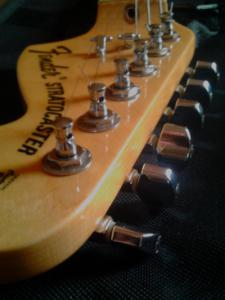

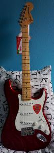

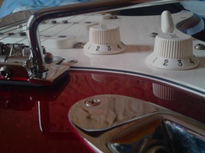

Os presento mi Fender American Special strat.
No llevo tanto tiempo tocando como para atreverme a hacer una review, pero utilizaré opiniones de otros foreros (especialmente tecladista) de este foro para explicar cómo vemos esta guitarra. Usaré fotos de la mía :-)
La idea es que futuros interesados en esta guitarra encuentren más información, entre quienes la hemos tocado. Hay guitarras peores y mejores. No pretendo compararla con otras ni alabarla. Es una buena guitarra, eso está fuera de dudas. Otra cosa es que sea la ideal para todos, para ti. Eso debe valorarlo cada uno.
La american special es la más económica de las guitarras de Fender USA. Habrá quien piense que el precio equivale a la calidad, por lo que pensarán que esta es la guitarra made in USA (en este caso strat) la 'menos buena' de las americanas actuales. El precio, menos de 1.000 euros, la hace atractiva, según el bolsillo de cada cual. La propia Fender explica en su web que estamos ante un "instrumento asequible hecho en los EE.UU. que está ahora a tu alcance". Pero, ¿qué nos encontramos?
Yo solo he tocado esta made in USA. No puedo comparar, otros foreros sí lo han hecho. Yo hablaré de esta.
Entre otras características esta guitarra tiene un cuerpo de aliso (alder), mástil de arce (maple) con un diapasón de 9,5" de radio, trastes jumbo, pastillas Texas Special, tremolo sincronizado de estilo vintage y acabado de uretano satinado. Tiene la pala tipo 70s, estilo CBS, y un puente sincronizado vintage de seis puntos. Incorpora un circuito de tono Greasebucket que Elimina agudos sin añadir graves.
Viene con una Deluxe Gig Bag, que es blanda.
Hasta ahí la teoría. Lo que sigue es mi opinión.

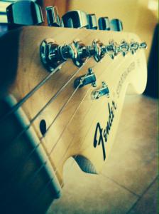

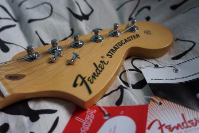

A mí, que venía de una yamaha pacifica 112, mi primera guitarra, me ha sorprendido lo cómoda que es esta fender. Los trastes jumbo hacen que con solo colocar los dedos, sin presionar apenas, suenen las notas. Por el mástil la mano resbala con mucha facilidad. Además el cuerpo de la guitarra bajo mi brazo es muy cómodo. No sé, pero tiene algo diferente, mucho más manejable. Me encanta la guitarra pero destacaría ante todo su comodidad.
Llevo con mi guitarra poco tiempo y no la he ajustado, le quiero poner cuerdas más gruesas, así que todavía no juzgo si se desafina con facilidad o no. Esperaré a pasar por el luthier.
El terminado es, sencillamente brutal. El brillo de la guitarra no se aprecia en las fotos. Es especial. Su capa de uretano es de menor calidad que otras, pero a mí me encanta tal y como es. El mástil de arce me encanta y personalmente la pala CBS también. Supongo que es cuestión de gustos, pero mi candy red me gusta mucho también. Estéticamente la guitarra es todo lo que yo quería. Es lo que yo esperaba de una americana, sin imperfecciones apreciables.

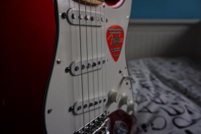

Las pastillas Texas Special tienen una fuerza... No sé describirlo, pero el sonido, los diferentes sonidos que salen de mis torpes muñones tienen fuerza. Diría que esa es la palabra, fuerza. Es una guitarra versátil y varios usuarios alaban su sustain. Puede ser sutil y se puede rockear, que es lo que yo intento.
La bolsa que trae con ella no es que esté mal. Es blanda y con acolchado, pero nunca será como una caja.
Yo la compré a un precio bastante rebajado y de momento no puedo más que sonreír cuando pienso en ella. Calculo que tengo guitarra para rato mientras aprendo a dominar mis dedos insolentes. Por ese motivo dudo que se me quede pequeña... nunca. Es MI GUITARRA, así con mayúsculas. Repito, cada cual tiene sus gustos y necesidades.
Ahora os dejo opiniones mucho más valiosas que la mía.

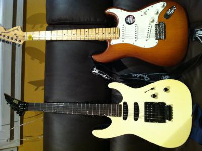

Yo tengo una American Special desde hace un año y estoy encantado: la calidad de construcción y puesta a punto es impecable. Recuerdo que cuando la compré la comparé con una Vintage Hot Rod (que costaba el doble) y diría que el acabado era mejor en la American Special!
Es una guitarra muy versátil, con todos los sonidos típicamente Strat, pero además un sustain muy superior al de de una Strat normal. Creo que es por la combinación de clavijero grande, trastes jumbo y las pastillas Texas Special, que son brutales: puse una Seymour Duncan Hot Rails en el puente para tocar riffs cañeros, y tampoco te creas que hay muchísima diferencia de salida con respecto a las Texas Special.

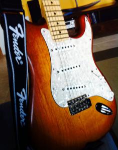

Yo tengo esa belleza, la HSS en sunburst
Yo estaba por comprar una Highway one, y en la tienda me comentaron que la special estaba entre esa y la standard, y no lo tomé en serio, hasta que un día decidí probarla y quedé sorprendido con la calidad del sonido, el sustain es buenísimo, yo supongo que los trastes jumbo ayudan a esto en algo, pero la verdad la diferencia entre los trastes jumbo y medium jumbo es mínima, por que la altura no varía casi nada, por no decir nada, lo que si varía es el diámetro.
La diferencia entre la Special y la Standard en principio son los siguiente:
Describo la special
Pala 70s vintage

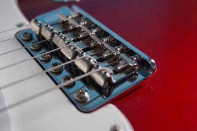

pastillas Texas Special (de la custom Shop)

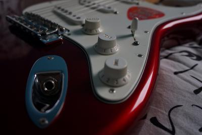

la electrónica incluye el circuito greasebucket que te hace quitar brillo sin agregar graves.
Placa sin grabado
Ancho de sejilla: 1.6875" (43 mm)
Longitud de la escala: 25.5" (648 mm)
La Standard
Pala delgada
Puente sincronizado de dos pivotes
Pastillas Alnico 5
Placa con grabado FENDER
Ancho de cejilla: 1.685" (42.8 mm)

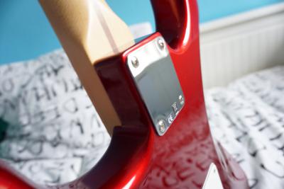

Hay algunas diferencias importantes como el mástil, mientras en la Standard hay un ajuste Micro-Tilt™ (Micro-inclinación) en la Special se mantiene la forma convencional de ajuste del alma por el lado de la pala.
En ambas la madera es Aliso, pero no hay detalles con respecto a que si es de menor calidad en la Special ó el número de piezas. En el acabado que compré sumburst la madera se puede apreciar perfecta, por lo menos a simple vista y con mucho cuidado es imposible notar alguna unión ó interrupción en la linea de las betas... pero si las hay supongo es un trabajo que han dejado extremadamente cuidado.
Las pastillas Texas Special son una pasada en esta guitarra, ya que son de la Fender Custom, un sonido muy Strat con mucho "Twang" y que se siente también muy cálido en la amplificación, te da un pelín mas de potencia que las pastillas de la Standard. Las pastillas venían configuradas perfectamente, en las cuerdas agúdas mucho mas cerca que en las graves, muy equilibrado. El tono no es chillante ó extremadamente brillante como han comentado, al contrario es un sonido muy cálido y con un brillo extremadamente equilibrado. Los potes de tono corresponden al mástil y al puente, en esta guitarra la pastilla del centro no tiene asignado directamente un pote de tono, sin embargo no veo la necesidad, el sonido es perfecto a mi gusto.
En el caso de mi guitarra que es HSS, tiene la pastilla Athomic Humbucker de la Fender, que tiene mas potencia que las Texas y el tono es distinto a estas, sin embargo pienso que hacen un muy buen juego juntas, ya que tampoco pierde el sonido característico de Strat, ajustandolo a 8 ´9 se puede tener el timbre clásico de una pastilla simple. Y ajustandolo a 10 las distorsiones pueden tener gran potencia, no tanto como una guitarra metalera, pero se defiende y es muy limpia.

El puente de la Standard es de dos puntos, mientras el puente de la Special es sincronizado de seis puntos, como las antiguas strato.

Un detalle importante es el circuito "greasebucket" algunos lo critican y lo odian, otros lo aman, por mi parte me gusta mucho, por que hace lo que realmente Fender ofrece, que es principalmente al cambiar el TONO de la pastilla quitar agúdos sin aunmentar graves, es una idea muy buena, ya que el sonido se mantiene muy claro y la nota no se envuelve en ese sonido brumoso lleno de graves... siempre cada nota es clara.

la Special aun que es preciosa y un acabado bonito se ve una guitarra un poco desaliñada, principalmente en el mástil, la madera que se nota casi totalmente al natural y con ciertas imperfecciones, minimas y casi imperceptibles, pero son notorias por la madera al descubierto

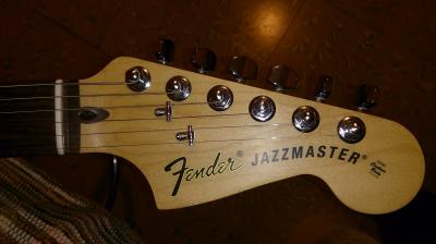

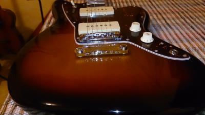

...compis... Las american special son grandes guitarras... Tienen muy buena relación calidad precio.... Las stratos son preciosas con esas palas grandotas y los acabados green surf y candy red, me parecen muy bonitas... Las teles son mas "sencillitas", pero suenan de la hostia...

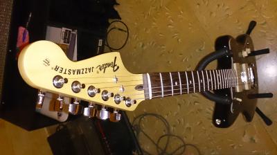

...yo, de esta serie, me acabé pillando una jazzmaster en tres tonos sunburst que me parece preciosa y suena muy guapa... La comparto porque no especificáis modelo special en concreto, así que allá va...
...a nivel de calidades de maderas y herrajes en esta serie, no estoy muy versado, pero a simple vista parecen bastante decentes...
...lo que menos me gusta es la funda chunguilla que trae... Pero claro, mejor que recorten en eso que no en materiales del propio instrumento...

#3 Para mi, lo único medio así es el puente...Todo lo demás, de primera. Incluso la capa tan finita de uretano que llevan por acabado...Casi parece nitro, nada que ver con las MEX ( el punto débil de las cuales creo que es justo ese.....)

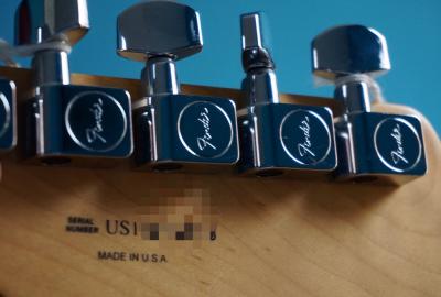

Dicen las malas lenguas que los hardwares de estas series son mexicanos. Pero puede ser leyenda urbana. Que ya ves tú qué problema. Yo he probado a gusto dos o tres de éstas y no me he pillado la strato porque Dios no ha querido... me parecen tremendos instrumentos...
danisauc
por el 12/12/2014
#6 Los puentes son mexicanos, sin más. Y los de las series classic mexicanas son mejores.
danisauc
por el 12/12/2014
#7 El bloque de trémolo es de zinc pero gordote, eso si. Las clavijas creo que son iguales que las de las Standard USA. Buenas, pero molan más y son más fiables las tipo vintage de las mexicanas top.
M1000-iO
Bueno, el hardware mexicano hace su función como el USA. Yo no veo problema con eso. Ahora no estoy seguro, pero Fender sí que mete o ha metido los mismos afinadores desde las Standard mexicanas hasta las American Standard. Si es una cosa de todos los años o lo sigue haciendo, no sabría decirlo. Y sí, las clavijas vintage a mí me dan rollito, casi me gustan más que las modelnas... Afinan igual pero a la hora de encordar, molan...
danisauc
por el 12/12/2014
#9 Aquello que metes la cuerda por el bujerillo, eh, pillastre?

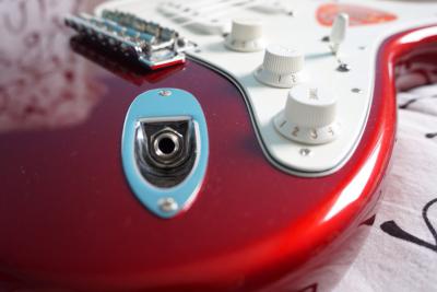

Me apunto al carro con la mia, y subscribo todos los comentarios que habeis ido poniendo. Yo creo que es un acierto a nivel de marketing para fender, la relación calidad-precio es muy buena, quitando el tema de la gig-bag deluxe que dicen ellos... Yo adquirí la mia en mayo 2013 en tienda física, y ahora me compraré el estuche fender para reyes (a ver si se enrolla la partenaire!). Estoy encantado con el sonido, sobretodo de las posiciones intermedias y de la del mastil, suena increible... El mastil de lo mas comodo, aguanta muy bien la afinación, yo cambié el grossor de las cuerdas a 0,10 y luego pasó por luthier, y alli le puse el golpeador nacarado que me costó un huevo! Recambio original de fender custom shop... A parte de esta guitarra, tengo una ESP que ha sido mi guitarra principal desde mediados de los 90 y una LP studio que me agencié en un arrebato de gas hace unos meses... La strato es la que mas toco, por algo será! Aunque la ESP tiene un valor sentimental y de recuerdos enormes y la gibson es espectacular. Pongo alguna fotillo de la mia (acabado honeyburst en satinado "handmade"). Por cierto algun entendido sabe las cualidades sonoras de este acabado respecto a las "normales". Esteticamente es preciosa, muy vintage, para mi super-humilde conocimiento.
