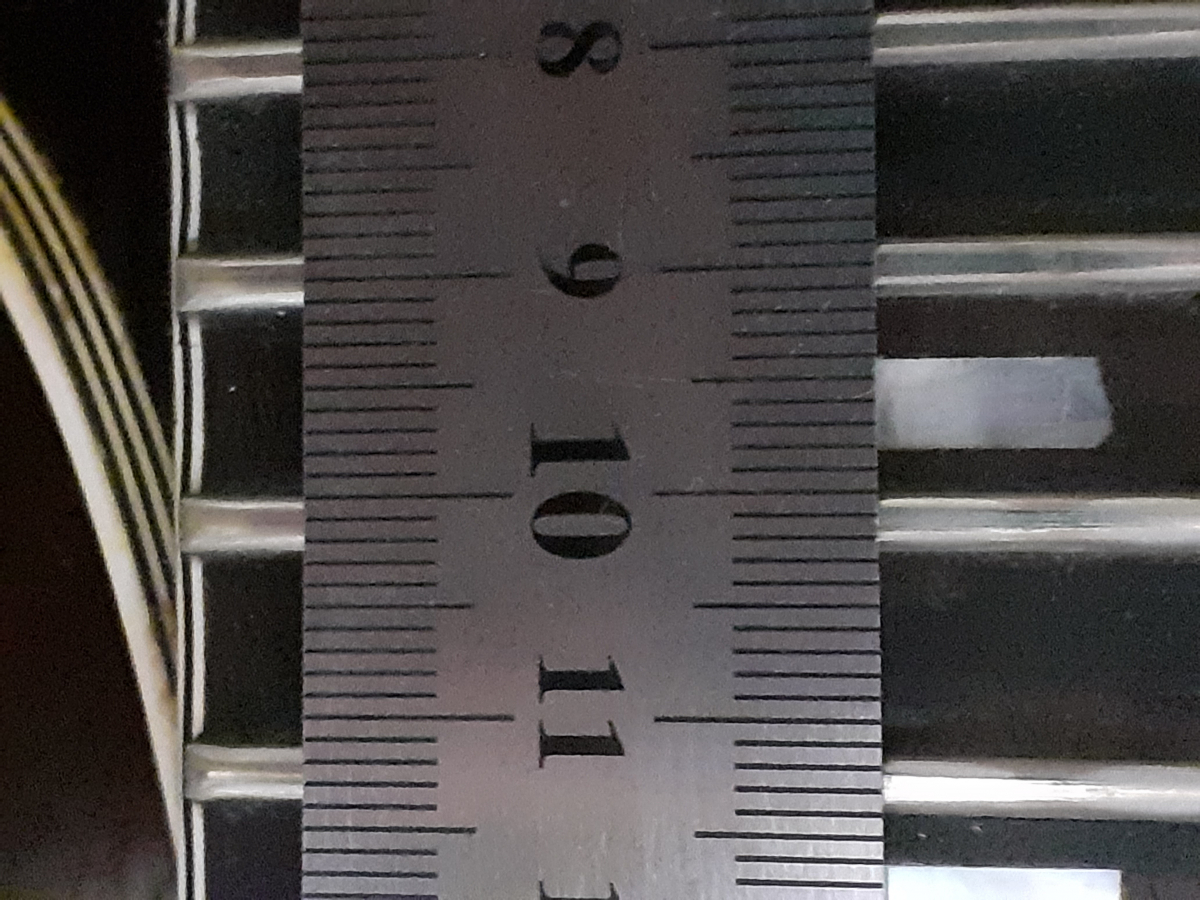

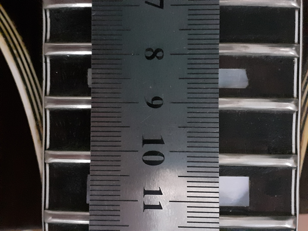

La imágenes lo dicen todo, prestigiosos luthieres que trabajando apurados siempre se equivocan. En este caso el diapasón de mi guitarra (según algunos un radio de 7) pero ese diapasón fue tantas veces manoseado que ya no puedo estar seguro de su radio. Pero el gran problema es que los trastes 20 y 21 miden exactamente la misma distancia, cuando generalmente por cada traste debería haber 1mm menos, o en ningún caso ser iguales. Acá se observa, midiéndolos desde el centro del traste hasta el centro del próximo, casi casi 12 mm no llegan, 11,5 mm quizás.

Este es el traste 21 y parece medir 11mm quizás un poco mas, no se fíen del Angulo en la fotografía , acá he medido 12mm
Este es el traste 20 donde también parece 11,5 o 12mm, los dos trastes miden prácticamente lo mismo y no se nota la diferencia de 1mm o mas, que tendría que ser mas clara como en los otros trastes a lo largo de todo el diapasón.

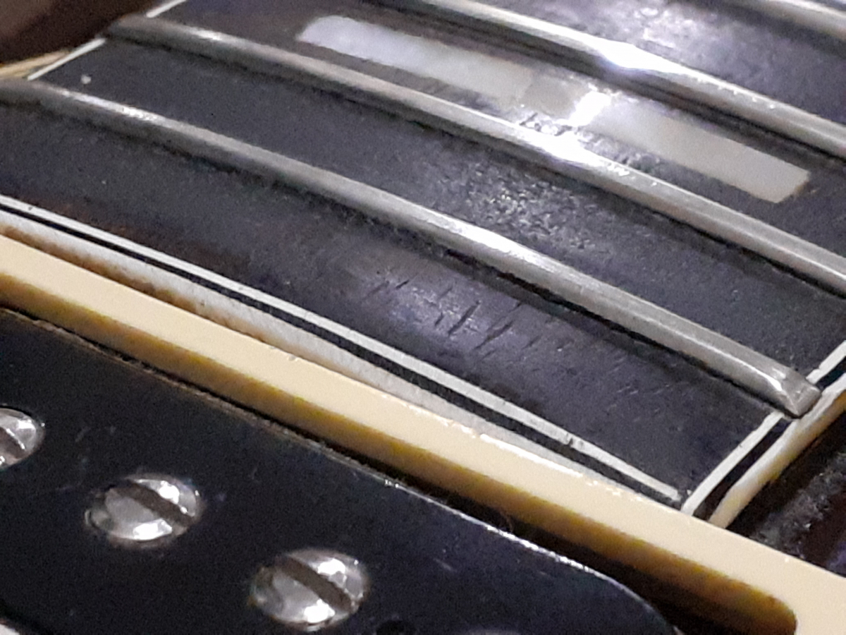

Acá pueden observar como la cenefa original fue comida al colocarse los nuevos trastes sobre esta, antes originalmente venia con la forma de cada traste. Pero el problema no es ese, resulta que se rebajaron demasiado de los costados para que queden suaves al tacto al pasar la mano por los bordes del diapasón, y así la cuerda a veces se patina. Tendrían que haber quedado redondeados en los bordes pero mas anchos, no así como se ven en la foto.

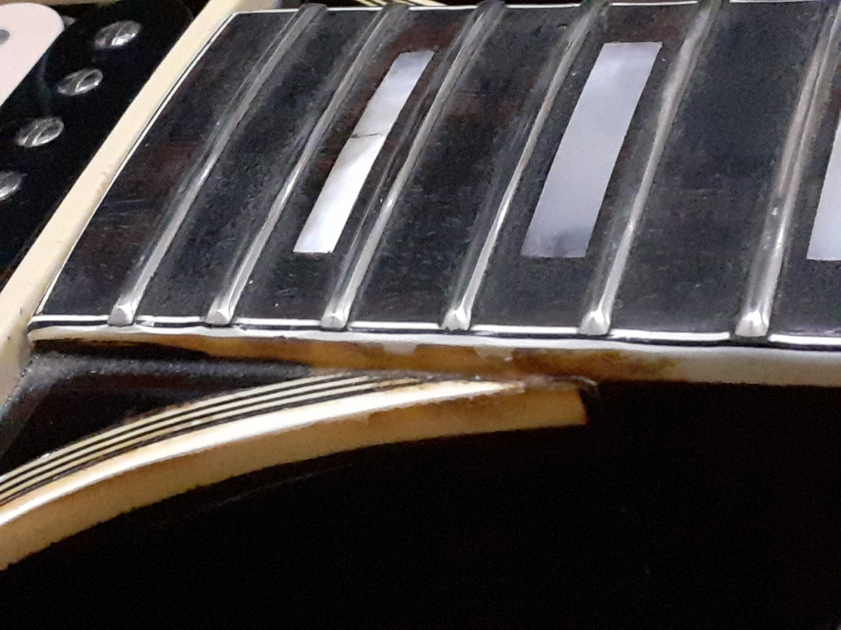

Y por último el desastre , donde parece que los trates se están saliendo o nunca fueron bien instalados, igual estando rectificados esto no presenta inconvenientes, pero no puedo estar seguro de eso o que se estén saliendo. Encima si observan bien podrán ver como el diapasón esta mal rectificado y presenta una leve caída en el último traste hacia donde iria la primera cuerda, como que tiene una pendiente.

No es demasiado difícil. Me pasó en un mástil, Básicamente quitas con cuidado el traste que esté mal, sin marcar la madera, Luego se echa epoxy en el corte, se espera el tiempo de secado y se lija en varios granos hasta que quede igual. Luego viene lo más peligroso, que es hacer el nuevo corte, con una hoja de sierra muy fina. Probablemente no esté separada ni un milímetro del anterior corte, por lo que hay que ser muy fino. Lo bueno que tiene es que el "ala" del traste tapará el corte tapado anterior.
Sobre donde cortar, lo puedes hacer a ojo o buscarte la vida. Yo tomé las medidas exactas hasta el traste 12 y a partir de ahí me hice un dibujo a autocad y lo imprimí en dos A3 y me monté un diapasón de papel con los trastes dibujados que recorté. La fórmula de la distancia entre cada traste, que va disminuyendo, está en internet. Pero vamos, por lo que veo y siendo solo uno, casi lo haces a ojo. Mucho pulso
Vemos el penúltimo traste mal y ya quitado y tapando el corte. Quedó estupendo. Y yo no soy luthier,
