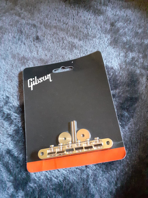

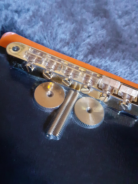

Esto es un puente abr1 Gibson que compré para remplazar el original que venia en mi guitarra (que no es Gibson) y era el mismo porque eran angosto y traía el alambre
Si observan los pernos que trae Gibson, son los ejes cilíndricos tipo tornillo en donde va enroscado el soporte con el que regulamos la altura del puente, no hay mas nada.

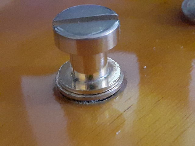

Esta es mi guitarra, y pueden observar todos los pernos que trae tanto para el puente como el cordal donde anclan las cuerdas.

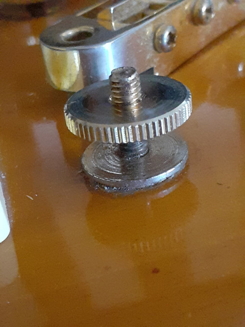

Pero si observan esta imagen, podrán observar que el diseño del perno del puente no es exactamente el mismo, y difiere porque en mi guitarra trae una base que hace tope contra el cuerpo de la guitarra, (No creo que esa base sea a rosca) algo que el repuesto original de Gibson no tiene, porque es solamente el tornillo cilíndrico. Pero mi gran duda es... ¿El de Gibson podrá ir sin inconvenientes? ¿Cómo saco esto para cambiarlo? Actualmente tengo un puente Gotoh tipo tune O matic de los que son mas anchos que el original que traía la guitarra, por eso compre el Gibson. No se como extraer esos pernos, tal vez no haga falta y pueda instalar el Gibson sobre los pernos que ya están, pero el asunto es que quiero pintar la guitarra, y no podría hacerlo con esos pernos puestos.
Otro detalle importante son los pernos del cordal, que se observan que están salidos, como desprendidos por la tensión de las cuerdas con tantos años y uso, no creo que esto afecte la afinación ni el tono de la guitarra, supongo que el tono podría verse mas afectado por como contacta el cordal con estos pernos, pero no los pernos con la madera, igualmente para pintar la guitarra debería retirarlos, he visto métodos en internet para estos pernos, pero no para los otros del puente.
No se si ustedes creen que esto de los pernos del cordal separados de la madera pueda afectar en algo, el problema seria instalar los nuevos pernos del puente, no puedo estar seguro que sea sacarlos y poner directamente los otros ¿o creen que si?

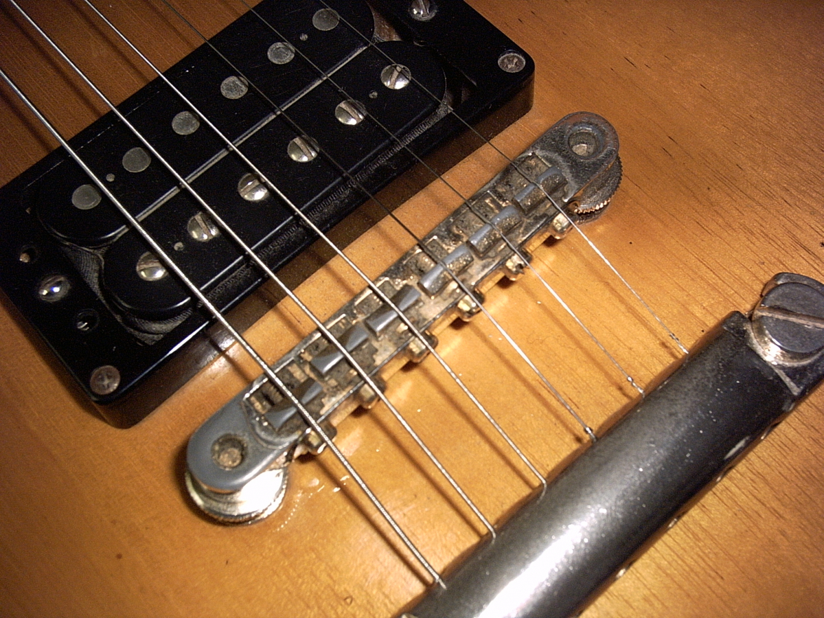

Tu guitarra lleva un puente Nashville y has comprado un ABR-1
No sirve.

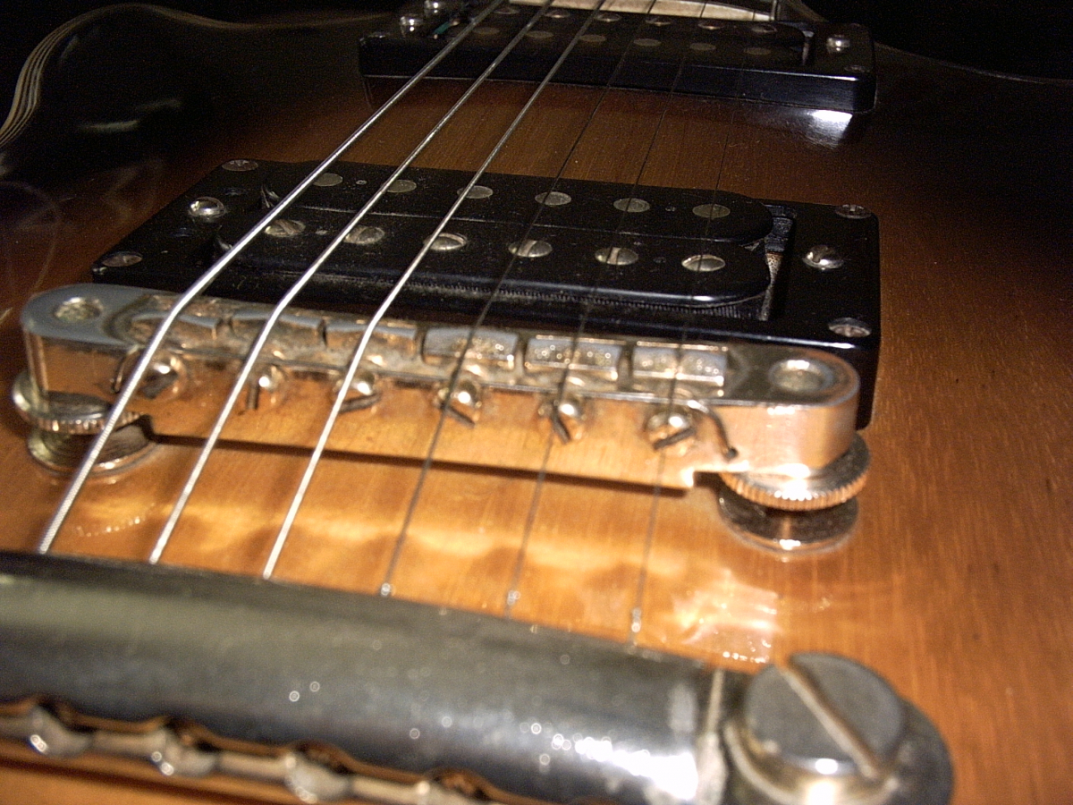

Acá encontré unas fotos Originales del puente que traía mi guitarra y no parece ser un Nasville. Ustedes dirán. Es el puente con el alambre y angosto. 20 años la foto.

El Nashville y el ABR-1 son los puentes que monta Gibson en sus modelos mas habituales.
Los postes del ABR-1 van atornillados directamente a la madera de la tapa.
El Nashville va atornillado sobre un casquillo que entra a presion en la madera de la tapa.
Dices que tu guitarra no es Gibson, por lo que el puente puede ser diferente a estos.
Si la distancia entre postes es la misma podras utilizar el que has comprado.
Los postes es lo que no te van a valer.
En cuanto a lo de como sacar los casquillos donde va anclado el stopbar es muy sencillo, sacas los tornillos que sujetan el stopbar y metes un tornillo con el mismo aso de rosca pero que sea mas largo hasta el fondo, cuando toque el fondo del cuerpo sigues girando y el casquillo va saliendo por si solo.

El procedimiento es el mismo, desenroscas la tuerca y metes un tornillo mas largo con el mismo paso hasta el fondo y sale solo

Para quitar esos insertos del puente no necesitas un tornillo, si no todo lo contrario: una tuerca.
A esa tuerca has de ponerle una arandela y entre la arandela y la guitarra un taco de madera, de modo que al ir apretando la tuerca vaya saliendo el inserto.
Tengo alguna foto de cómo saqué unos. Si la encuentro, te la paso.
De todo modos, lo que necesitas para poder instalar ese puente ABR-1 son unos conversores como los que fabrica Faber. Son iguales a esa pieza que deseas sacar pero con el diámetro adecuado para tu ABR.
Los insertos del cordal sí se sacan como te dijo el compañero: un tornillo más largo que el propio inserto y al ir apretando ya va saliendo.

Sobre los pernos originales que están atornillados en mi guitarra, un puente Tune o matic hace juego, o sea...necesitan pernos mas gruesos, no se el caso del Gibson abr1 que se supone es exactamente el mismo diseño del original en las fotos que pase. Pero suponiendo que esos pernos no encajen bien, ¿seria muy complicado instalar los propios pernos Gibson? Inclusive si los Gibson son mas gruesos habría menos riesgos de que estén flojos en la madera, el tema es poder insertarlos y que queden firmes bien a fondo.
