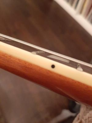

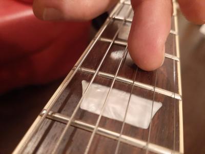

 tengo una Epiphone Firebird de la serie inspired by Gibson,y me trastea la primera y la sexta cuerda en el sexto traste,me trasteo hasta el punto de dejarlas sordas en ese traste.Solo en ese traste.
Si fuese tema de curvatura de mástil digo yo que serían todas las cuerdas,no? O de altura del puente,pero lo que me extraña es que sean solo la 1 y la 6.
He examinado el traste y no lo veo despegado del mástil por los extremos....
La verdad es que me tiene mosqueado el asunto porque no se de donde puede venir el problema,a ver si me podéis hechar una mano.
Muchas gracias pir adelantado compañeros.
Ed_oBrien
por el 25/12/2025
Por cómo lo cuentas suena a que está levantado en los extremos aunque dices claramente que no te lo parece. Si fuera el mástil lo normal es que tuvieras más trasteos atrás. ¿Alguna foto?

Si te trastea pulsando el sexto. no estará levantado ese traste, todo lo contrario, estará hundido. O levantado el séptimo.
Busca algo perfectamente plano de 8 ó 9 cms y revisa que los trastes estén todos al mismo nivel en esa zona.

Parece ser un traste alto pese a que en las fotografías no lo parece (aunque podría ser).
Hay varias formas de comprobar los trastes sin comprar un "fret rocker" de Stewmac (los que no son de Stewmac no son 100% precisos y dan falsos positivos).
- Bien puedes utilizar una cuchilla nueva de un cúter, rompiéndola a la medida que necesites (ojo no cortarse).
- Puedes utilizar una tarjeta de crédito/débito/etc, aunque no servirá para todos los trastes pero sí para los trastes 6-7-8. Si ésta se balancea... tienes el traste 7 algo más alto que el 6 y el 8.
- Puedes comprar una regla de metal y cortarla en tres longitudes distintas para abarcar todos los trastes.
Otra opción es: Si tienes un martillo de nylon prueba a martillear el traste en cuestión. Previamente apoya la el mástil de la guitarra en algún soporte y con las cuerdas quitadas o aflojadas y retiradas del diapasón.

Pero viendo las fotos me llama la atención la altura de la 6a cuerda. La acción no está muy baja como para tener trasteos ahí por lo general.

No da la sensación de que estan algo levantados? Como que no están asentados del todo? Igual es la foto, no lo se.
mckross
por el 28/12/2025 1 anuncio en Mercasonic
Hola compañeros
Pues al final si que tenía los trastes un poco levantados.Lo mire con una regla y había movimiento entre los trastes 6 7 y 8
Compré un martillo de goma con cabeza blanda de estas de dos colores en los chinos y le di con más confianza y se soluciono.
Le había dado con un martillo normal cubriendo los trastes con un paño,pero se ve que no le daría bien,o muy flojo ( no me fiaba de marcarlos),y con el martillo adecuado ha funcionado.
