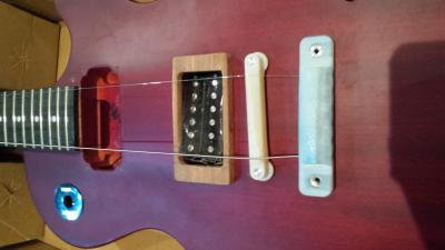

Los tornillos tendrán que ir en negro y la madera oscurecida con nogalina
Jon Mirena
por el 01/12/2018

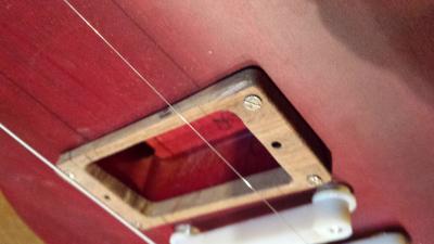

Bueno no ha sido una semana muy productiva, pero por lo menos ya he cambiado la medida de los agujeros en el plano para poner la calculada y he hecho los agujeros

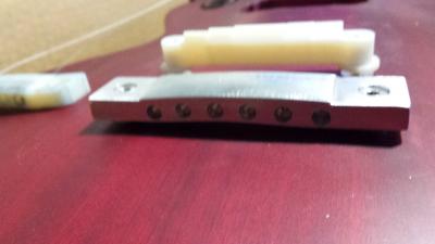

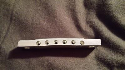

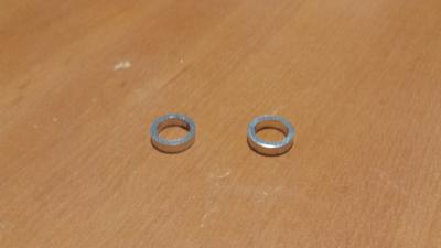

Agujeros del stopbar ajustados con lija y lima para que entre justito sin holguras, la altura del stopbar me pedía 3mm de separación del cuerpo.
Solución dos arandelas de aluminio de 3mm que me he hecho en el torno.

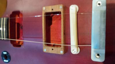

Que puestas quedan tal que así
Jon Mirena
por el 10/12/2018

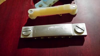

Y stopbar presentado

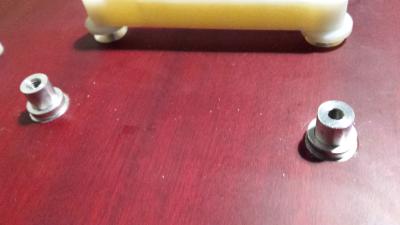

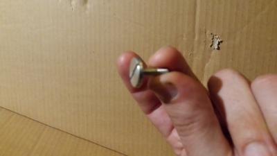

Siguiente paso hacer los dos tornillos de M4 y cabeza ancha para anclar el stopbar a los insert. Cuando los haga en el torno foto.
Jon Mirena
por el 12/12/2018
Listo piezas hechas

por el 12/12/2018
Y así quedan puestas
Jon Mirena
por el 12/12/2018
Ahora falta redondear esquinas, lijar más fino y pulir
