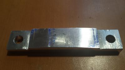

Puente tune no matic
Jon Mirena
por el 18/11/2018
Y limando y lijando seguiremos hasta que se elimine toda la pintura
Jon Mirena
por el 18/11/2018
Todavía falta muuuucho
Jon Mirena
por el 18/11/2018
Si alguien tiene un CNC le puedo pasar los archivos de las piezas y se ahorra mucho trabajo

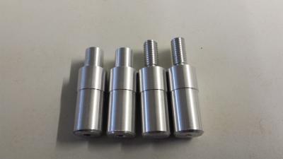

Jon Mirena
por el 23/11/2018

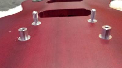

vamos avanzando, los insert me los han hecho en un torno con barra de aluminio
Jon Mirena
por el 23/11/2018
tiene la altura exacta de los agujeros de la guitarra, el stopbar se sujetara con un tornillo métrica 6 que lo apretara contra el insert y la altura del stopbar se ajustara con una arandela de aluminio del expesor necesario, y el puente con una arandela roscada.

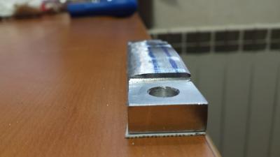

Jon Mirena
por el 24/11/2018
Y así es como quedan.

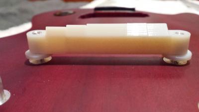

Jon Mirena
por el 24/11/2018

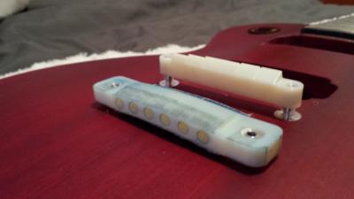

Utilizo las piezas de 3D para comprobar medidas y lo primero que veo es que el ajuste de los agujeros es excesivo, los repaso y sigo
Jon Mirena
por el 24/11/2018
Primera prueba
Jon Mirena
por el 24/11/2018
Las arandelas de ajuste del puente todavía no están hechas y utilizo las de 3D para ir calculando medidas, la intención es calcular la altura mínima que necesita el puente y hacer la arandela de ese espesor, aunque tengo duda de si no calcular la altura exacta y hacerla de ese espesor para quede más firme.

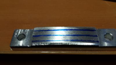

Jon Mirena
por el 24/11/2018
Empezamos a darle la otra curvatura

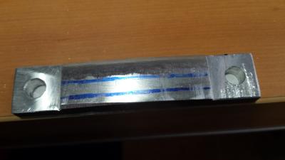

Jon Mirena
por el 24/11/2018
Poco a poco va cogiendo forma
Jon Mirena
por el 24/11/2018
La mitad casi lista
