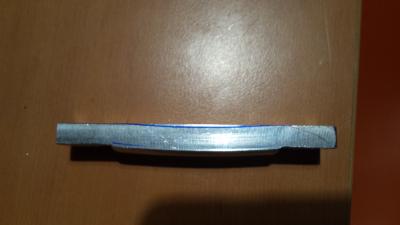

Puente tune no matic
Jon Mirena
por el 24/11/2018

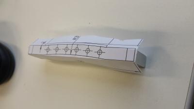

Después lijar con cariño y empezar con la siguiente curva
Jon Mirena
por el 24/11/2018
Primero marcar
Jon Mirena
por el 26/11/2018
Después de la curva empezamos con los agujeros
Superoverdrive5150 Baneado
por el 26/11/2018
La parte de abajo, no es necesario darle curva si no quieres. Quedaría algo màs fuerte y tendrías màs masa vibrando.
Jon Mirena
por el 26/11/2018
Le he comido esa parte para poder bajar más sin que pegue en el cuerpo.
La duda me ha surgido antes de taladrar con la separación de las cuerdas, tengo puesta una separación de 10,2 pero en alguna pieza que tengo por casa la separación es mayor
por el 26/11/2018
La separación te la va a marcar el alineado correcto de las cuerdas sobre la guitarra en que lo vas a montar. Ojo con eso.
Silletas de puente, polos de pastillas, alojamiento de cuerdas y ancho de cejuela.

Jon Mirena
por el 27/11/2018

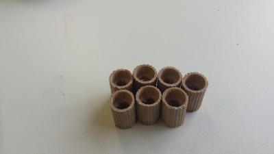

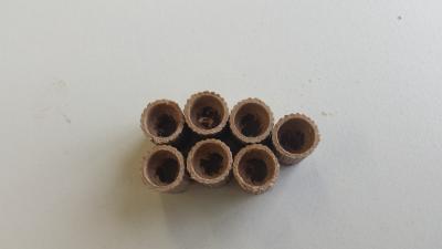

Pues entonces toca frenar un poquito. Primero tendré que montar los afinadores y la cejuela. Los afinadores son para agujero de 8 y yo tengo agujero de 10, ya se que hay adaptadores pero no soy de esos que compra cosas hechas pudiendo liarse a hacerlas, voy a hacer unos adaptadores de madera en el torno. Y la cejuela también pero estoy esperando una herramienta para hacer los surcos (unos limpiadores de antorcha de soldadura) aunque ya tengo la preforma hecha en un trozo de hueso que preparé (hueso de buey viejo gallego o eso me dijo el carnicero)

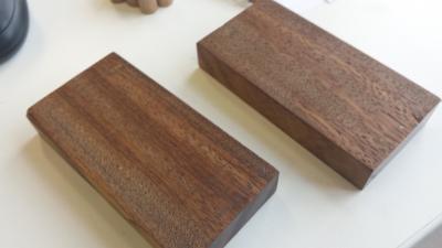

Mientras tanto he empezado a hacerme los soportes de las pastillas en madera, hoy no tengo fotos pero cuando las tenga me haré un offtopic y las subiré.

cursillo acelerado de torno y aprovechando la escuadradora salen estas piezas, en cuanto llegue a casa empiezo a poner los afinadores.

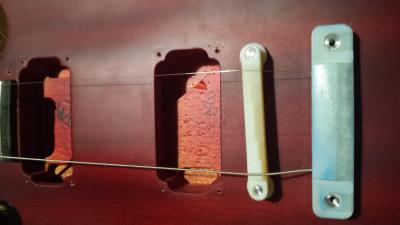

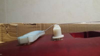

Con los afinadores colocados y aprovechando una cejuela vieja y usando las piezas de 3d coloco dos cuerdas para tomar medidas
Jon Mirena
por el 29/11/2018
Y veo que efectivamente la separación entre cuerdas tiene que ser más ancha en el stopbar como 2 mm más. De paso aprovecho para ver que tal va la afinación y veo que la primera cuerda esta perfecta pero la 6 un poquito más baja en el traste 12, por lo que tendré que cambiar el punto de apoyo.
Tendré que hacer la misma comprobación con todas.
