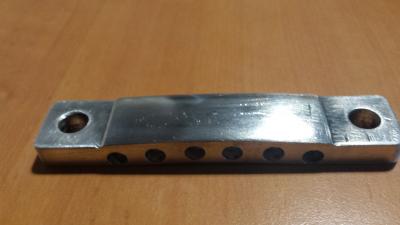

Hoy he podido seguir con el proyecto, terminar los agujeros, redondear esquinas, lijar limar y pulir
Jon Mirena
por el 22/12/2018
La verdad es que no ha quedado como yo quería el pulido,,pero no tenia lija fina fina, ahora a empezar con el puente y luego ya volveremos con el lijado y pulido

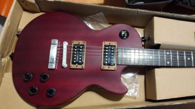

Hoy me ha llegado un pedido de Stewack y no me he podido resistir a presentar todo en la guitarra para ver como va a quedar, lo siento por el offtopic
Jon Mirena
por el 11/01/2019
Solo falta el puente que es el protagonista :D

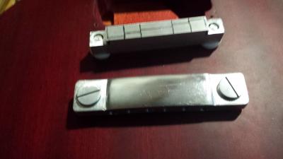

Pues me esta costando la cejuela, :suicidio: pedí unas herramientas para limpiar boquillas de soldadura que venden para hacer los surcos de las cejuela y la verdad es que cuesta muchísimo avanzar no comen casi nada, no se si es por mi herramienta o es porque no sirven para esto, puede ser que el hueso sea demasiado duro, pero he probado con una de plástico y parecido, la sexta cuerda avanza algo, pero según pasas hacia más finas cada vez como menos.
Me falta probar sujetando la herramienta con una sierra de marquetería. Veremos.
Jon Mirena
por el 18/01/2019
Con muuuuucha paciencia he podido hacer algo con la cejuela, perfecto, vamos a comprobar las distancias y medidas con el puente y al afinar observó que el puente de impresora 3D no aguanta la tensión sin doblarse, luego no me sirve para comprobar.
