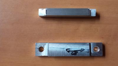

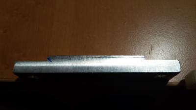

Mientras tanto voy avanzando parte del trabajo de aluminio
Jon Mirena
por el 09/11/2018
Queda mucho trabajo de lima lija y pulido

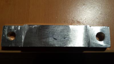

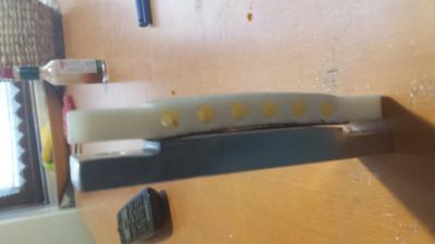

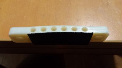

Bueno tamaños y formas de los insert corregidos ya están en el torno. Mientras tanto aprovecho la pieza de plástico de sopar como plantilla le pego lija y la utilizo para darle forma al stopbar de aluminio

Depende del material que tengas, si tienes opción de utilizar fresadora CNC es mucho más fácil, pero en principio con sierra de metal limas y lijas le puedes dar la forma
Jon Mirena
por el 18/11/2018

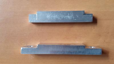

Las formas exteriores se cortan con sierra aproximadamente y se ajusta con lija y lima
Jon Mirena
por el 18/11/2018
La curva superior del stopbar utilizo la pieza que imprimí en 3D pero si no tienes trazarias la curva en los costados y limar lijar mucho.
En mi caso primero limo algo aproximado.
Jon Mirena
por el 18/11/2018

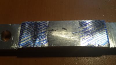

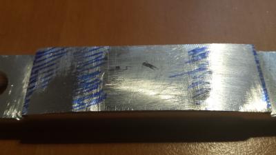

Después marco con rotulador la superficie que estoy trabajando
Jon Mirena
por el 18/11/2018
Después utilizo la pieza 3D con lija pegada
Jon Mirena
por el 18/11/2018
Frotó las piezas y donde desaparece el color me indica las zonas altas
