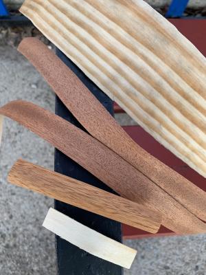

Leyendo este hilo por un problema similar en los insertos de mi les paul. Lo primero para quitarte el sombrero la atención que tuvo Frasco. Muchas veces nos agobiamos y lo pasamos realmente mal, y no es para tanto. Aquí se atendió también esta parte, importantísima, tranquilizar al personal.
Me imagino que aquí el tipo de madera de la lámina que se introduce en el hueco no es demasiado relevante, al tratarse de unas micras, no llega al 0,5 mm (adjunto algunas). Habéis usado alguna vez la lámina que rodea a los puros, es súper delgada, tal vez debajo de cejuela si necesitamos más altura. Aunque dudo si es madera o hoja de tabaco, parece lámina de madera.
Desconozco si se pone rodeando a todo el inserto (yo lo hice así, salvando el cable que llega como masa en el hueco más cercano a potes) o solo en una parte del hueco sería igualmente adecuado.
