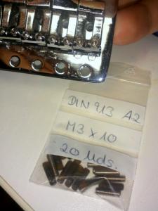

Pues aquí sigo. La verdad que lleva mucho tiempo ésto de darle nitro. Cuando creí que ya estaba...a contraluz me di cuenta de que habían redondeles donde la nitro no cogía, por muchas capas que le dé. Así que he visto que dándole unas cuantas más de tapaporos, esos redondeles se cierran, y ya coge nitro. Así que sigo dándole. Y después, cuando esté todo hecho...tendré que esperar otro mes para que seque y endurezca, antes de lijar y pulir.
Bueno, escribo porque he cambiado los tornillos (o espárragos) allen que van en el puente. Me faltaba uno, y aprovechando que los demás eran negros y oxidados, los he cambiado todos. En la foto sale lo que es (DIN913, de 3mm de ancho y 10mm de largo). En la ferretería no los tenían, así que EBAY me los ha traido a casa por 1,80€.
