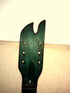

He tintado la guitarra, y lijado con lija 400. Creo que aún hay trozos donde le lijaré más. Os dejo unas fotos.
Por cierto, no es roble. Es aya.
Tino-
por el 11/02/2013
Es roble
:brindis:
stbn7777
por el 11/02/2013
ok! Mi compañero de instituto me ha dicho que recuerda que nos dijeron que era aya. Pues lo dejamos en roble. Que te veo muy seguro. :temacerrado:

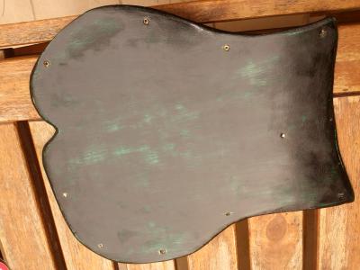

Buenos chicos!

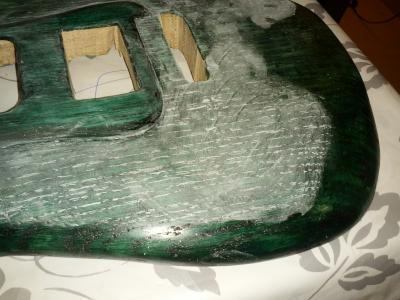

Os subo dos fotos. Una para pedir ayuda, y la otra para enseñar visualmente a quien lo necesite (a mí me hubiera quitado el primer susto cuando lo ví).
1.- AYUDA: Tengo en esa tapa, 3 "lagos" donde no coge bien la laca. Le he dado como 8 o 9 capas, y en esa zona siempre queda mate. Lo he probado lijando entre capas y sin lijar nada. Siempre queda mate. ¿que hago? ¿le sigo dando, o le pongo tapaporos como si empezara de cero?
2.- Ahí queda la foto de cómo va saliendo un polvillo blanco al lijar. Esa en concreto es la primera lijada (400 y 800) después de haber dado dos manos de tapaporos.
Saludos!!

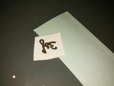

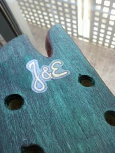

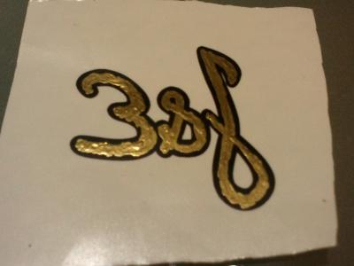

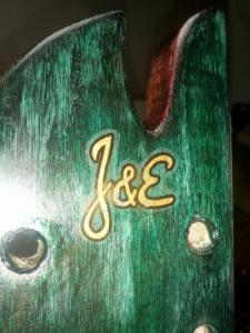

Le hice el decal con el papel tatoo de la marca Apli. Está bien. Así lo hice con un kit que monté de Les Paul, y quedó genial.
Se imprime el logo INVERTIDO con bordes negros en una impresora (sirven las normales de tinta). Luego se rellena lo de dentro con rotulador Pilot Permanent (si quieres que el logo sea tipo Fender, Gibson, etc. De esos que brillan en dorado o plateado). Cuando se seca, se le pega el papel-plástico que lleva el pegamento. Se deja secar un día, y al día siguiente lo pones como si fuera un cromo que te vienen en las patatas fritas. Con un poco de agua por encima, y listos. Queda perfecto. Bueno...a contraluz se nota muy falso. Pero se supone que con las capas de nitro, eso queda debajo y no se notará (ver foto).

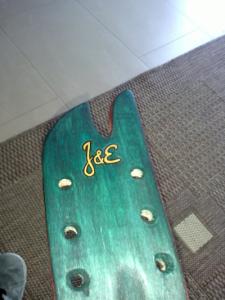

Peeeeeeeeeeeeero...no podía ser todo tan facil. La he cagado. Después de pegarlo le he dado dos capas de tapaporos (con dias de margen entre secado, capa y capa). Al lijar la capa de tapaporos, parece ser que me pasé. No me he dado cuenta hasta que he ido a darle una nueva capa de tapaporos.
Voy a empezar de nuevo. Quiero que quede bien (y aprovecho para cambiar el logo, que no me gustaba). A la próxima creo que no voy a lijar el logo hasta que lleve 10 capas...
Os dejo fotos de todo (hay que hacer la foto en grande para apreciar la rotura del logo).
