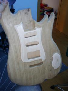

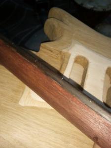

Voy avanzando. Os dejo unas fotos.
Estaba desilusionado por cómo me había quedado el cuerpo por la parte trasera, pero me he animado con el mástil. Es la parte que más miedo me daba, y me está quedando genial. El corte del mastil con el diapasón, casi no se nota. Supongo que lo habré lijado muy bien y muy recto, así que me ha cuadrado perfectamente. Ya le he dado una mano de tinte tanto al mástil como al diapasón. Me ha quedado que parece de ébano.
También le he hecho los agujeros a la "tapa" para las pastillas, y la he encolado. Y una tapita para la conexión de jack, que el agujero que habia era bastante cutre.
Bueno, vamos pa'lante.

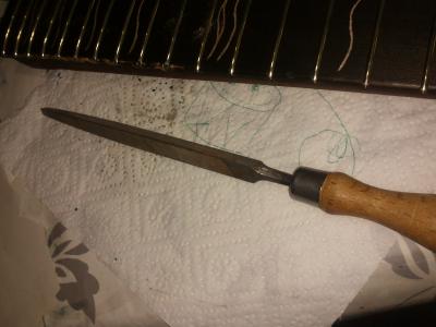

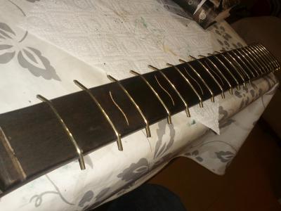

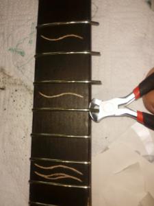

Aquí van los avances:
- He trasteado. Todavía NO he nivelado.
Los trastes los amartillé con un martillo de cabeza de plástico (7€). Lo tuve que comprar, porque con un martillo normal quedaban muy marcados los trastes. Y no pude inventar nada (como darle con un trapo en medio...y cutradas varias).
ATENCIÓN: No quería complicarme la vida poniendo incrustraciones. Lo veo difícil. Así que rallé (si...habéis leído bien) unas "eses". No sabéis cuanto me arrepiento. Ahora ya he vuelto a lijar y están pintadas. No molestan, y se ven muy poco. Todavía no se que incrustraciones poner en la parte lateral del diapasón. Ya pensaré algo.
Ahí os dejo también las herramientas que he utilizado.

Para el lateral del diapason venden unas barritas finas de plastico, haces un agujerito del diametro de la barrita y unos 4 o 5 mm de profundo, los pegas y cuando este seco lo lijas para dejarlo al ras y suave al tacto.
Te puede servir cualquier cosa, como palillos redondos, por ejemplo.
