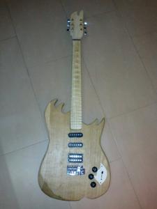

Ahora, con bastantes más conocimientos (y 3 kits de montaje acabados), me decido a "rehacerla". Incluyendo un alma y diapasón nuevos, y reestructura para utilizar el puente trémolo. Éso es lo que creo más importante. A parte del rediseñado.
No tenía pensado ponerlo aquí en el foro como proyecto, pero me he dicho: "calla...no sea que Frasco o cualquiera de los máquinas que hay aquí, le de un vistazo y me de un buen consejo".
Aquí os dejo unas fotos de cómo va la cosa. Prometo ir subiendo y explicando hasta que esté acabada. Incluso un nuevo video.

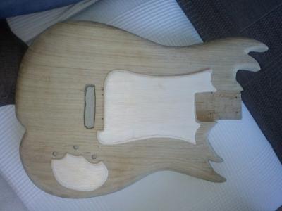

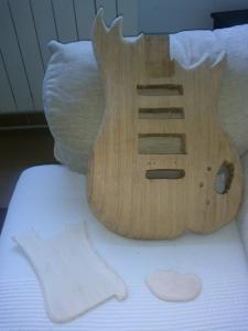

Buenas!
Pues voy super lento...pero me va gustando el trabajillo.
CAMBIOS:

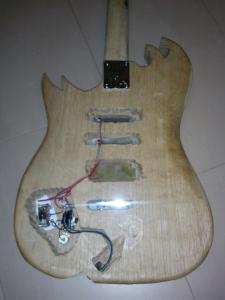

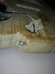

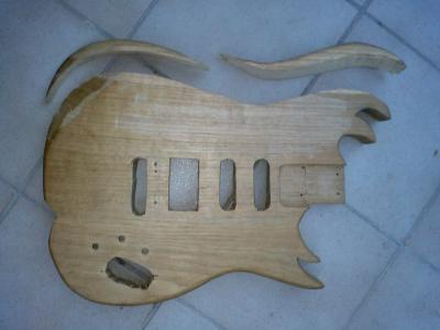

- He hecho unas placas para la parte delantera y trasera. Las delanteras irán enconladas. La trasera atornillada.
- He ensanchado los agujeros de las pastillas para que quepan enteras por detrás, e ir atornilladas a la placa delantera. Así podré controlar la altura (antes iban atornilladas al cuerpo directamente).
- He cortado el cuerpo (ahora es más estrecha). He cortado un poco los picos de arriba. He rebajado con un cepillo para madera. He lijado todo con lija de 50. Después he repasado todo con lija de 1000 (oohhh que suabecita ha quedado!!).
Lo de las placas de momento me queda bastante raro. Pero pienso pintar toda la guitarra tipo Sunburst. Entonces las placas irán integradas en el color. Quizá así pasen más desapercibidas.

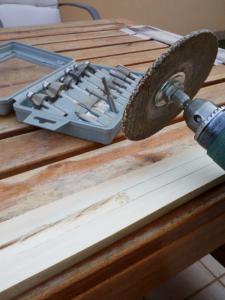

He intentado pasar de comprarme una fresadora (las de marca blanca "1" del Carrefour ya no se encuentran. Estaban a 30€). Así que me he comprado brocas de fresadora para ponerle al taladro. A ver...algo he conseguido. Pero no "fresa", sino que "destroza". Va quitando mandera a base de mordiscos. Es muy dificil controlarlo. El taladro se va todo el rato al no estar sujeto a ningun sitio.
Dicen por alguna web que, además, el taladro no está preparado para ésto. No soporta fuerzas laterales. Pero yo no he tenido ningun problema en este aspecto. Quizá no le he metido suficiente caña...
Bueno, como no tengo fresadora y a mano tampoco me ha quedado bien...las curvas que creía hacer, se han transformado en curvas tipo "Gaudí", y por lo tanto, el proyecto se está transformando en algo para aprender. Pero no en algo serio. Así que el color será un negro verdoso, o azulado. Ya veremos. Pero oscuro. Que disimule las lineas, por lo menos de lejos. (a la próxima os pongo fotos de lo que hablo).
- El acabado al aceite me lo guardo para la próxima guitarra. (al igual que la compra de la fresadora...).
Avances:

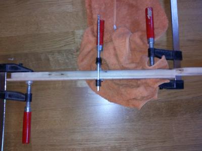

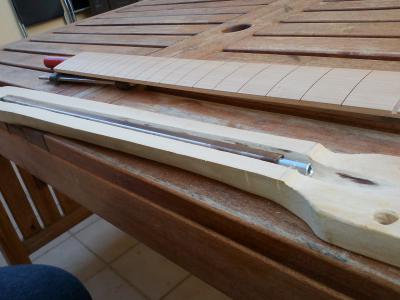

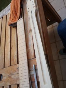

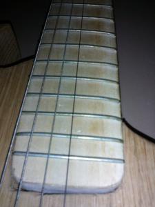

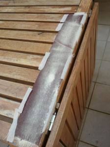

- He lijado el mástil con un método visto por el foro. Pegando la lija en una superficie plana. (foto)

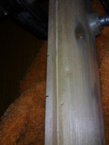

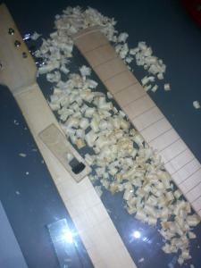

- He hecho el canal del alma con un acople de amoladora para taladro (sí...más inventos para no comprar herramientas...pero éste funciona. PERO MEJOR UNA FRESADORA).
- He encolado el diapasón con cola Titebond.

En Leroy Merlin venden una fresadora por 30 € o poco más creo recordar... eso sí, si tienes que comprar varias fresas, te acabas dejando un pastón, porque pocas bajan de los 20€ cada una... jajaja
Lo digo por si te animas a comprarte una Fresadora.
Un saludo!!
P.D: Va genial el proyecto!! ;)
stbn7777
por el 24/12/2012
Si!
Si te fijas, la caja esa gris la he puesto expresamente par que salga en la foto. Son brocas de fresadora. Una me salía por 14€, mientras que la caja entera eran 20€.
