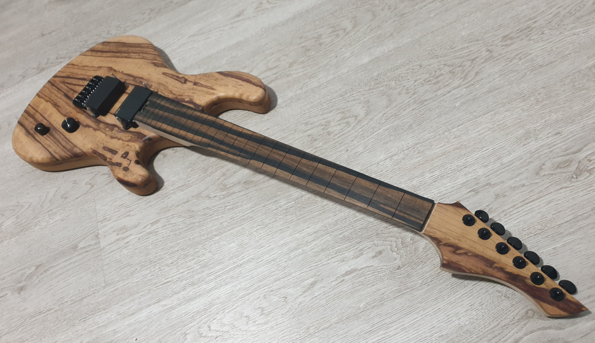

Puente hipshot recibido! Con algunas cosillas más como los ferrules, el Jack y los trastes.
El puente, guapísimo! Va de muerte con las EMG.
El selector sin embargo... hmmm. ¿Demasiado grande? Cuestión de acostumbrarse, supongo :D

#49 jejeje no es selector, es que no tenía dos knobs negros iguales jaja. La idea es ponerle un selector de tipo cuchilla de 3 posiciones. Los knobs creo que optaré por los que suele usar Mayones y hacerle un abellando para hundirlo un poco
#50 ya ves! Deseando de meter la fresa para ir colocando cosas en su sitio
Ah, vale! Me había quedado súper descolocado, jajaja. Seguro que queda brutal, confiamos en tu buen gusto :)

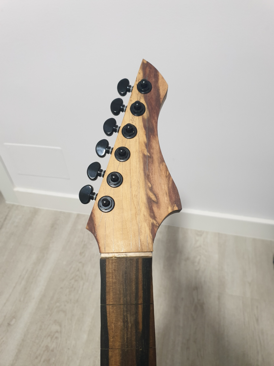

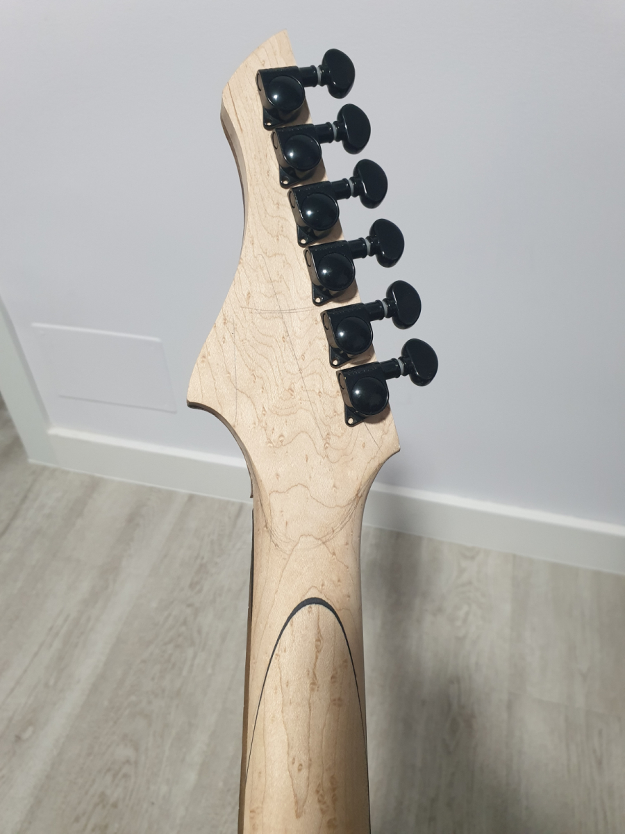

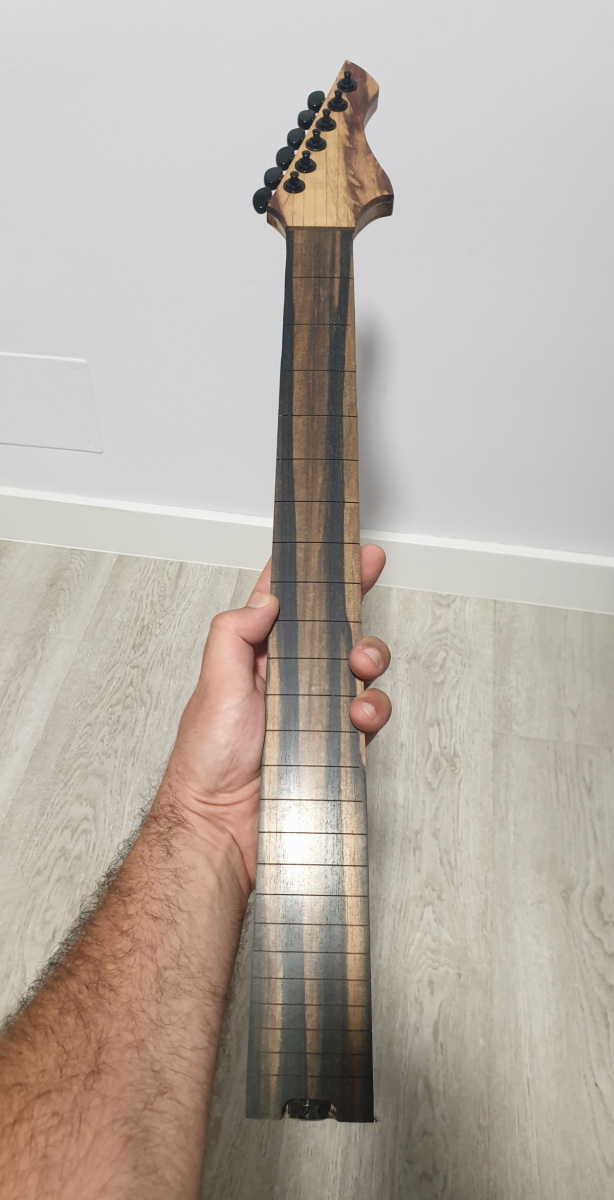

Buenas! Volvemos un poco a la carga con algunas novedades, la idea era tener los trastes también pero no ha dado tiempo jeje.
Lo primero ha sido lijar el diapasón hasta grano 3000 (800-1000-1200-1500-2000-2500-3000) para tener un tacto suave y dejarlo listo para el pulido. Lo siguiente ha sido calcular donde iban a caer los agujeros de las clavijas y liarse con ello. La verdad es que muy contento con el resultado y deseando ponerle cuerdas pronto!

Muy bien Dokken! :bien:
ese diapasón es muy chulo :cool:

Aquí va una de regalo ;)

Qué bueno, Dokken. Es verdad, esa pala está pidiendo ya ser encordada :ok: y el diapasón está espectacular.

¿Piensas dejarla sin marcadores? Yo tengo una Setius Pro6 y a veces los echo en falta.
Dokken
por el 15/09/2021
#59 se me ha pasado por la cabeza hacer una marca en el 12, pero con la veta que tiene casi prefiero tener unos marcadores laterales un poco más grandes y dejar el diapasón limpio.
