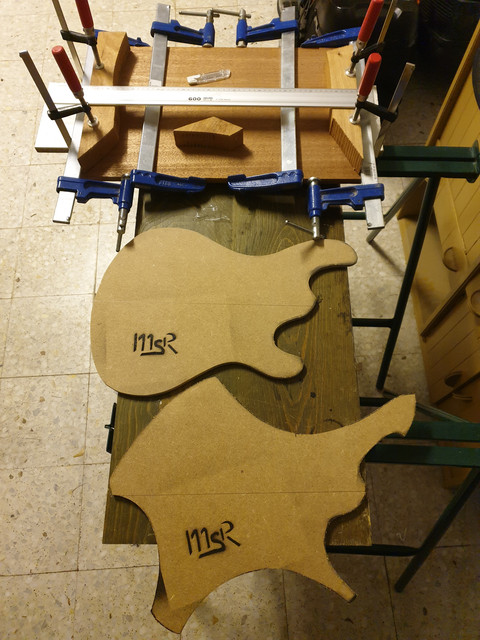

Lo primero toco coger un plano (no a escala) para empezar a trabajar en la silueta. Básicamente pase la imagen a autocad y tomando las medidas de humbucker fui escalandolo hasta conseguir el 1:1. Para pasarlo al dm que utilizaré como plantilla imprimí el plano y le di una pasada con spray
Le pasamos la caladora y vamos viendo que zonas hay que modificar para dejar la silueta a nuestro gusto
Una vez repasados todos los cantos tenemos la plantilla lista para trabajar la madera

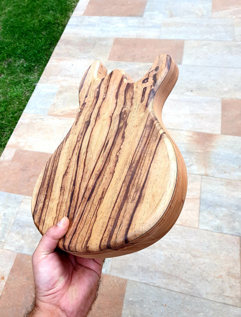

Comenzamos a encolar las maderas. En este caso utilizamos caoba americana para el cuerpo y tamarindo para la tapa. 33mm de cuerpo y 7mm de tapa con chapa negra de sicomoro entre ambas partes.
Una vez encolado, ponemos la plantilla y comenzamos con la preforma de la guitarra.

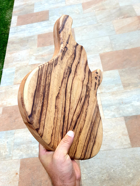

Toca el turno de la fresadora. Tras copiar la plantilla, rematamos con la fresa curva para redondear todo el contorno.

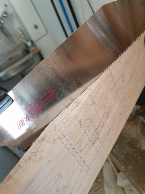

Siguiente paso, es el turno de ponernos con el mástil. Se trata de un mástil arce ojo de pajaro, al que le practicamos el scarfjoin para conseguir una inclinación de pala de 12 grados.
Tras rectificar a mano las superficies, esta listo para encolar, con una chapa negra que al tallar nos dará una curva negra q contrasta con el arce.

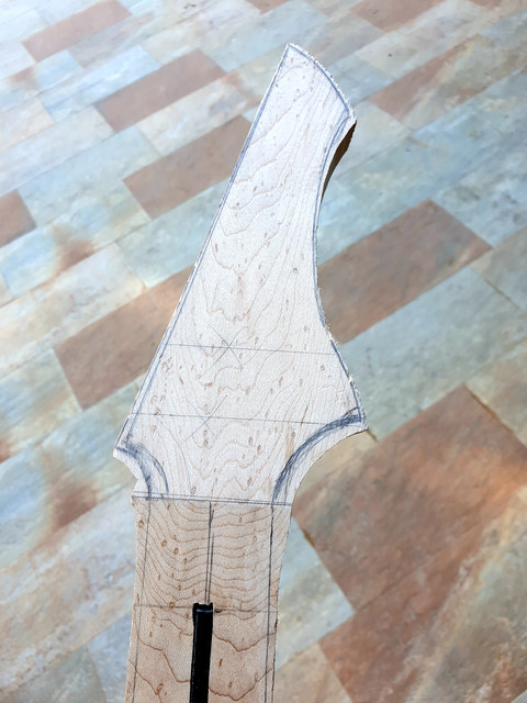

En este caso he optado por diseñar una pala nueva diferente a la de mayones. En principio para darle un toque diferente y para poder aprovechar un juego de clavijas en línea que tengo por aquí.

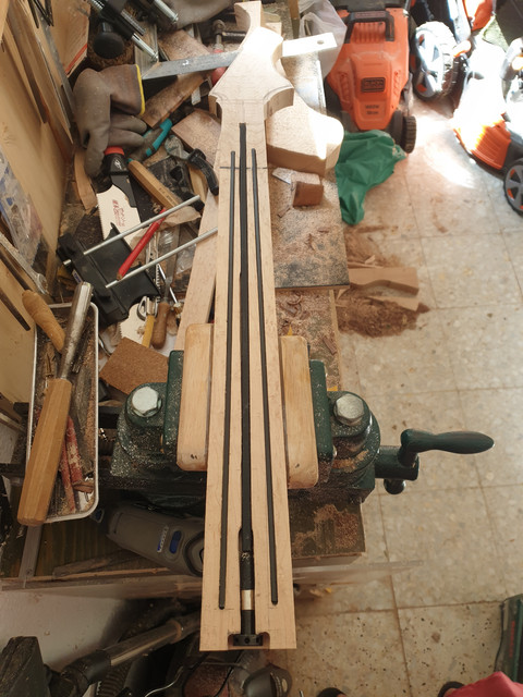

Nos ponemos con los fresados del mástil, alma de doble acción con acceso en el talón, y dos refuerzos de fibra de carbono. El fail es q en la primera pasada me bailo la fresadora, pero el resto del canal fue bien y encaja el alma al milímetro, justita justita.

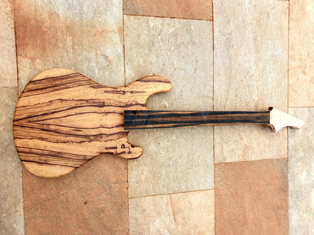

Preforma de pala y mástil lista!
Una vez fresado el mástil con la plantilla, preparamos el encolado de diapason. Nos ayudamos de dos brocas de 1.5mm para que no se nos mueva, aplicamos cola (poniendo un poco de cinta de carrocero para no pegsr el alma) y lo dejamos encolado a la espera de secar y poder fresar el diapasón copiando desde el perfil del mástil.

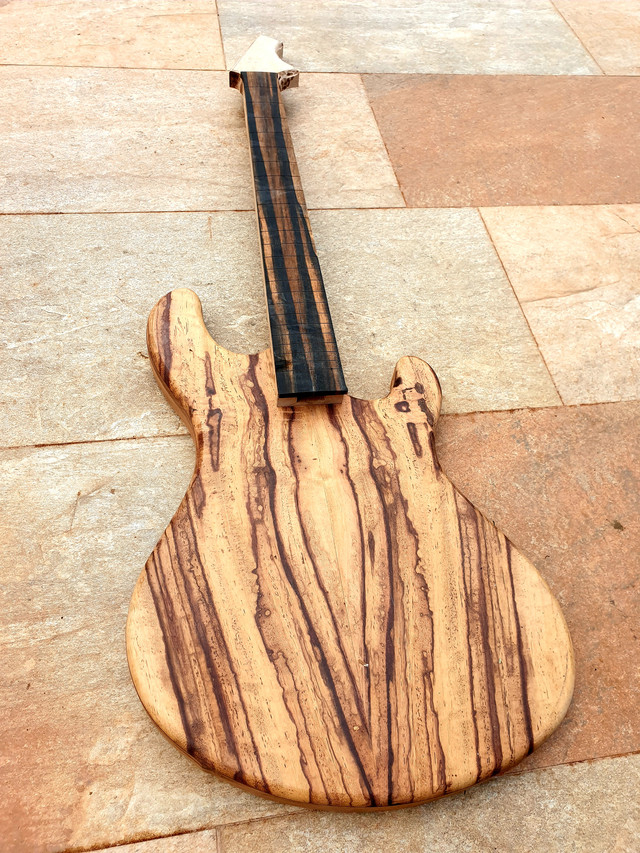

Aquí van un par más del diapasón fresado
Qué ganas de metele mano al tallado del mástil!

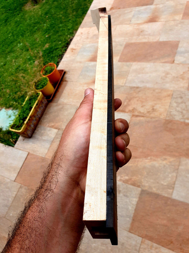

Aquí un par más. La idea era dejar la pala con el arce visto, pero creo que voy a reducirla un poco para poder aprovechar un sobrante de tamarindo y colocarlo en la pala tambien.
