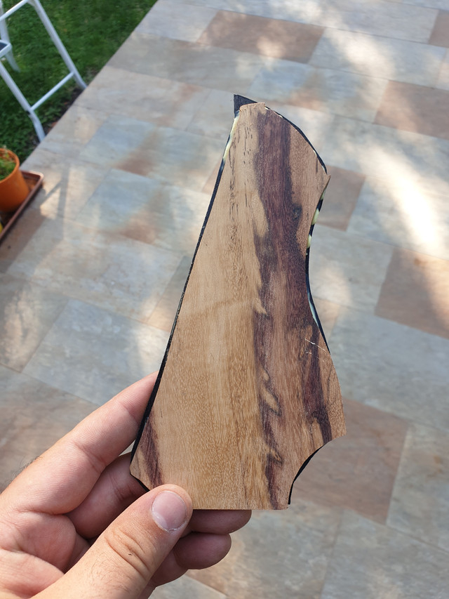

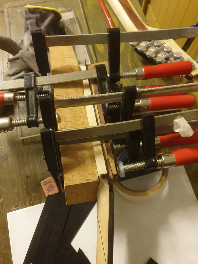

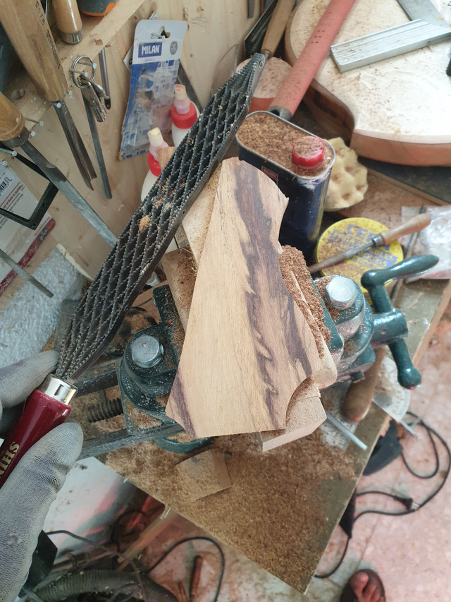

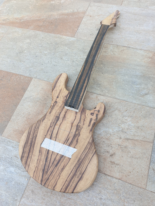

Empezamos a regruesar la chapa que irá en la pala
En colamos la chapa negra para ir a juego con la del cuerpo.
Finalmente dejamos la tapa en colándose al mástil para mañana darle con la fresadora
jwlenn
por el 28/08/2021
Tomo asiento y cojo palomitas. Vaya pintaza!

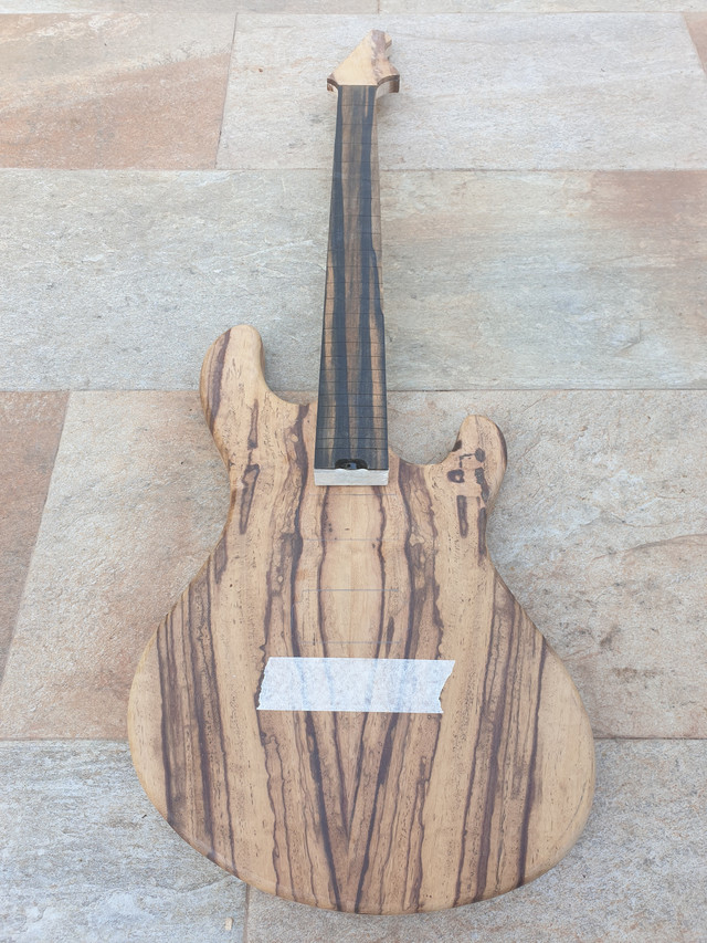

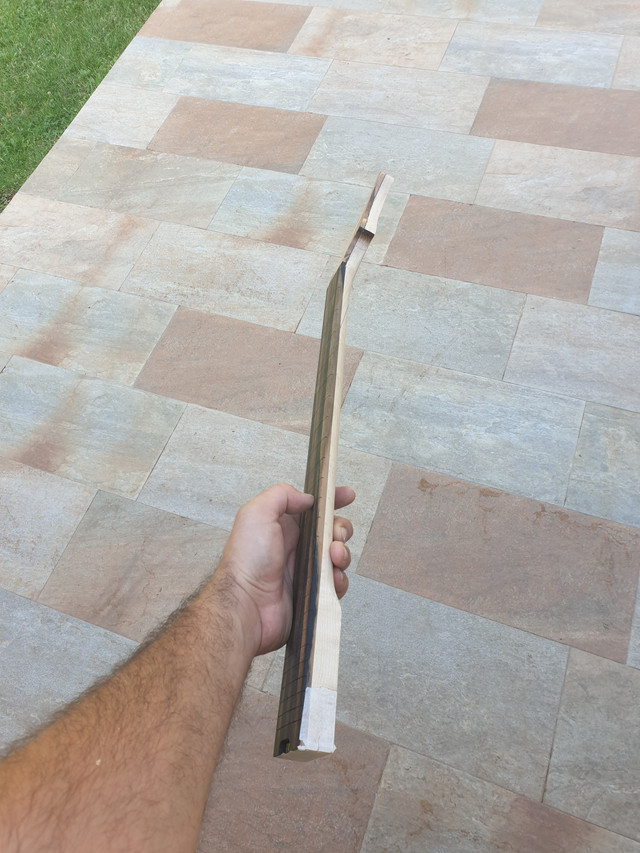

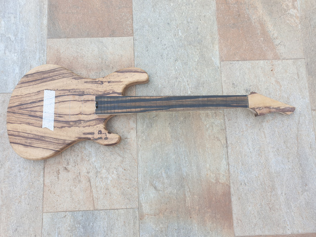

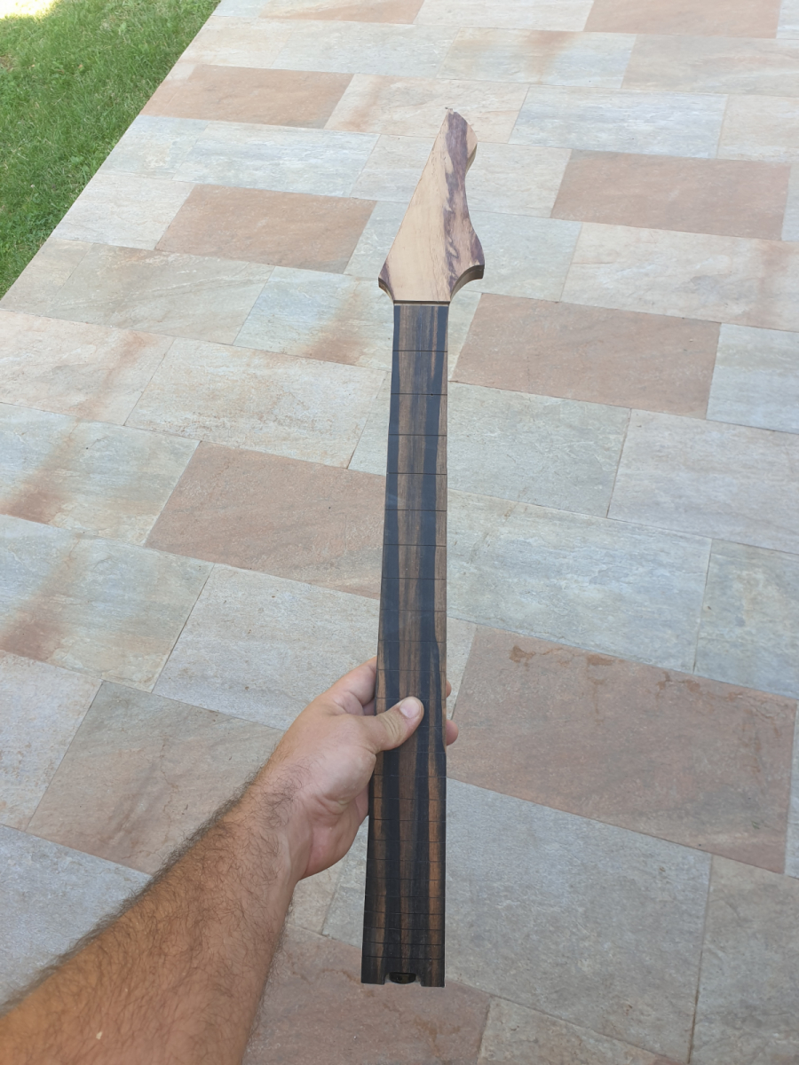

Ya tenemos la pala lista!
Pink
por el 28/08/2021
No es el tipo de guitarras que me van, pero vaya currazo. Me encanta ver a gente con talento hacer así de bien las cosas.
Canorzz
por el 28/08/2021
Este hilo me está creando más hype (y envidia sana) que muchas de las series que he visto... Vaya pintaza tiene Dokken!!
