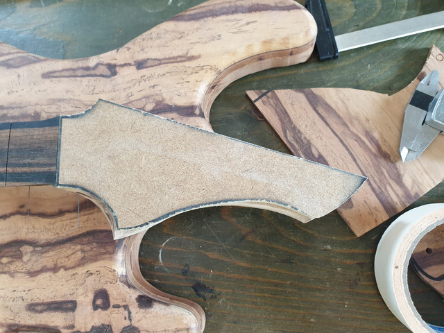

Sé que las palas del mismo color o acabado del cuerpo no son santo de devoción de gran parte del foro, pero a mi me vuelven loco. Me parece genial que le pongas tapa de tamarindo a la pala, va a darle un toque de elegancia increíble.

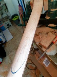

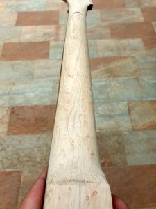

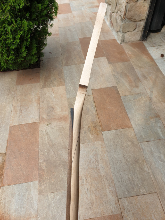

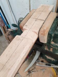

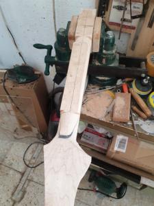

Empezamos a darle caña a la escofina!!
index.php?controller=forum&action=view_attachment&attachment_id=164561
index.php?controller=forum&action=view_attachment&attachment_id=164562
index.php?controller=forum&action=view_attachment&attachment_id=164563
Marcamos traste 1 y traste 12 y vamos comiendo

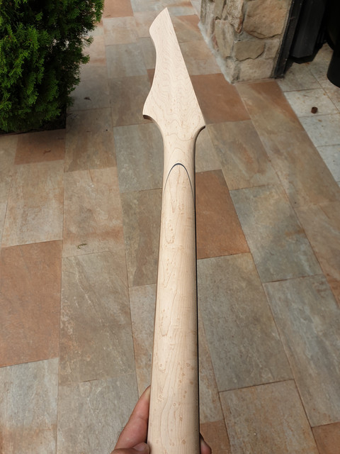

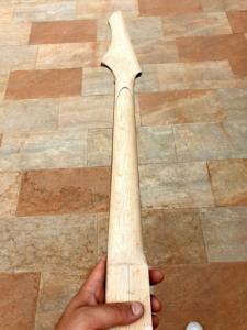

A ver si estas si permite insertarlas en el foro! Sino, clicando el link se ven ;)

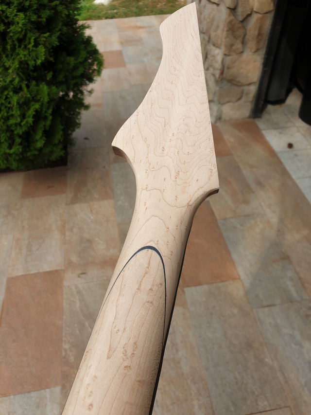

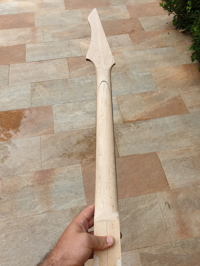

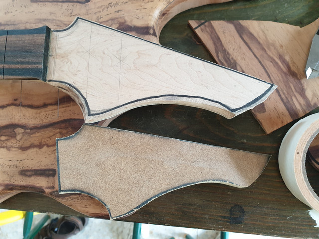

Trás hora y media de escofina y lija este es el aspecto que tiene el mástil, está a 20.5mm en el traste 1, quizás lo bajo un pelín.
index.php?controller=forum&action=view_attachment&attachment_id=164564
index.php?controller=forum&action=view_attachment&attachment_id=164565
index.php?controller=forum&action=view_attachment&attachment_id=164566

Pala fresada y mástil lijado a 240 ;)
