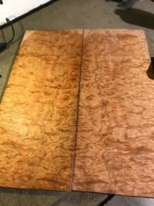

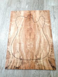

Estás son las dos tapas que tengo por casa. Eucalipto burl y arce spalted
index.php?controller=forum&action=view_attachment&attachment_id=166149
index.php?controller=forum&action=view_attachment&attachment_id=166150

#155 Ese arce spalted es una pasada! Me encanta!
