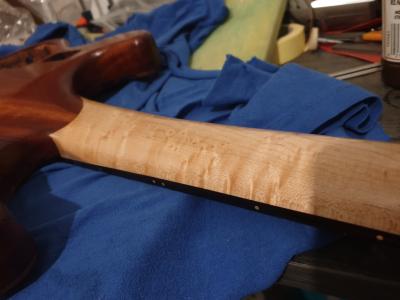

Jodo que cambio con el tru-oil. Está quedando brutal.
Dokken
por el 11/12/2021
#124 tienen algo de truco las fotos jeje, son con el truoil recién dado, luego va chupando la madera y pierde algo de brillo, así que habrá que darle varias capillas para que se quede uniforme como en las fotos.

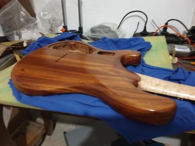

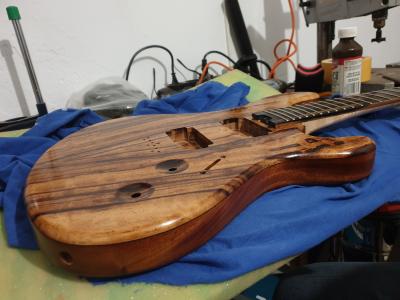

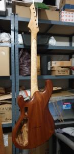

Dokken
por el 11/12/2021
Segunda mano de truoil y a secar como los jamones

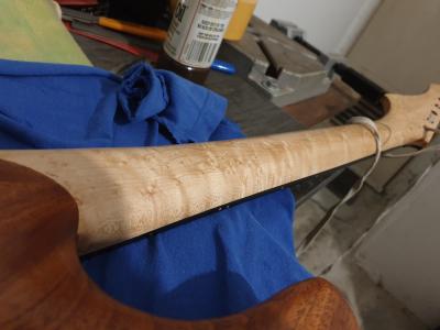

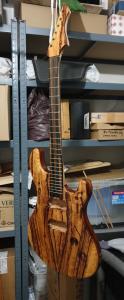

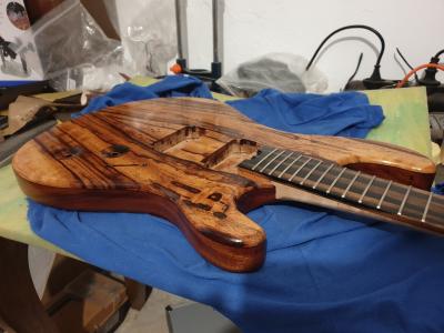

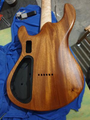

Dokken
por el 13/12/2021
Esta es la pinta que tiene la guitarra tras la tercera capa ya seca.

Le he aplicado una carta y creo que ahí se va a quedar jeje

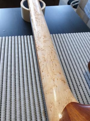

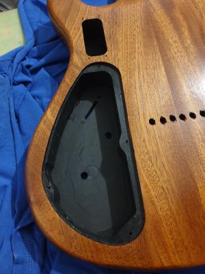

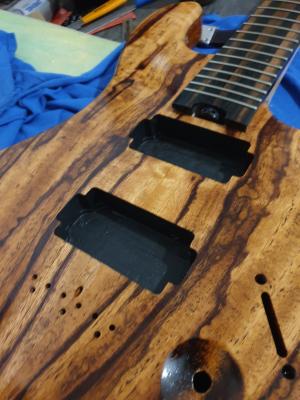

Dokken
por el 13/12/2021
Ultimando detalles con la pintura conductiva

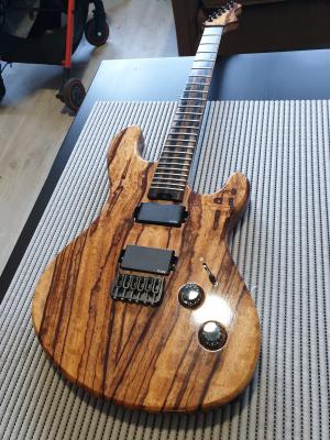

Dokken
por el 14/12/2021
Un pequeño pulido y a montar componentes! Esta tarde llegan los ferrules, así que en cuanto estén toca poner cuerdas.
